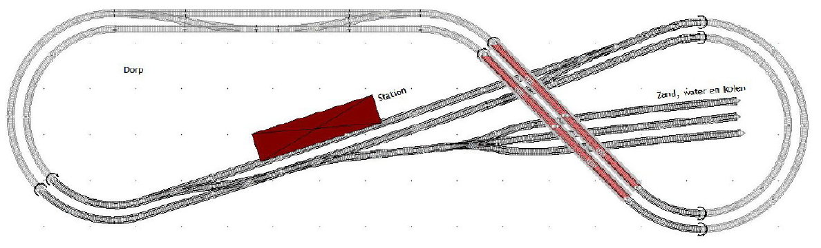

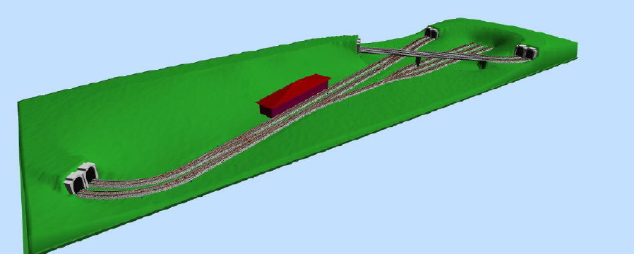

Hier een paar plaatjes van het ontwerp, ben er nog mee bezig!
Ik vind de: water, kolen en zand lomp overkomen, dus die krijgt nog wel een update.
Maar dit is wel een beetje wat ik wil voor mijn Kerstbaantje.
(owhja ik had geprobeerd dit via mijn website te doen maar de foto's bleven te breed ? )
Door de korte daling rechts doe ik naar links rijden (langs station)
Veel ruimte voor scenery en dat is leuk. Baan ga ik nog verder invullen maar dit is dan ook een start.
Digitaal rijden, nog veel leren (lees: inlezen) Ecos is wel leuk. Maar of dat geschikt is voor mijn baantje?
Denk het niet, dan beter Dinamo of Digikeijs voor deze layout wellicht. Plus Itrain.
Het begin is er. Let wel... voorheen had ik 4 handen, soms 6, nu maak ik dit alleen en dat duurt weer langer dan.
Alle tips zijn welkom ;)

Ziet er goed uit voor een beperkt baanplan.
