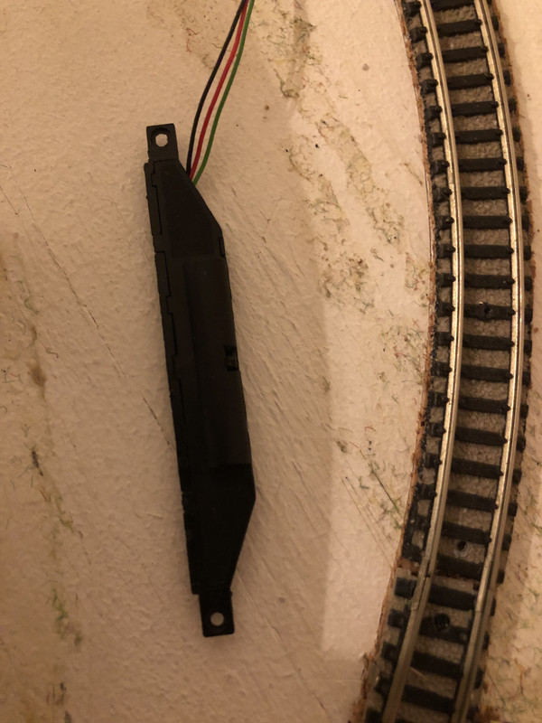

Wie kan mij vertellen hoe ik deze wisselaandrijving aan moet sluiten zoals op de foto te zien zijn er drie draden Rood Groen en Zwart .
De stekkers van mijn schakelkastje zijn Rood en groen .
Als ik het goed heb is een draad de nul en de andere draden voor de schakeling van de wissel afbuigend of rechtdoor dus welke kleuren horen waar.?

Mijn gedachte is rood en groen aansluiten op het schakelkastje, schakelkastje op een wisselstroom aansluiting van de trafo en zwarte draad op andere wisselstroom aansluiting.

Je hebt daar dus de wisselaandrijving, geschikt voor Fleischmann rails zonder bedding (de oude roco wissels dus idd) waar dus aan het uiteinde normaalgesproken ook een stekkertje aan de bedrading zit, om daarmee aan de schakelkastjes te bevestigen.
bij deze even een link naar het aansluitschema.
https://www.fleischmann.de/static/front ... 218920.pdf
hopelijk heb je hier wat aan.
Ik ga er vanuit dat je deze niet wilt aansluiten aan een wissel van FLM met bedding. aangezien het stukje rail wat nog zichtbaar is op de foto, van dat type is.
mvg Freddy

Inderdaad heb ik fleischmann rails met bedding dus als ik het goed begrijp van jou zou de fleichmann roco wisselaandrijving niet passen.

Bedankt voor je bijgevoegde pdf ik ben er inmiddels achter dat mijn wisselaandrijving van fleischmann roco niet gaat passen op mijn fleischmann N spoor met donkeren bedding dus ga ik mij maar een universele aandrijving kopen van fleischmann.

dan heb je idd de wisselaandrijving nodig die bij dat type rail hoort.
mooie van die aandrijving is ook, dat je nog eens op de kop kunt monteren, zodat die weggewerkt kan worden als een onzichtbare aandrijving,\
