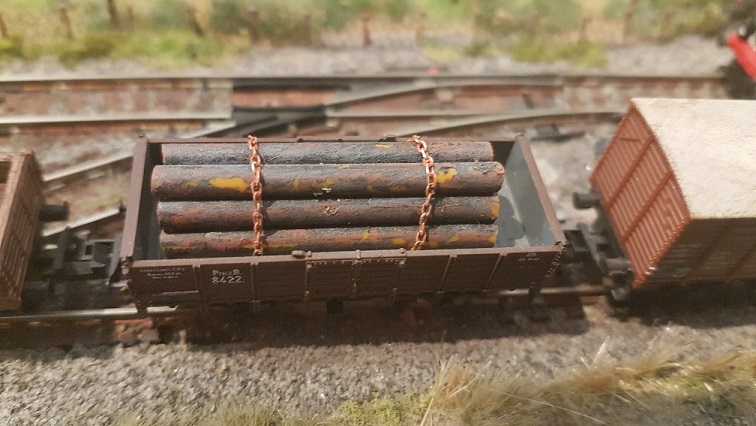

Zo al een tijdje even geen update meer gepost.. dus bij deze.
Als het een beetje mee zit komt vandaag mijn verjaardag cadeautje binnen
Heb de Digikeijs DR5000 besteld. Vond dat wel een heel interessant apparaat en wil toch langzaam eens kijken om meer en meer via de computer aan te sturen of te bedienen. Ben alleen wel benieuwd of mijn Pico Smartontrol multymous er op aangesloten kan worden. Had dat nog nagevraagd bij de support maar nog niets van gehoord.. we gaan het zien he
Daarnaast... wat je allemaal kan doen met een kettinkje wat je vrouw buiten op straat vind. Zo in de knoop zittend zilveren frutseltje... dus dat werd uit elkaar pluizen geblazen... end an kan je er onder andere dit mee doen
Precies de goede schakel vond ik om wat mooie last kettingen mee te maken.
Nou tot de volgende keer..

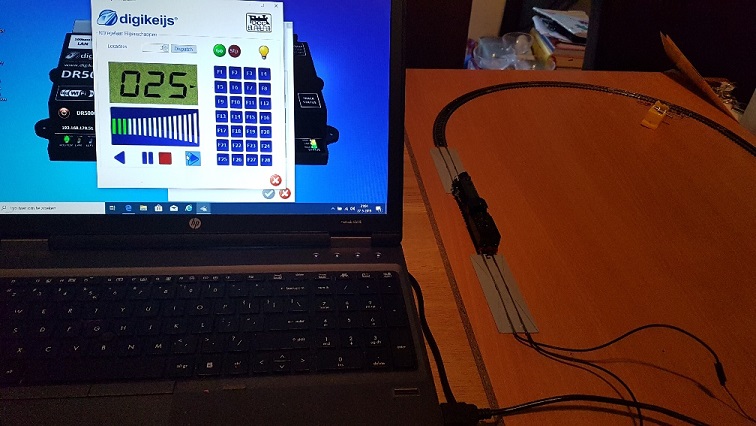

Zo, nou vandaag dan toch mijn nieuwe aanwinst binnen gekregen... de DR5000
En vanavond al eens lekker aan de slag gegaan met dit geweldige apparaat.
Handleiding door gespit en tot zover gekomen dat ik vandaag op een stukje test spoor al wat treintjes heb kunnen laten rijden.
Zowel aansturing via mijn Piko Smartcontroler werkt perfect als rijden via de DR5000 software.
De aankomende periode maar eens goed proberen en inlezen voor onder andere via LAN en Wifi te kunnen besturen.
Er viel me wel 1 ding op en wellicht dat iemand van jullie dit kan verklaren.
Ik heb een glaskastje met een D&H nano decodertje er in. Rijd perfect, geen probleem mee ...maar.... als ik het lokje op de test baan zet, dan hoor je hem licht brommen. Het lijkt een beetje op een frequentie trilling zeg maar. Dit heb ik niet als hij op mijn gewonde baan staat.
Met mijn andere lokjes heb ik hier geen last van. Het is niet super hinderlijk of zo, maar het valt wel op als je er op let.
Weet iemand wat dat kan zijn?

Re: Eerste N-spoor project
Op welke voltage staat je dr5000? En de testen indien die en andere aansturing heeft?
Hoi Martin
Ik had daar eigenlijk nog niet naar gekeken maar de voeding stond op 24Volt. Ik heb dit wat lager gezet, eerst helemaal naar 15V en staat nu op 18V maar die rare trilling blijft.
Ik ben dus even verder gaan zoeken en het gekke is, dat als ik de kap er af haal dat het over is. Als ik de kap er weer op zet, pas als de kap dan het frame raakt dan begint de trilling weer. De decoder is goed af geïsoleerd en ik heb er zelfs nog een extra strookje isolatie tape er over heen geplakt. Het is alleen bij het glaskastje. Mn andere twee locs hebben dit niet. Verder rijd het locje prima maar het is wel vreemd.
Wat is trouwens de aan gerade spanning om de voeding op te zetten of is dat afhankelijk van je decoders?
Groeten
Michael
Groeten
Michael
Zet die voeding maar snel weer op 15V, je hebt geluk dat de nano überhaupt nog werkt. Een Nano decoder mag niet meer als 16V hebben.
Hier een stukje leesvoer voor je
Wellicht heeft de decoder al wat op zijn lazer gehad maar als de kap sluit kan het zijn dat de kap als klankkast het geluid versterkt. Maar als de loc niet rijd mag je geen geluid horen, tenzij er gloeilampen branden.
Hoi Martin
Verbaas me dan wel dat de voeding vanuit de verpakking op 24 volt stond.. en in de handleiding lees ik nu ook dat ze aanbevelen om de voeding op max 19 volt te zetten.. dat is dan toch wel raar dat je dan een voeding van 24 volt mee levert en deze vanuit de verpakking daar op instelt.
Maar goed.. hij staat nu op 15.
Het gekke is Martin, dat het locje niet dat trillende geluid maakt als hij op mijn hoofd baan staat waar de Pico Smartcontroler op aangesloten is. Hij doet het alleen als hij op mn test rondje staat met de dr5000
Maar tot nu toe rijd het wel goed.
Vreemd he.....
Vreemd he.....
Zou het kunnen zijn dat de railcom dit veroorzaakt? Je zou kunnen proberen om dit uit te zetten in je dr5000.
Overigens is de dr5000 niet specifiek voor N spoor. Dus vandaar de spanning ook hoger kan en staat.
Jouw decoders bepalen de maximale toelaatbare spanning. En die nano decoder mag maar heel weinig hebben. Overigens is 15v echt prima.
Hoi Joost
Ik begreep eerst niet helemaal wat je bedoelde, want ik kwam een hoop over Railcom tegen in de handleiding, maar uiteindelijk wel gevonden.
In de DCC eigenschappen heb ik bij de Rails het vinkje bij nr 1 weg gehaald en toen was het trillende geluid inderdaad weg.
Vinkje aan.. trillinkjes terug..
Vinkje uit.. en weg..
Ik kon alleen niet helemaal opmaken uit de handleiding waarvoor dat dient, het Genereer Railcom cut -out.
Kan iemand daar wat over vertellen?
....laterrrrr...
....laterrrrr...
Railcom is een manier om decoders met de centrale te laten communiceren. Dit werkt alleen als je decoder, bezetmeldmodules en de centrale RailCom ondersteunen.
Bij elke melder slaat RailCom door een korte sluiting een gat in e communicatie waarin hij data kan versturen naar de centrale via de bezetmeldmodule.
Gebruik je geen RC dan altijd uitzetten in de centrale en de decoder
Voor de volledigheid; normaal is dcc signaal communicatie in 1 richting, namelijk van je centrale naar de decoder. Met railcom is het ook mogelijk om vanaf de decoder terug naar de centrale te communiceren.
Klinkt heel leuk maar in mijn ogen is de praktijk weerbarstig en het nut niet heel groot.
Maar fijn dat we de oorzaak hebben kunnen vinden.

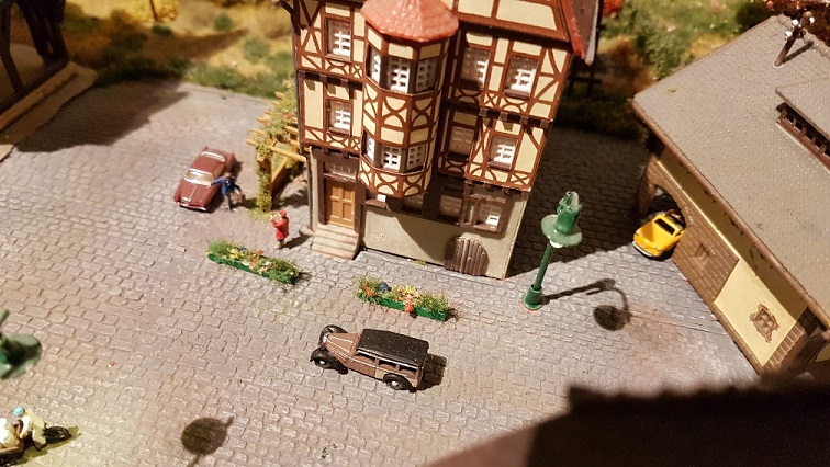

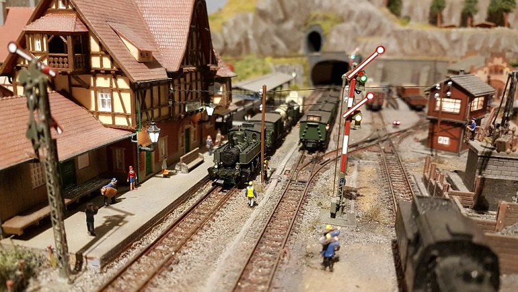

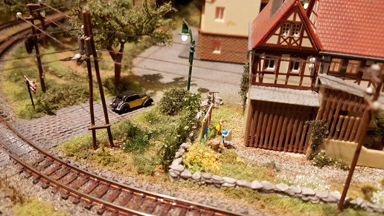

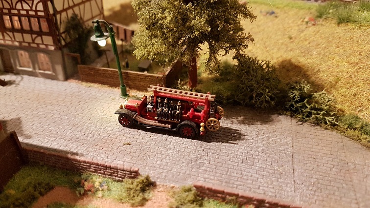

Hallo allemaal.... voor die genen die benieuwd zijn naar het eind resultaat... nou ja.. eind... ik vind een baan is eigenlijk nooit klaar want je kan altijd nog leuke dingetjes er bij verzinnen...
Maar de baan is al een heel eind. Ik ben nu voornamelijk bezig met het digitaliseren. Niet perse om met de computer te rijden maar gewoon manual digitaal rijden. Heb inmiddels mijn DR5000 goed draaien,en mijn tweede DR4018 aan het aansluiten.
Voor nu even wat fotootjes.
