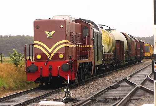

Omgekeerd L sein zit niet op de 2200 (klopt met de periode voor de oer 2200). Ik begrijp dat dit wel op de cargo versie zit? Iemand die dat kan bevestigen? Omgekeerd L sein .: betekent dat bij vooruitrijden onder 2 witte (gele) lampen branden, en gezien vanaf de voorkant, rechtsboven ook een witte toplamp (op de plek van de rode). Achter branden gewoon de 2 rode toplichten.

De rode cargo 2200 heeft inderdaad een omgekeerd L-sein.
De bovenste gele lamp, is aan de cabine minder fel dan deze aan de andere zijde.
Hetzelfde geldt voor de rode sluitseinen, maar daar had ik hier al iets over gelezen. Iets met lichtgeleiders, als ik me niet vergis.

Misschien mierenziften van mijn kant...
Maar kwam er recentelijk achter dat er een klein foutje zit bij de biezen van de 2200 bij een foto aan de voorkant van de machiniste cabine van het Piko model
Dit werd getriggerd door de bovenstaande foto van het 1:1 model (zie bijlage foto Jowi HIER een bladzijde terug)
Nu blijkt dat Phildie hier al een oplossing voor heeft, samen met messing schildjes (klikerdieklik)
Misschien leuk voor de pimpers / puristen hier op het forum
