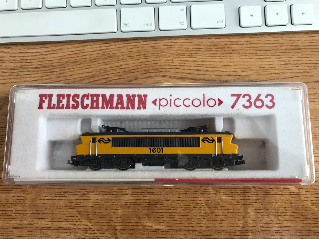

Ik heb gisteren avond blijkbaar een bod gedaan op een FLM 7363 op eBay en deze ook gewonnen. :roll: Geen idee waarom want mijn baan en rollend materieel is allemaal Duits. Maar ja, op zich wel een mooi ding en ik zag ze ook best vaak in het echt rijden toen ik nog in NL woonde vroeger.
Ik heb al een aantal zoekopdrachten gedaan en het schijnt dat er zeer weinig ruimte in dit ding zit om een decoder te plaatsen. Alle inbouw voorbeelden zijn ook jaren oud en nieuwere decoders zijn natuurlijk platter en kleiner. Welke decoder kan ik hier het beste in zetten?
Ik heb het meerendeel van mijn loks met D&H decoders rijden (DH05C) en deze zijn aardig plat. Is dit wat voor in de ouwe 1600 of can ik beter voor de PD05 gaan?
Bij voorbaat dank _o_

Nijboer
Berichten: 903
Locatie: Overijssel
Re: Fleischmann 7363 (NS1600) Welke decoder?
Bericht door Nijboer »
En waarom het geel om de ramen is gebleven bij deze 1e uitvoering van het model, is mij altijd een raadsel gebleven.
Als 11 jarige heb ik die loc ook gekocht, nieuw in de winkel voor 100 gulden. En niet veel later heb ik een potje revell mat zwart gekocht
en met enorme zweethanden met een penseel dat zwart erop gezet! De loc heb ik nog, maar is niet rijvaardig meer.
Misschien gaat ie ooit nog wel weer de baan op. Ik moet daar altijd weer aan denken als ik die uitvoering ergens zie!

Ja, raar is dat Collin.
Ik blader net door wat oude catalogussen heen en zie dat de latere wel de grijze om de ramen heeft. Raar is wel dat het artikel nummer hetzelfde is maar met het bouwserie nummer 1657 ipv 1601. De 7362 heeft ook de correcte kleur om de ramen heen.

Nou, het ging allemaal goed en het past netjes onder de kap. Bedankt Robby :Thumb
Berichten: 1635
Nijboer schreef: 01 apr 2021 17:36En waarom het geel om de ramen is gebleven bij deze 1e uitvoering van het model, is mij altijd een raadsel gebleven.
Fleischmann heeft het model uitgebracht voor de echte loc op de rails verscheen, latere exemplaren van de 1601 hebben de grijze band om de ramen wel.
