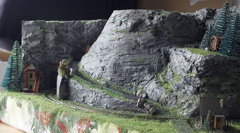

Inmiddels is de kerstboomstandaard bekleed met stroken ondervloer en daarna is met piepschuim een basisstructuur gemaakt voor de bergen. Na het uitharden van de lijm is in een aantal sessies met snelgips de verdere structuur gemaakt.
Na het gipsen van de kerstboomvoet ben ik verder gegaan met het plaatsen van twee houten panelen, die de zijkanten van het diorama afbakenen. De panelen zijn vastgezet en daarna weer piepschuim brokken en stroken aangebracht. Vervolgens weer een aantal gipsbeurten.
Na het bestuderen van de filmpjes van Gerd van Miniatur Wunderland (kerstkribbe) verdergegaan met het schilderen van de rotsen. Aangezien het de eerste keer is dat ik me hiermee bezig houd, valt dat allemaal nog niet mee. De gereedschappen zijn nog niet optimaal, de acrylverf lijkt in water te veranderen zodra er een penseel in gaat en de grondkleur valt wat donker uit. Toch valt het resultaat me niks niet tegen:
Het tunnelportaal is een restje foam ondervloer, dat ingesneden is mbv een geprinte afbeelding van het internet. Na het insnijden met verf bewerkt en gelazuurd.
In de boxen met huisjes toch nog een herdershut teruggevonden, deze is beter op zijn plaats in dit diorama dan de verweesde kwekerijwoning.
De hut staat op een plateau, dat met een dennenbos zal worden opgevuld. De hut zal dan half verscholen in de bosrand komen te staan.
Nu de indeling redelijk duidelijk is geworden, de rotsen op kleur en de rails van bedding is voorzien, kan ik verder met de groenvoorziening en de verdere aankleding.

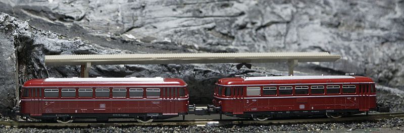

De halte wordt voorzien van een eenvoudig perron. Bij het testplaatsen was duidelijk dat het dak te hoog was, dus met de kniptang beide staanders wat ingekort en weer vastgelijmd. Daarna verlichting aangebracht. Een plakstrook met 3 ledjes op maat geknipt. Daarna voorzien van een smd-weerstand en aan de onderzijde van het perrondak geplakt. Gaatjes door de staander geboord en draadjes er doorheen. Vervolgens met flux (neeeee, geen S39) voorzichtig de draadjes aangesoldeerd. De flux zorgt ervoor dat de verbinding sneller tot stand komt en het dak niet door de warmte vervormd (als je zorgvuldig werkt).
De draadjes strak langs de staander gelijmd. Helaas had ik geen dunner draad op voorraad, dat is nog in bestelling.
Omdat de ledstrip aan de achterzijde is geplakt, zie je er niets van.
Met de railbus voor het perron ziet de hoogte er zo best netjes uit.
En ook nog wat borden gemaakt met een oude set uit de rommeldoos van Busch, de palen en achterzijde moeten nog een grijs kleurtje krijgen.

En weer een stapje verder. Begrast, wat groen aangebracht en bomen geplant. Met steentjes wat accenten gelegd.

Zo, we zijn weer wat stapjes verder.
De sneeuw is gevallen en opgeruimd waar het kan. Verlichting is aangebracht en aangesloten, net als de twee wisselmotoren. Dat laatste had nogal wat voeten in aarde. De drivers reageerden wel, maar konden de wissels niet omleggen. Uiteindelijk de spanning opgehoogd naar 19 à 20 Volt.
Vervolgens de rails nagelopen op aanwezige restjes strooisel en nepsneeuw. Daarna de railbus met bijwagen laten testrijden. Het loopt niet allemaal soepel, dus nog wat sneeuw weggehaald en de rails geschoond met zo'n kartonnen nagelvijltje. Dat lijkt wat rigoureus, maar het is wel 40 jaar ouder piccolo-rails, dus het moet maar. Toen alles naar wens functioneerde, nog wat mensjes, een auto en wat koeien geplaatst.
Vanavond de camera erbij gepakt en onderstaande plaatjes geschoten. De baan is klaar om naar beneden gehaald te worden en de kerstboom in de sokkel te gaan plaatsen.

Re: Testbaantje wordt Kerstbaantje
Sfeervol!
Dat was de bedoeling, dankjewel, Rob!
Ziet er heel leuk uit, proficiat met het resultaat.
Groeten Marcel V
Hallo Rico,
Erg mooi geworden. En in record tijd.
Dankjewel Hans. Toch nog wel een anderhalve maand aan gewerkt hoor!
