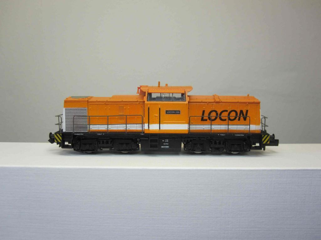

Maar weer eens wat omgespoten.... :)

hij is weer mooi Jos!

Weer zeer mooi resultaat. Ben toch wel jalours.
Hoe heb je die gele strepen op die wagons gemaakt?
Zijn het decals of is het ook gespoten?

och...ze zijn nog niet klaar. Op het "koninginnenrijtuig" moeten de kroontjes nog. De rijtuigen zijn eerst blauw gespoten. Daarna afgeplakt wat blauw moest blijven en de rest geel gespoten.

Ziet er netjes uit Jos vooral de locon loc. ;)

De wagons vind ik knap hoe je dat toch doet. Even afplakken, maar dat dunne streepje blauw in die gele daklijn lijkt me toch niet makkelijk. Heb je daar speciale tape voor, of snij je een randje af van normale tape?

Hoeby, ik heb tape van 0,5 mm.

@Jos: Je kunt het ook zelf maken. Tape 2 stanleymesjes op elkaar en snij vervolgens reepjes van een breed stuk tamiya tape. Of 2 "echte" scheermesjes met een stukje styreen van 0,5 mm ertussen.
