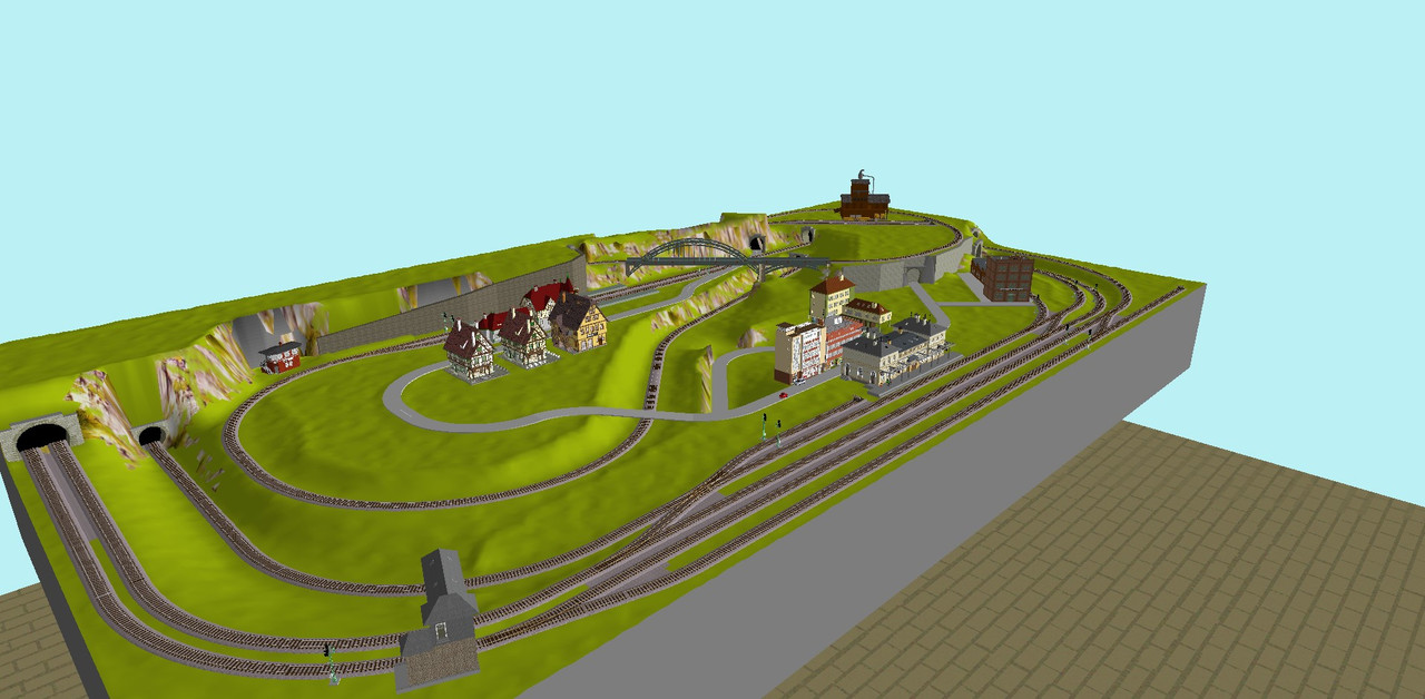

Inmiddels ben begonnen met mijn eerste echte N spoor baan.
Ik rijd met periode V/VI. Ik zal sowieso Duits materiaal gaan rijden en twijfel nog of ik met Ns materiaal erbij ga rijden of Oostenrijks.
Het is de bedoeling dat ik digitaal ga rijden, ik heb bezetmelders in mijn plan verwerkt maar of ik ze al meteen ga aansluiten weet ik nog niet. Ik wil als centrale wel de z21 wit gaan halen. Ik heb al 1x DR4088 S88 en 1x DR4088RB voor de aansluiting op de z21. Ik zal nog ergens 2x de DR4088 moeten scoren met S88 uitgang.
Ik ben begonnen met de onderbouw en heb het baanplan 1:1 uitgetekend en daar ben ik het houtwerk op aan het uitzagen en uitleggen.

Dat is een mooi plan!
Ik weet niet hoeveel hoger het kleine station komt te liggen, maar het lijkt mij nogal een (te) steil stuk van BL14 naar BL10.

Onderste station ligt al op +40 mm en het station blok 14 ligt op +60, dus is maar een kleine stijging.
Het schaduwstation achter ligt als enige op 0mm.

Baanplan is helemaal uitgezaagd en in grote lijnen opgehoogd. Doorrijdhoogtes komen overeen zoals gepland. De kurk op het stationgedeelte is gelegd en naar het 0 niveau( shaduwstation).
Ik twijfel alleen nog over de toekomstige bezetmelders, mijn baan is ontworpen en getest met itrain en traincontroller met 1 bezetmelder per blok. Werd me geadviseerd bij het schaduwstation wel 2 melders per blok toe te passen. Natuurlijk heb ik gelezen dat er ook mensen 3 melders per blok toepassen, maar het moet wel nog een beetje betaalbaar worden en de kleine nadelen voor lief nemen.
