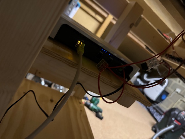

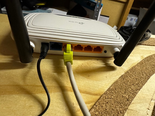

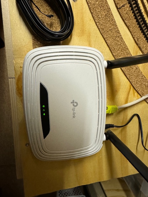

Ik heb mijn z21 start unlocked en deze het standaard ip adres gelaten.
De router heb ik netjes een eigen netwerk gegeven ''trein'' Ook het ip adres standaard gelaten.
Alles netjes aangesloten en kan met de MM rondjes rijden. Echter als ik op mijn mobiel verbinding maak met netwerk trein gaat alles goed.
Echter als ik in de app verbinding wil maken met de z21 wordt deze niet gevonden. Wat doe ik fout?
Als ik de z21 updater app open heb, vind die hem meteen.
