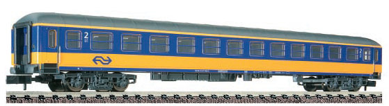

de nieuwe fleischmann ICK nr 828645/828646 zijn "neukonstruktion" tov de 828645 / 828646 die ook in startsets zaten. Het model is volledig opnieuw ontworpen.
oude serie
Fleischmann 828645 NS 1e Klasse
Fleischmann 828646 NS 2e Klasse
nieuwe serie, waarvan de eerste rijtuigen deze maand geleverd worden
Fleischmann 863997 NS Rijtuig ICK 1e klasse
Fleischmann 863998 NS Rijtuig ICK 2e klasse
Fleischmann 863999 NS Rijtuig ICK 2e klasse
ter info hier de verschillen:
Oud 828646
nieuw 863998
hier wat info van fleischmann over de nieuwe UIC-X rijtuig modellen
https://www.fleischmann.de/de/news/item ... index.html

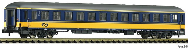

HELAAS..... heeft fleischmann voor de 1e klas nu de verkeerde mal gebruikt waardoor het rijtuig 2 ramen te weinig heeft. Zie wat ze als h0 model hebben aangekondigd en wat ze uitleveren... heel jammer... Bij de vorige serie klopte dit wel.
Aangekondigd h0 foto
uitgeleverde model
oude serie
Oud 828646
nieuw 863998
uitgeleverde model
