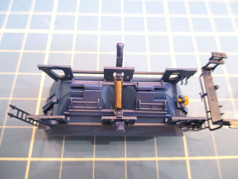

Allereerst diende het wagentje gedemonteerd te worden om bij de loskleppen te kunnen komen. De bovenbouw zit met vier nokjes vastgeklikt aan de onderbouw waarna de twee klepjes eenvoudig zijn los te halen. Ze worden naar elkaar toe getrokken middels een veertje die de boel dicht houdt:

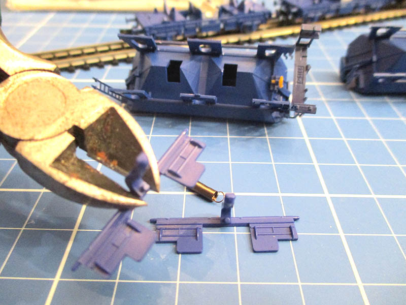

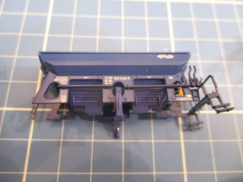

Vervolgens met een tang de handles eenvoudig losgeknipt van de beide loskleppen:
De beide loskleppen zijn vervolgens met een beetje hobbylijm weer vastgezet aan het laadruim:

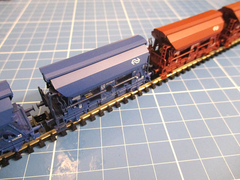

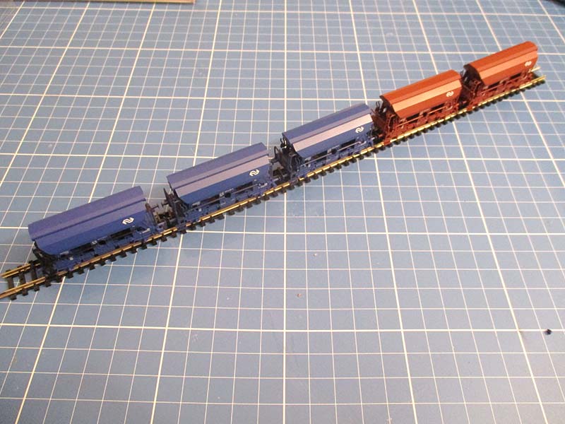

Zo, het duurde ietsje langer dan gepland, maar vandaag had ik eindelijk weer tijd. Inmiddels zijn de loskleppen terug op hun plaats gelijmd en is ook de bak weer op het onderstel teruggeplaatst. Het resultaat is hieronder te zien:
Links een originele versie, rechts het wagentje dat ik heb aangepast. Het gewichtje heb ik donker geschilderd, maar door het licht lijkt het toch nog te glimmen. Op de foto dan. Met het blote oog valt het niet op.
Wat ik ook op de foto zie: de hendels voor de instelling van de remmen mogen nog een likje verf hebben (ze zijn nu bruin, net als de bak). Ze waren oorspronkelijk verborgen achter de grote haak, maar ze zijn er dus wel. Een beetje witte verf en een puntje geel en rood is genoeg. Ik zal ook nog eens op zoek gaan of er nog meer details zijn die nog een beetje verf nodig hebben.
De ovale opening heeft nu ook een vrije doorkijk. Wel moet ik het ontbrekende stukje van de horizontale bedieningsstang nog aanbrengen.

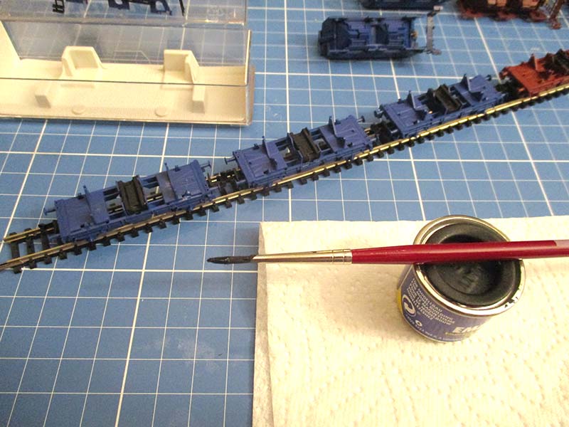

Ziet er goed uit zo! Had afgelopen week eindelijk tijd om de 4 nieuwe Tds-jes onder handen te nemen. Goede tip om het gewichtje te verven. Heb hiervoor Revell Matt 8 (mat zwart) voor gebruikt en meteen ook het gewichtje van het allereerste wagentje gedaan.

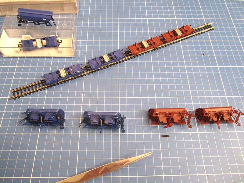

Alle wagens gedemonteerd, als je het door hebt gaat het heel vlot, zonder gereedschap en zonder schade
Detail van de losse bovenbouw van een enkele wagen

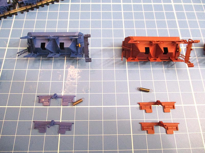

Idem, onderzijde van de losse bovenbouw. Duidelijk zichtbaar het veertje dat de kleppen bij elkaar houdt:
Van alle wagens de loskleppen gedemonteerd, klaar om te gaan knippen:
Detail van twee wagens en bijbehorende onderdelen:
Handles er af knippen:

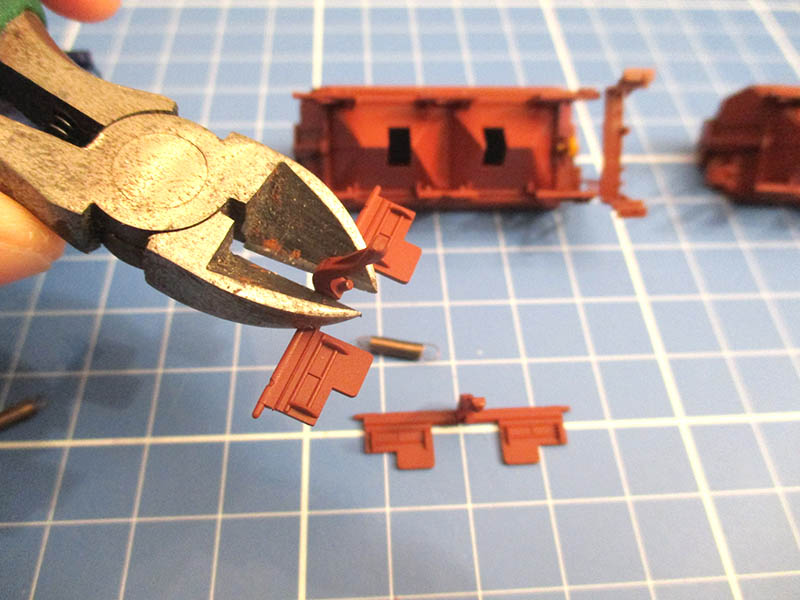

Idem bij de bruine wagens:

Alle zichtbare vlakken van de gewichtjes zwart gemaakt:
En de boel weer in elkaar gezet
En klaar is kees!

En klaar is kees!
