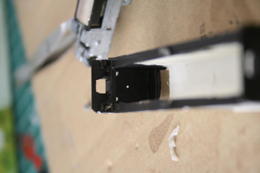

Het donorchassis is op basis van een Amerikaanse LifeLike n - scale SW8 - 1200 lokomotief.
IMG_2208 donorchassis LifeLikeSW08.jpg (52.87 KiB) 5698 keer bekeken

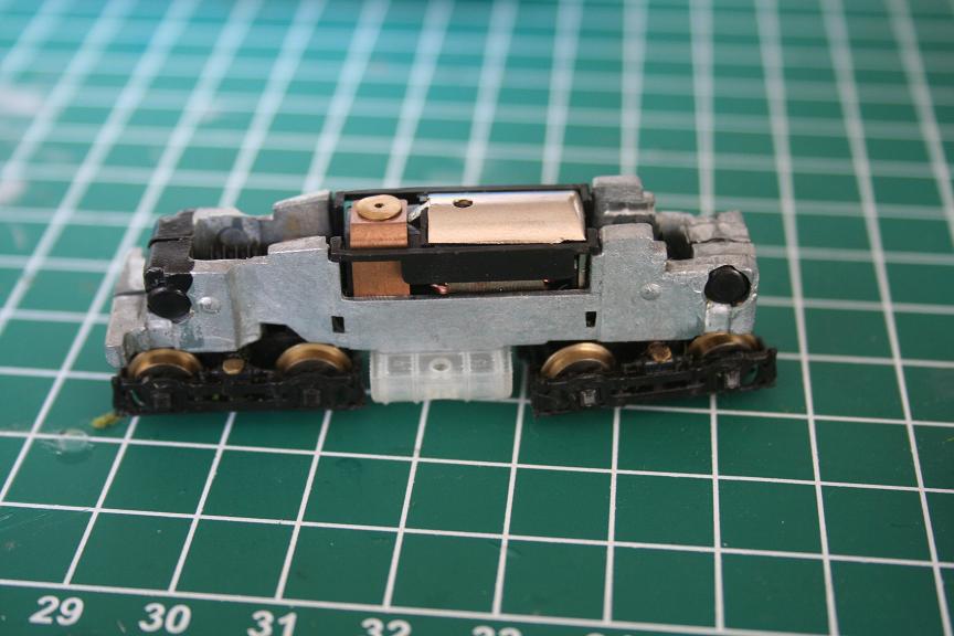

Het donorchassis bestaat voornamelijk uit metaal. + en - mogen geen vriendjes worden, daar waar ik dat niet wil! Styreen lost het op!
IMG_2209 isoleren chassis LifeLike.jpg (53 KiB) 5698 keer bekeken

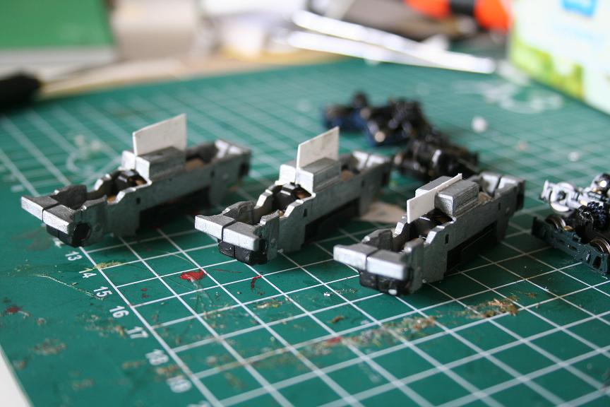

Het chassis passend gemaakt mbv vijlen en dremel, de onderstellen gereinigd, stroomgeleiders gesneden van fosforbrons plaat (CONRAD) en in de kap gelijmd. Slechts aan 1 zijde, want de gaas voor het motorcompartiment is nog niet binnen. En warempel! De eerste meters van de NS 2400 zijn reeds afgelegd op het raccordement aan de Karolusstraat. Als het model verzwaard is, zal ik eens kijken of ik een filmpje kan maken!
Ook zijn voor een soepeler verloop de onderstellen schoongemaakt, pas na 5x over een doek met wasbenzine, glansden de wieltjes me tegemoet!

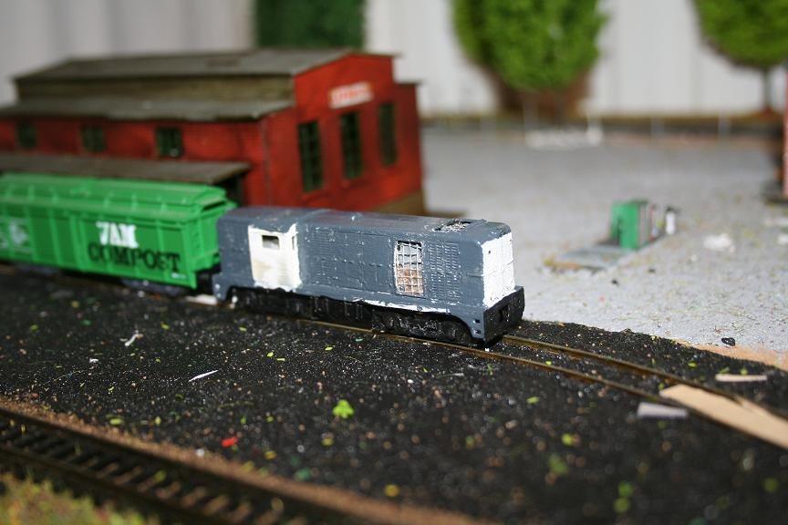

En toen deed Hoontje iets doms. :| In mijn enthousiasme ben ik met een penseel gaan proberen te schilderen. (Fout 1) én heb ik de verf aangelengd met terpentine i.p.v. Tinner... Had ik nou toch maar dat etiket gelezen...
Voordeeltje, de trein hoeft niet meer verweerd te worden :?
Maar goed, foto's zeggen meer dan woorden, dus oordeelt u zelf!
Hoe vies kan een onderstel worden?!?! Dit is na 5(!)x poetsen!
IMG_2224 vieze onderstellen.jpg (65.23 KiB) 5474 keer bekeken

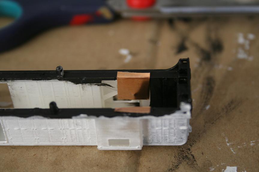

Stroomtoevoer m.b.v. Fosforbrons-plaat van CONRAD
IMG_2228 stroomtoevoer in de kap.jpg (56.81 KiB) 5474 keer bekeken
Verffout met onverdunde verf... Toch nog wel wat details te zien!
IMG_2237 Verffoutje 2400.jpg (66.34 KiB) 5474 keer bekeken
verffoutje op de andere zijde...
IMG_2238 2400 verffoutje 2.jpg (64.56 KiB) 5474 keer bekeken

Nog wat 'belangrijks' wat ik helaas nu nog niet kan testen; een lichtmasker ingeschilderd aan de kopse kanten van de locomotief! Meerdere lagen zwarte acrylverf maken de kap helemaal lichtdicht.
Daarnaast een foto van het passend gemaakte chassis m.b.v. een dremel. Tip: Houdt het chassis NIET vast tijdens het dremelen, want het wordt erg warm!

passend gemaakt chassis m.b.v. dremel.
IMG_2218 weggeslepen hoorntjes LLdonor.jpg (51.2 KiB) 5472 keer bekeken

Bij gebrek aan AirBrush materialen, verder gegaan met de electra en inbouw van het chassis van de NS 2400. Inmiddels is een zeer gave, gloednieuwe donorloc gearriveerd (Voor zéér weinig geld, dat Ebay veilen is echt leuk!) , dus ook de 2e NS 2400 kan gebouwd gaan worden. Dit wordt er waarschijnlijk 1 zonder laag A-sein.
Hieronder enkele foto's van de locs op het raccordement 5 Eiken.
De gloednieuwe, puntgave LifeLike donor...
IMG_2255 Internationale trein 5 Eiken.jpg (103.29 KiB) 5091 keer bekeken
De NS 2400 levert een VAM-wagon af op het raccordement.
IMG_2256 NS 2400 op 5 Eiken.jpg (79.7 KiB) 5091 keer bekeken

De volgende stap was natuurlijk zo snel mogelijk de verschillende chassis alvast klaarmaken voor de kapjes. Die laatsten moeten nog besteld worden. Er komt nog één NS 2400 met laag A-sein en 2 stuks met een omgekeerd L-sein.
Voor de toekomst is het aantal al goed, er moet ooit een module bak (of 2) voor Tilburg - Goederen komen en daar reden de NS 2400'jes af en aan... Maar dat zal in model nog een bak of 8 duren, dus nog járen...
In serieproductie de chassishelften scheiden...
IMG_2284 serieproductie NS 2400 chassisscheiding.jpg (83.43 KiB) 5066 keer bekeken
Ook deze donoren verloren hun uitstekende hoorntjes met dank aan de dremel...
IMG_2289 detailopname afschuren hoorntjes.jpg (78.26 KiB) 5066 keer bekeken

Hoontje schreef:Er waren ook wat tegenslagen;
De scheenplaten passen niet op de onderstellen, ik beraad me over een oplossing.
Paar weekjes met vakantie geweest, dus excuus voor de late reactie ;) Heb je deze post + foto's gelezen over de scheenplaten? http://www.n-spoorforum.nl/viewtopic.ph ... =80#p85051 "De scheenplaten zijn maar 0,3mm dik ... Op elke scheenplaat zitten aan de achterzijde twee rechthoekige pinnetjes die precies in sleuven van het Lifelike draaistel passen. Er moeten alleen twee kleine bolletjes/boutjes op de draaistellen worden weggesneden zodat de scheenplaten mooi vlak aanliggen op het draaistel... "
Misschien kun je een foto maken van wat precies het probleem is (want het zou prima moeten passen)?
Goed bezig met je massa-kleinproductie!
Mvrgr, Fred
Alles komt goed!

Hoi Fred,
Fijne vakantie gehad?
Zal een foto maken later vandaag. Het probleem zijn in mijn optiek de sleufjes... Deze zitten bij 1 lok er simpelweg niet in het draaistel. Of zijn niet diep genoeg. Het geheel klikt niet vast zeg maar...
