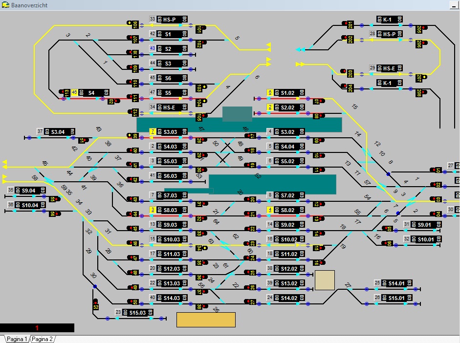

Hallo allemaal,
inmiddels heb ik het hele station ingetekend in Koploper. Een voorbeel simulatie kun je vinden op youtube,
http://youtu.be/M0bB7riqvjE
In dit draadje heb ik een stukje geschreven hier over:
http://www.n-spoorforum.nl/viewtopic.ph ... 13#p122013
Lezen in met slideshows op onze site:
http://www.delftsemodelbouwvereniging.n ... -een-baan/
