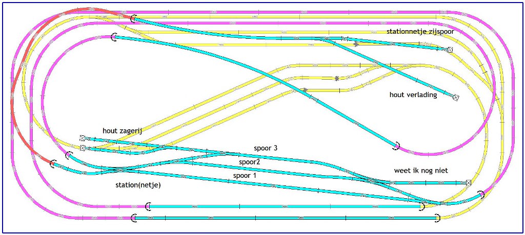

Hallo medespoorders,
Dit moet hem dan worden. De afmetingen zijn 180x80 cm. Ik rij nog analoog, dus dat wordt lekker puzzelen in de 2 kleine schaduwstations. 1 spoor in de beide schaduwstations wil ik als doorrij spoor hebben, want in deze stations staan 1 of 2 lange treinen die niet in het "zichtbare station" stoppen. (die machtige Duitse diesels met een lange sleep goederen wagons blijven mooi)
Ik ben er overigens nog niet over uit of dat station zo gaat worden, maar dat is voor latere zorg. Eerst vind ik jullie reactie belangrijker.
Het is, zeg maar, gesitueerd in midden Duitsland en dan tijdperk 3, 4.
De baan wordt hoofdzakelijk met flex spoor opgebouwd.(minitrix, omdat ik daar nog zo'n 12 meter van heb liggen). De hellingen blijven ruim onder de norm met max. 2,4%, dus dat is ook geen probleem.

Hallo Ad,
Een leuk, eenvoudig baanplan. Soort groot, in elkaar gevouwen hondenbot. Qua treinbewegingen is't erg beperkt denk ik, zo zonder rangeermogelijkheden etc. Dat kan namelijk analoog ook, daarvoor zijn verschillende systemen in de handel.
Echter lees ik tussen de regels door de 'machtige Deutsche Diesels' met lange slepen, dat wijst op een wens van een mooie scenery waarin deze treinen hun weg banen... Dan is een dergelijk sporenplan juist heel veelbelovend en uitdagend.
Dus ga je voor het technische, veel treinbewegingen en mogelijkheden? Dan is't een in mijn ogen snel gedaan met de lol bij dit plan...
Ga je voor mooie landschapsbouw, waar de spoorlijn er eigenlijk niet toe doet... Dan heeft het weer veel toekomst en uitdaging...

Dank je wel, hoontje voor je reactie.Hoontje schreef:Hallo Ad,
Het is idd beperkt met rangeer bewegingen, maar ik ben het nog niet eens met het station. Hoe dan ook, blijf het dan toch beperkt met het aanhaken van een postrijtuig of goederen wagon. Hier komen eigenlijk alleen maar korte personen en/of goederen treinen.
Maar....ik kan, zeg maar aan de linker onderzijde, uitbreiden naar de andere kant van de kamer.
En dan moet ik alle "charmes" ten toon spreiden, want ik kom dan op het "grondgebied" van vrouwlief.
Dus................
Eerst maar is dit, en dan zien we wel verder......

Ad, ik ben het grotendeels met Alwin (Hoontje) eens
Vooral omdat wij ook zo'n soort baantje hebben
Ik hoor mooie lange slepen, echt gaaf!
Maar als je meerdere treinen krijgt betekend dat je zelf regelmatig moet gaan wisselen (ondanks je schaduw stuk)
Minitrix is een keuze, ik hoor echter van meerder Minitrix gebruikers dat dat ze met N afhaken omdat ze de wissels niet betrouwbaar krijgen (het is maar een mening hoor...)
Dat is dood zonde voor de hobbyist, en nog meer jammer omdat deze mooie schaal verlaten wordt door de teleurstelling...
Als advies wil ik het volgende ter overweging achterlaten:
- Kleine baan is leuk, maar heeft beperkingen met rijden (wel geweldig om ervaring me op te doen, maar gaat echt vervelen als je op rijden gefocust ben na x tijd)
- Probeer je baan in 2 verdiepingen te verdelen, zodat je een plank krijg als schaduw station (gebruik hier bijv je minitrix flex, maar niet de wissels e.d. al het code 80 materiaal past gewoon op elkaar) en een voor het zicht / scenery
- Kijk eens naar ander spoor, bijv. peco code 55 (ik ben begonnen met Flm spoor, sla mij nu voor mijn kop nu het spoor op de baan af is, voorkeur naar Peco is bizar nu...)
- Investeer in iets meer tijd voor je baan en ontwerp (tenzij je dit echt leuk vind en niet meer wensen hebt, dan heb ik niets gezegd), je zal hier later veel profijt en plezier door ervaren
- Hou het simpel, stop een beperkt aantal thema's in je baan wat jij echt leuk vind
Je vrouw lief aankijken kan elke dag toch
Mijn 2 cent en succes!!!

Bedankt Ad voor je reactie.Ad_M schreef:Ad, ik ben het grotendeels met Alwin (Hoontje) eens
Je vrouw lief aankijken kan elke dag toch![]()
Ik moet zeggen dat ik nooit geen problemen heb gehad met de minitrix wissels op 1 keer na, maar dat koste mij een nieuwe aandrijving. Ik wil nu de aandrijvingen "omgekeerd" in de baan opnemen. En wil ik ook de wissel lantarens gaan gebruiken. (moet wel wat nieuwe aandrijvingen hebben daarvoor, maar goed)
Ja, het is een kleine baan, maar die ruimte heb ik nu ook. Alleen miste ik het schaduw station. (Na +/- 10 jaar met veel plezier van de huidige baan mag je toch wel eens iets anders.)
En zoals ik al zei, dat zichtbare station moet anders! Ben er al mee bezig, maar veel groter wordt het niet. Hooguit ergens nog een uitwijk of opstelspoor. (ik zal hem wel posten als ik denk dat hij klaar is)
En idd dat Peco code 80 spul is mooi (55 is nog mooier), maar ik heb zoveel minitrix spul dat ik dat echt niet gaat vervangen door Peco!
Die uitbreiding (linksonder, wat ik al zei) zou er heus wel komen!
Ad, ik kijk mijn vrouw altijd lief aan, maar ik moet nu wat liever kijken.

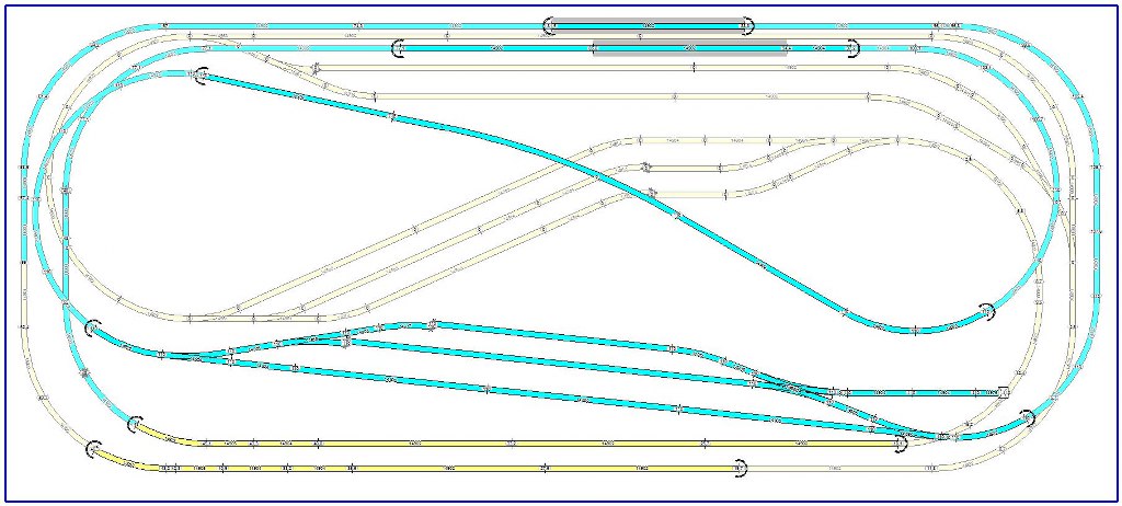

Ad, een kleine baan is altijd lastig, want we willen zoveel mogelijk bereiken op dat kleine stukje. Dus efficiënt omgaan met het oppervlak Is een must. Nu Denk ik dat je dat zeker gedaan hebt. Alleen de wens van grote lange slepen Is vrijwel onmogelijk natuurgetrouw te realiseren op zo'n kleine baan. Overigens is de rails het probleem niet bij minitrix. Maar die wisselandrijvingen ben ik nou eenmaal geen fan van. Vandaar (en omdat ik digitaal rij) heb ik de keuze gemaakt om servo's te monteren onder de minitrix wissels. Veel betrouwbaarder en realistischer omgaan van de wissels.
Overigens is er een bepaalde reden dat je niet digitaal rijdt en bij analoog wilt blijven. Want juist op zo'n druk baantje Is digitaal wel makkelijker (geen ingewikkelde schakelingen voor stroomloze secties, en meerdere treinen tegelijk.)
Voor wat meer inspiratie kijk eens naar mijn baan (de baan van Joost vanaf pagina 14) zelfde formaat en zelfde afwegingen gemaakt.

Ik zal zeker eens kijken naar jou baan. Nu moet ik zeggen dat ik ook eens naar die servo's heb gekeken. Het is wel mooi als je dat "geklak" van die wissels niet meer hoort. (bedoel je die servo's van conrad?)
Dan moet ik wel iets anders verzinnen voor de wissel lantarens.
Ja, digitaal!!
Ik zie door de bomen het bos niet meer!! Ik heb 0,0% verstand ervan en kan ook niets vinden waar ik wijzer van wordt!
Anderzijds, ik heb 14 loks. Het wordt volgens mij wel een "prijzig" gebeuren als ik dat moet veranderen!
(kunnen overigens analoge loks op een digitale baan rijden?)
Decoders voor dit, decoders voor dat.....welk merk.... DCC, selectrix, kuhn, Z21, FMZ, boosters,.............
Het duizelt helemaal............ En in een speciaal zaak wordt je helemaal gek gemaakt.
Even terug naar de baan, die "lange sleep", ik vind het al mooi als er bv 6 erts wagons achter een diesel hangen of 4 tot 5 lange personenwagons erachter hangen. Meer is nog mooier, maar het moet wel in het schaduwstation passen.
Maar het gaat mij om het baanplan. Wat vinden jullie ervan?

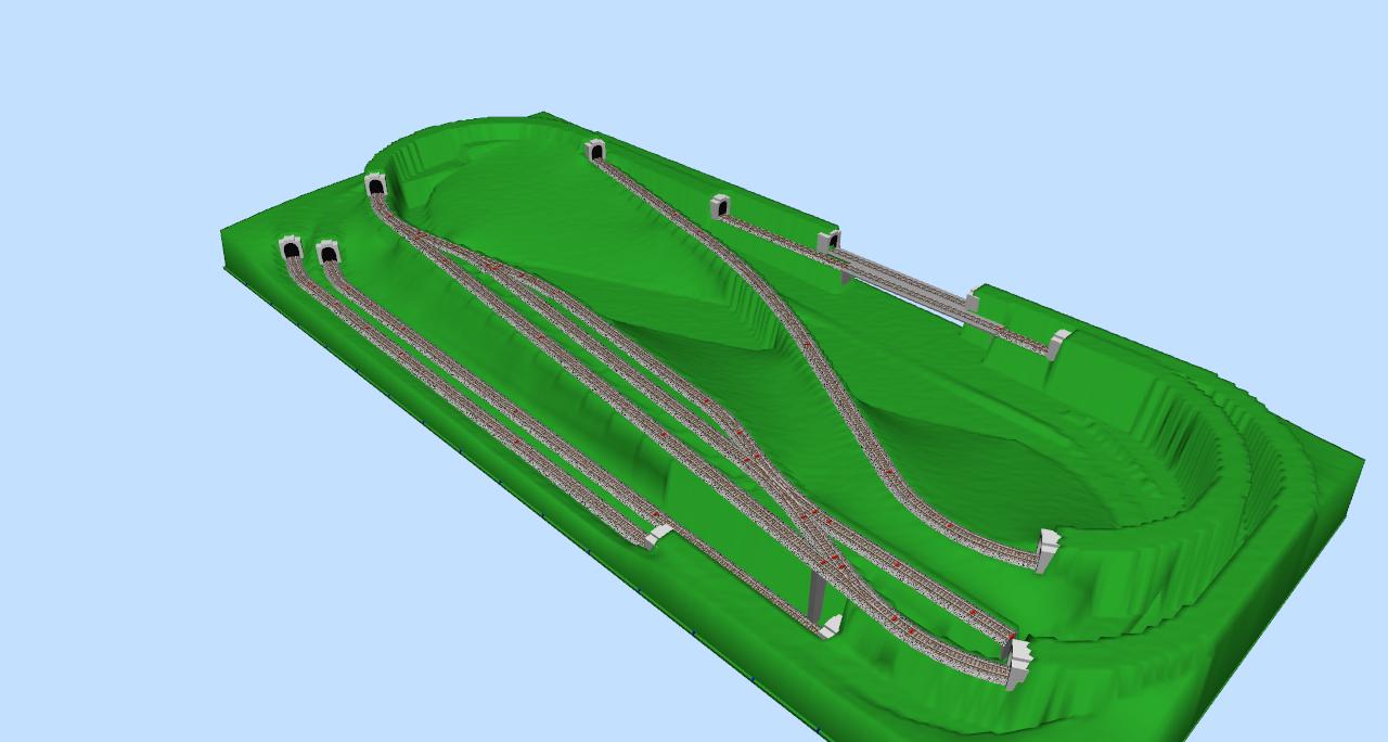

Ik heb nog even een "snapshot" bijgevoegd om even en idee ervan te hebben.
- snapshot.jpg (67.2 KiB) 14576 keer bekeken

Re: Baanplan Ad.
Hoi Joost,FidOo schreef:Ad,
Je baanplan lijkt me oke, maar ik kan me de stijgingen en dalen niet goed voorstellen, vooral ook niet hoe die in de praktijk uitpakken. Maar daar kom je maar op 1 manier achter en dat is bouwen.
Ja een kort stationnetje maar voor korte treintjes prima.
Verder sluit ik me bij alwin zijn vraagstukken aan, behalve de keuze voor Dinamo, deze keuze ligt wat genuanceerder dan die nu lijkt, ga eens op een beurs (lochem 20-21 sept of 13 Dec Houten) praten met diverse mensen!.
Ga voor jezelf deze vragen eens na en dan wordt het makkelijker om keuzes te maken.
Lees vooral eens deze site: http://www.nproject.org/nl/ aan de linkerkant het menu onder Digitaal. Dan wordt er hoop duidelijker.
Ik begrijp niet helemaal wat je bedoeld met het stijgen en dalen, maar even een uitleg dan...
Als je van beide schaduwstations aan de "rechterzijde" uit rij, stijgen beide rail naar 55mm hoogte om voor de eerste keer
het spoor te kruisen aan de "linkerzijde", daarna stijgen ze naar 110mm voor het station. Op dat moment is hij hoog genoeg om het spoor van 55mm te kruisen. Al met al blijft dit met 2,4 of 2,5% onder de norm.
De beide bruggen aan de "achterzijde" geven maar een indicatie aan. (zullen daar niet komen)
En wat ik al eerder aangaf, dat station moet ik nog anders aanpakken.
Ja, dat digitale vraagstuk, moet ik nog even over nadenken.
Dat heb ik al bij je medespoorder Hoontje gezegd.
Re: Baanplan Ad.
Hoi mensen,
Ik denk aan dit stationnetje. Het is niet groot, maar ik denk dat het zo iets moet worden. Rechts een postwagon ophalen en links een beetje rangeren met houtverlading.
- station 1.jpg.jpg (36.73 KiB) 8368 keer bekeken
- Berichten: 4719
- Locatie: West Brabant
Re: Baanplan Ad.
Hoi Ad,
Dat ziet er veelbelovend uit. Leuk, lieflijk klein stationnetje.
Vraag, waar komt je stationsgebouw?
Meestal liggen dergelijke rangeerterrein tjes ver van de mensen, dit om hinder te voorkomen. Daarnaast ontstonden zulke stations vaak nadat een lijn er al ligt. In dat geval, zou spoor 3, spoor 1 worden. Het breidt zich uit naar boven, van de hoofdlijn af. Het steeds verplaatsen van een stationsgebouw kost immers teveel.
Qua tractie kun je dan tegelijk rangeren en passagiertreinen het station aan laten doen. Ook heb je op je hoofdspoor de mogelijkheid om langere treinen te laten stoppen.
Zeikerd ben ik toch he

Re: Baanplan Ad.
Wat de voorkeur voor grote of kleine baan betreft: groot verveeld dan misschien minder snel (?) maar het duurt ook langer om iets moois op te zetten en om je zelf enthousiast te houden bij het bouwen. In dat perspectief is een relatief kleinere baan misschien helemaal niet zo gek.
Het is al kort aangestipt: de ligging van het station. Ik zie nog niet helemaal hoe je dat geloofwaardig in kan passen in het landschap. Stel dat het station zo'n 6 cm diep/breed is, dan zit de voordeur al behoorlijk dicht tegen dat hoger gelegen diagonale spoor. Je hebt ruimte voor een weggetje of een heel klein voorplein, maar overige bebouwing, hoe gaat dat worden? Of komt er een dorpje in het linker deel in de boog?
Bart
Bart
Re: Baanplan Ad.
Hoi Hoontje,Hoontje schreef:Hoi Ad,
Zeikerd ben ik toch he![]()
Ja, daar heb ik eigenlijk nog niet bij stilgestaan, Idd, deze rangeerterrein tjes liggen best wel ver van het station af. Ik had het station idd bij spoor 1 gedacht. Zo'n grote plasserd ben je dus niet. Ik wil ff kijken of ik het station in een lichte boog kan leggen, zodat ik ruimte krijg om het station bij spoor 3 kan plaatsen. Ik wil aan de onderzijde het "parade baanvak" eigenlijk niet opgeven. (voor mijn "lange diesels")
Ik ga weer even puzzelen.............
Bedankt,
Re: Baanplan Ad.
Hoi Bart,Lemland schreef:Wat de voorkeur voor grote of kleine baan betreft: groot verveeld dan misschien minder snel (?) maar het duurt ook langer om iets moois op te zetten en om je zelf enthousiast te houden bij het bouwen. In dat perspectief is een relatief kleinere baan misschien helemaal niet zo gek.
Bart
Fijn dat jij ook reageer op mijn baanplan. Hoe meer mensen reageren des te beter mijn plan wordt. Over het stationsgebied, ik heb zo iets aan de rivier de Saar (Duitsland) gezien. Het station stond zowat tegen de berg aan! De autoweg ging in een flauwe boog naar boven en de andere kant ging hij in een tunnel in. De overige bebouwing kon ik niet eens zo snel ontdekken. Hoe ik dat op ga lossen weet ik nog niet. De tunnel ingangen op mijn baan heb ik als indicatie aan gegeven. Ik wil eerst mijn baanplan "uittekenen" met de hulp die ik van jullie krijg.
Re: Baanplan Ad.
Hoi hoi,
Ben toch weer aan het tekenen geslagen. Ik heb de wissel aan de linkerzijde vervangen door een engelsman voor een zijspoortje naar "boven". Hierdoor krijg de houtzagerij wat meer "reden van bestaan". En ik kan mijn railbusje mooi dit personen vervoer laten verzorgen. Ik zal idd spoor 3 vervangen door spoor 1. Het station komt dan aan de linker onderzijde te staan. Al met al blijft spoor 1 een mooi rechtdoor gaand spoor voor de "diesels". (die geen recht hebben om te stoppen) Ik moet nu nog wel iets verzinnen voor het "rechtse" uithaal spoor. De "post" die ik in 1e instantie verzonnen had, kan nu eigenlijk niet meer. Ligt nu wel heel ver van het station af. Ideeën??? (denk aan een diesel tankplaats, lekker ver weg van het station en de bebouwde kom, veilig...) De tunnel ingangen "linksboven en rechtsbeneden" zullen wel wat meer naar het midden van de plaat verhuizen. (kan niet in scarm, halverwege een rail lengte een tunnel ingang maken).
Brand maar weer los... Jullie (kritische) reacties zijn van harte welkom!!
- baanplan 2_1024x460.jpg (123.87 KiB) 8281 keer bekeken
- Berichten: 4719
Re: Baanplan Ad.
Hoi Ad,
Mooi plan wederom. Dat uitlopertje rechts... Daar kun je heel veel mee. Je kunt er een oude vervallen laad en losplaats van maken. Zo eentje die door jan en Alleman gebruikt kan worden voor het verladen van stuk-goed. (Bij station Boxtel, NB, ligt er nog 1, begraven onder bossages inmiddels)
Wat ook kan is dat je er een laad/losplaats van maakt voor houtproducten anders dan boomstronken voor de zagerij. Wellicht een verlading van afvalproducten? (zaagsel / kleingemaakt hout / afval)
Of gewoon echt een grote houtzagerij maken met verschillende gebouwen met meerdere laad en lossporen?
Dan geef je je station helemaal bestaansrecht. Het ligt er ter gelegenheid van de industrie, later heeft het dorp (5km verderop) er ook een stationnetje bijgekregen... Gebeurd wel vaker!
Zo even mijn eerste gedachten erbij...

Re: Baanplan Ad.
Hoi hoi,
Vakantie weer voorbij. Lekker tijd gehad voor de andere hobby. (vissen) Inmiddels ook weer aan het werk en daar is het ook weer druk, druk, druk. Ook nog even aan mijn baanplan gedacht en bekeken en waarschijnlijk (eigenlijk zeker weten) wordt het toch veranderd. Ik heb de geplande uitbreiding er ook bij. (Een oplossing gevonden voor het "grondgebied" van mijn vrouw.)
Ik moet weer terug naar de tekentafel. En dan komt het eerste probleem: door de uitbreiding aan de andere zijde van de kamer moet ik een stuk overbruggen voor een raam wat naar binnen opengaat. Dit moet dus een "opklapbaar of een te verwijderen" stuk zijn. Ik heb wel ideeën gezien bij modulebouw over de railovergangen, maar de voorkeur gaat uit naar een opklapbaar gedeelte.
Dus ,......ideeën hoe!!!
Een nieuw railplan heb ik wel in gedachten, maar nog niet op papier.
Later meer.......
Groetjes, Ad
