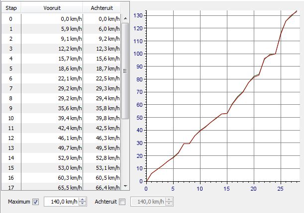

Ik heb twee Fleischmann BR218 locomotieven (de nieuwe versie met sluitlichten). Omdat ik van plan ben deze sluitlichten apart schakelbaar te maken, heb ik de loc voorzien van een Kuehn N45 decoder, in plaats van de N025 die ik in bijna alle andere locs gebruikt heb. Ook een BR101 van Fleischmann waar ik zelf met LEDs sluitlichten in heb gebouwd heb ik voorzien van zo'n N45 decoder.
Nou rijden al mijn locs redelijk naar tevredenheid, behalve deze drie locs met een Kuehn N45 decoder. Wat ik ook probeer aan instellingen (van CV 9, 53 en 54), ik krijg hier geen fatsoenlijk rijgedrag uit. De ontstoorcomponenten zijn al verwijderd, want met die componenten was het rijgedrag helemaal rampzalig. Het beste resultaat wat ik heb kunnen halen, levert onderstaande snelheidscurve op bij het ijken in iTrain. Overigens is dit na de "correcties" van iTrain, want tijdens de metingen was de snelheid van de loc bij stap n soms hoger dan bij stap n+1 (bijvoorbeeld bij stap 23 achteruit was de snelheid een stuk hoger dan bij stap 24 achteruit). Daarnaast versnelt en vertraagt de loc continu terwijl deze met constante snelheid zou moeten rijden.
Snelheidscurve met Kuehn N45

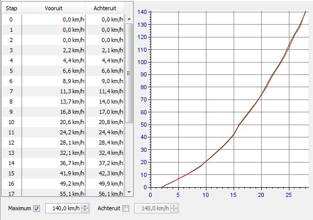

Om zeker te weten dat het aan de decoder ligt, heb ik er even een Tran DCX75 ingeprikt. Dan rijdt de loc prima, en ziet de snelheidscurve (met alleen aanpassing van de maximum snelheid met CV 5) er zo uit:
Snelheidscurve met Tran DCX75
O ja, de metingen voor stap 1 en 2 zijn hier nul omdat ik het verder wel geloofde en de meting gestopt heb.
Iemand nog suggesties wat ik nog zou kunnen proberen? Behalve dan de Tran er in laten zitten ;)
Groeten, Marcel
