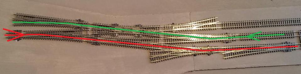

Misschien is het al besproken, maar beide Engelse wissels zouden halve Engelse wissels kunnen zijn. In het echie gebruiken ze zo min mogelijk wisselverbindingen en de zinloze worden zeker weggelaten
Re: Am Waldrand (v2.0: 330cmx60cm)
Goedemorgen,
@ Wim: inderdaad, het ziet er veel natuurlijker en geleidelijker uit.
@ Steven: Ik hoop dat ie niet gaat tegenvallen (m.a.w. niet te erg gaat bitchen...). Maar, heb jij er slechte ervaring mee? Of kan je nader toelichten?
@ Alwin: Ja, ik kan het me ook voor me zien, alleen dat stadium duurt nog wel even...
@ Peter: Nee is nog niet besproken, en verdomd man, je hebt (deels) gelijk. Want de ene engelse wissel die erin zit is al een halve. Maar deze wisselstraat komt uit een eerder plan waar de hele wel nodig was, maar ik zit er nu zo (letterlijk) bovenop dat me dat niet was opgevallen. Dus bedankt
, ik ga hem eruit halen en vervangen.

Nou, ervaringen met Fleischmann driewegwissels zijn Kwalitatief Uitermate Teleurstellend. Dus toen ik zag dat Peco er nu ook een heeft dacht ik "hopen dat deze het beter doen". Ze gebruiken wel een ander systeem, als het ware 2 gewone wissels kort in elkaar geschoven. Maar over de Peco engelsmannen hoor ik ook geruchten (via Maurits uit de UK?) waardoor ik twijfel om op de volgende baan ze te gaan toepassen.
Maar hou ons op de hoogte. Ik ben ook wel benieuwd naar de ervaringen van anderen, ook met de Peco engelsmannen.

Wat bedoel je met "deels gelijk"? Volgens mij kunnen beide Engelsmannen vervangen worden door halve, in beide gevallen met de kromme rijweg bovenaan (zoals je de foto's hebt geplaatst).
Ik zou de Engelse Wissel aan de linkerkant laten liggen, het is mogelijk dat je verschillende spoorrichtingen op kan gaan
wat afhankelijk is van je spoorplan (naar twee dorpen bijvoorbeeld) en die aan de rechterkant is inderdaad overbodig
wat Peter al schreef, een halve Engelse Wissel op die plek staat ook realistischer.
Mooie wisselstraat trouwens zo.
Groet, Marc
Groet, Marc

Ik ga je toch nog even tegenspreken, kijk maar eens naar deze foto:
Het zou pas anders worden als het tweede wissel wat je bij deze rijweg neemt een Engels wissel was. Dan kan je daar namelijk ook van links komen en heb je wel degelijk 2 hele Engelse wissels nodig om parallelle rijwegen mogelijk te maken.
De onderste gebogen verbinding bij het Engels wissel is overbodig. Komende van links kan je immers direct het wissel afbuigend naar rechts nemen, dan direct naar links en je zit niets of niemand in de weg. Sterker nog, met die rijweg houd je nog een rijweg over het Engels wissel over.

Peter, ik bedoelde dat je twee treinen tegelijk in / uit het station kan laten rijden en uiteraard verschillende richtingen
zie bijlage's
Groeten Marc
zie bijlage's
Groeten Marc

....dan heb je nog altijd geen heel engels wissel nodig. De onderste kant moet je maar eens naar kijken.

Van rechtsboven naar links halverwege loopt toch alleen via die Engelsman? Of kijk ik nu verkeerd?

Precies Jeroen!
Kijk maar eens goed naar je eigen tekeningen Marc, zie jij de onderste kromming van die Engels wissel gebruikt worden?
Niet lullig bedoeld, maar weten jullie wel wat een half Engels wissel is? Dat is iets anders dan een kruising:"
Half Engels wissel:
Heel Engels wissel:
Half Engels wissel:
Heel Engels wissel:

Dan nog even een kleine foto ter illustratie over de engelse wissel kwestie
Volgens mij gaat de kwestie om het door mij even simpel ingetekend blauwe lijntje. Omdat je via rood al op alle punten kan komen, heeft het geen toegevoegde waarde om via de blauwe lijn te gaan. M.a.w., hier moet dus een halve engelse wissel waarin de afbuiging via het blauwe lijntje wordt weggenomen. Als het goed is verwoord ik zo wat Peter bedoeld, in ieder geval ga ik dit aanpassen.
Echter, had ik nog geen zin om deze wissel eruit te halen en ben ik eerst met de andere kant van de wisselstraat begonnen, waar gek genoeg, ook een halve engelse wissel nodig is. Hieronder even twee foto's hoe de wisselstraat er nu uitziet.
Ik heb de volgende modulebak, die ik al eerder gemaakt had, er even voor het idee tegenaan gezet. Deze moet nog in de verf gezet worden, blauw spul erop etc. Maar dat wordt waarschijnlijk pas in het nieuwe jaar
Ondertussen alvast plannen maken voor de helix, al heb ik er al wel wat ideeën al over (4 bruggen, een aftakkende lijn en een schaduwstation boven de helix...). Nog zat te doen

Peter, je hebt gelijk dat in beide situaties een halve engelse wissel moet. Je hebt "deels gelijk" omdat ik op 1 plek al een halve wissel had geplaatst, had alleen die ene over het hoofd gezien... Dus, daarvoor dank. Heb hem er nog niet uitgehaald.... Lack of motivationPeter_van_der_leek schreef:Wat bedoel je met "deels gelijk"?
Steven, ja de driewegwissel van Fleischmann is geen beste nee, of zoals jij hem omschrijft K.U.T. Ik hoop dat deze wissel beter doet, omdat het 2 in elkaar geschoven tweewegwissels zijn. Ik zal in ieder geval mijn ervaring delen wanneer het up-and-running is. Uiteraard ben ik altijd benieuwd naar ervaring van andere gebruikers, zo ook over de engelse wissels.shoven schreef:Nou, ervaringen met Fleischmann driewegwissels zijn Kwalitatief Uitermate Teleurstellend. Dus toen ik zag dat Peco er nu ook een heeft dacht ik "hopen dat deze het beter doen". Ze gebruiken wel een ander systeem, als het ware 2 gewone wissels kort in elkaar geschoven. Maar over de Peco engelsmannen hoor ik ook geruchten (via Maurits uit de UK?) waardoor ik twijfel om op de volgende baan ze te gaan toepassen.
Dat is exact zoals ik het bedoelZThijs1 schreef:Volgens mij gaat de kwestie om het door mij even simpel ingetekend blauwe lijntje. Omdat je via rood al op alle punten kan komen, heeft het geen toegevoegde waarde om via de blauwe lijn te gaan. M.a.w., hier moet dus een halve engelse wissel waarin de afbuiging via het blauwe lijntje wordt weggenomen. Als het goed is verwoord ik zo wat Peter bedoeld, in ieder geval ga ik dit aanpassen.
