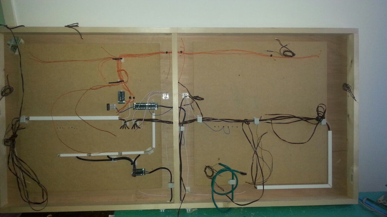

Gisteren toch nog even wat gedaan...
De laatste wisselmotortjes geplaatst, dit heeft kleine consequentie gehad voor het rangeer gedeelte... moest iets verlegt worden.
Ook bedrading aan zijde van de wisseldecoders aangesloten... netwerk kabel tbv de S88 module in de baan geintegreerd...
Nu komt het meest tijdrovende klus... draden bakken... :?

Afgelopen weekend wezen draadjes bakken... tis nog een hele klus.. maar ben al aardig opgeschoten... ook wezen slijpen (helaas geen foto van)... Als goed is hopelijk aankomend weekend eerste rondje..

Bedankt voor de tip... ik denk dat ik er even vooraf een 14v spanning op zet en dan lampje aansluit om te testen op kabelbreuk of iets dergelijks en dan als goed is even met treintje testen.
