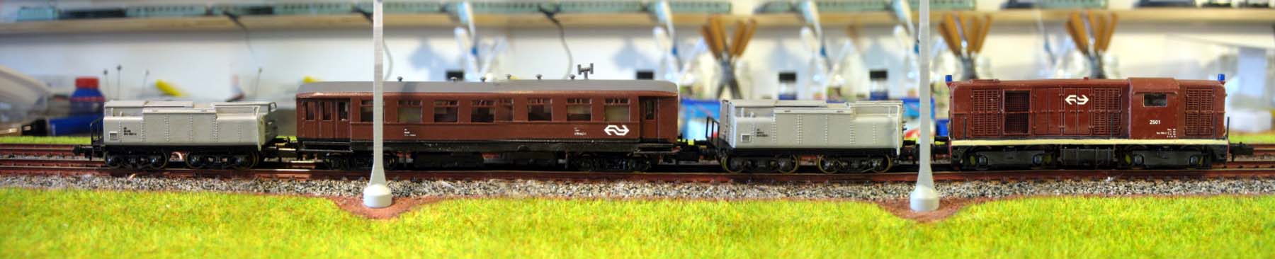

En hoe ziet nu een complete slijptrein eruit? Bij Rob Bisschop heb ik afgelopen zaterdag in Houten het slijprijtuig op basis van een Blokkendoosrijtuig gehaald. Als ik alles nu achter elkaar zet en photostitch ziet het er zo uit:

Hoi Fred,
Ziet er goed uit het set zo compleet.
Had u ook al opgemerkt dat de slijp instalatie onder de bak naar beneden kan.

@Rob, yep ziet er leuk uit zo qua setje! Ik houd je draadje in de gaten...

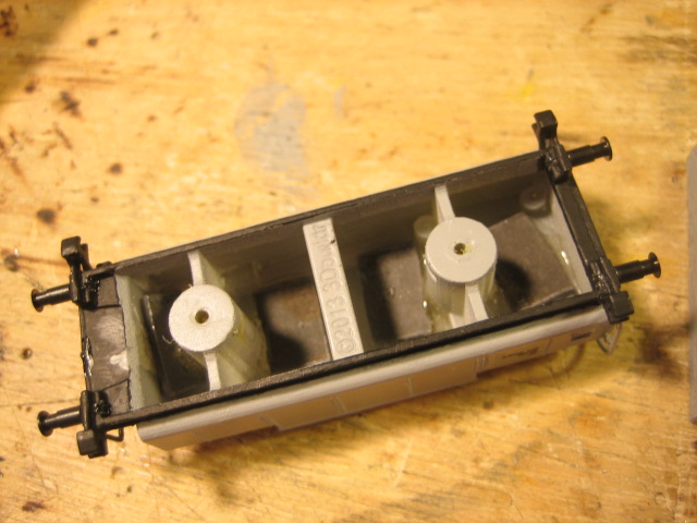

De buffers zijn in de 3D print gelijmd en de Graham Farish draaistellen, spaakwielen en koppelingen zijn ook binnengekomen. Gemonteerd ziet hij er nu zo uit:
Past perfect!

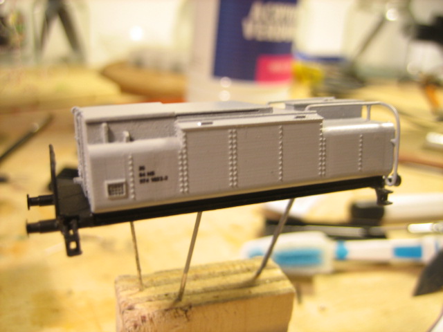

Vandaag 2 handrelingen gebogen van 0,5mm messingdraad (rechts op de foto) Aan elk van die relingen zitten 2 steunen (1 verticale die goed zichtbaar is op de foto en 1 horizontale die je niet ziet op deze foto) en die heb ik gelijmd en niet gesoldeerd. Was niet ontzettend moeilijk om de relingen goed pas te krijgen: eerst de kwart ronding rond een 5mm boortje gebogen en daarna aftekenen en buigen, aftekenen en buigen en zo stapje voor stapje verder ... De gaatjes in de kap heb ik met de hand met een 0,5mm boortje nageboord, dat HDA-printmateriaal laat zich wel lekker mechanisch verwerken.
Ook een hekje van 0,5mm messingdraad voor bij het bordes gesoldeerd (links op de foto). In het bordes zitten 3 uitsparingen van 0,5mm doorsnede waar de pootjes inpassen.
Nu eerst ontvetten en dan gaan spuiten!

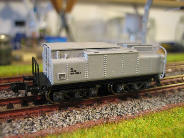

Hier zijn nog een 2tal foto's van het model met decals, mat gelakt op de baan:
Over dit model in HDA in plaats van FUD:
- het HDA is steviger dan FUD dus de treden op de hoeken van de waterwagen kunnen een prima stootje hebben
- de detaillering in HDA is ietwat aangepast maar is in mijn ogen prima in orde
- door gebruik te maken van kant en klare draaistellen is het model voor meer hobbyisten toegankelijk
- het HDA is van zichzelf zo zwaar dat er geen extra verzwaring nodig is, dus geen extra lood of moertjes in de kap lijmen
- hij is zelfs nog wat goedkoper in HDA in plaats van FUD
Nog een oplijsting wat je nodig hebt om dit model af te bouwen:
- 2 stuks draaistellen: GRAHAM FARISH GF26 DIAMOND FRAME WAGON BOGIE FRAME N GAUGE
- 4 stuks spaakwielen: GRAHAM FARISH 379-411 WAGON WHEELS SPOKED PK10 AXLES N GAUGE (verpakt per 10)
- 2 stuks koppelingen + 2 stuks koppelingveertjes: GRAHAM FARISH 379-405 N COUPLINGS & SPRINGS PK10 N GAUGE (verpakt per 10)
- 2 bolle en 2 vlakke buffers, bijvoorbeeld: N-Puffer 5,5mm lang (Tellerausführung: flach) [NPu55] en N-Puffer 5,5mm lang (Tellerausführung: gewölbt) [NPu55]
- 2 x M2,5 boutjes + 2 stuks M2,5 moertjes (verkrijgbaar bij de bouwmarkt)
- 0,5mm messingdraad[/list]
De Graham Farish onderdelen zijn verkrijgbaar via het internet bij bijvoorbeeld http://www.petersspares.com, de buffers bij het bekende adres http://www.das-service.de/modellbahn-radsatz. De boutjes en moertjes gewoon bij de bouwmarkt en 0,5mm messingdraad bij de hobbyzaak.
:idea: Als er behoefte is om dit modelletje als een kit aan te bieden compleet met alle bovenstaande onderdelen (in de juiste hoeveelheden) + juiste decals laat dan maar weten dan zal ik eens kijken wat ik kan doen.
Dits is mijn eerste serieuze poging in HDA en ik ben zo tevreden over het model in HDA dat ik de FUD/FXD versie maar in de ijskast ga zetten... De HDA versie kun je vinden bij de bekende printboer onder: http://shpws.me/NjMt
