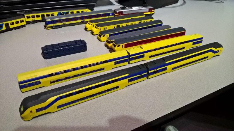

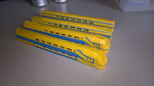

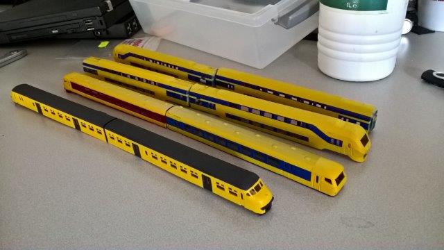

Twee jaar later project VIRM en tweede Plan-v (douwe egberts) maar weer eens opgepakt. Ook had ik nog twee stuurstanden (ICR en Benelux) die ik nog moest spuiten. Daarnaast nog even een 1100 kapje blauw gespoten.
Ik heb nu twee dagen spuitwerk achter de rug, maar er moet nog een dag spuitwerk tegen aan (daken van VIRM, Benelux en ICR) plan -v moet ik nog even kijken hoe ik dit keer de ramen ga aanpakken (is totaal niet overnagedacht bij het 3d tekenen dus nu heb je gele raamlijsten wat er echt niet uit ziet). Vorige keer heb ik met pen de randjes zwart gemaakt, maar dat was monniken werk en hoewel het wel een verbetering is vind ik het resultaat nog niet zo strak als het spuitwerk zelf. Ik heb wel al de kleinspoor decals van de DE reclame. Kwam ik er weer later achter dat ik de ramen van sommige deuren dicht moet maken...
Afplakken is toch wel het meest tijdrovende klusje...
Resultaat tot zo ver.

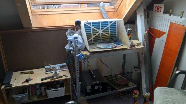

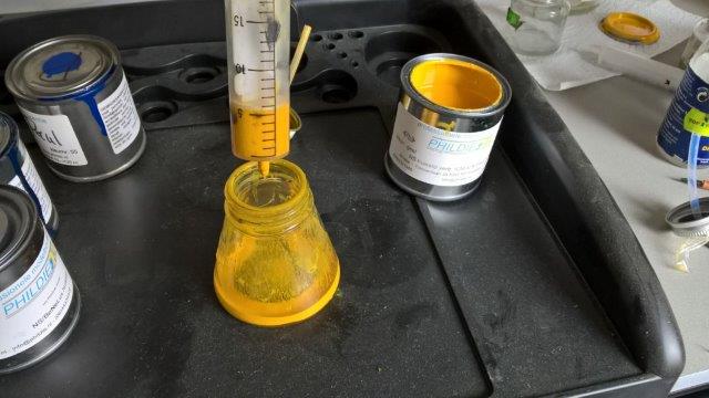

Met spuitjes kan je goed doseren, minder knoeien en nooit te veel verf gebruiken (zo'n 0,5 - 1 ml onverdunde verf per wagon) ook het verdunnen kun je zo goed afmeten.
Mijn spuithoek met afzuiging naar buiten (beetje jammer dat ik het slaapkamerraam van de etage daar onder open had laten staan, hahaha) was mijn vriendin niet zo blij mee toen ze thuis kwam

Waar verdun jij de Phildie verf mee Paul, en hoeveel?

@nspoorkees, ik verdun met thinner van de gamma. Bij ongeopende philde verf meestal 1:1, als de verf al wat ouder is dan wordt hij dikker en neem ik dan 1:1,5. Als je bolletjes gaat spuiten dan moet je het verdunnen of is de spuit druk te hoog. Ik hoor het altijd aan de spuit als dat gebeurd, dan begint hij een beetje te fluiten.

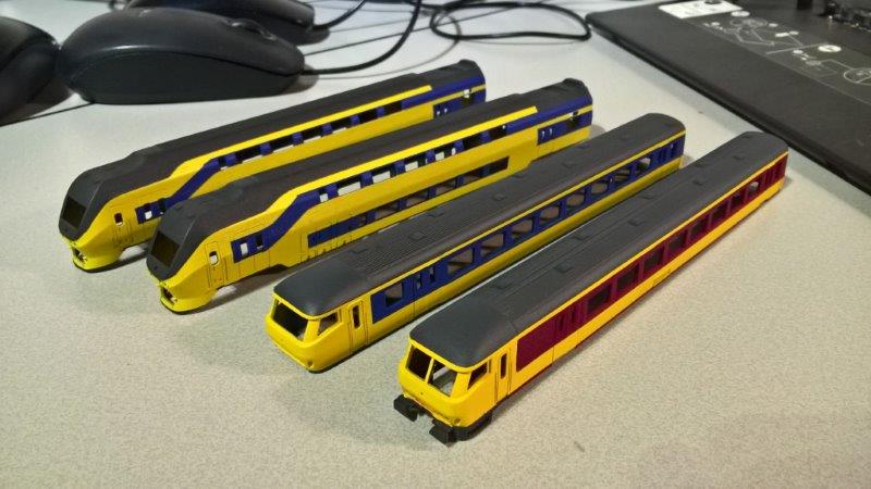

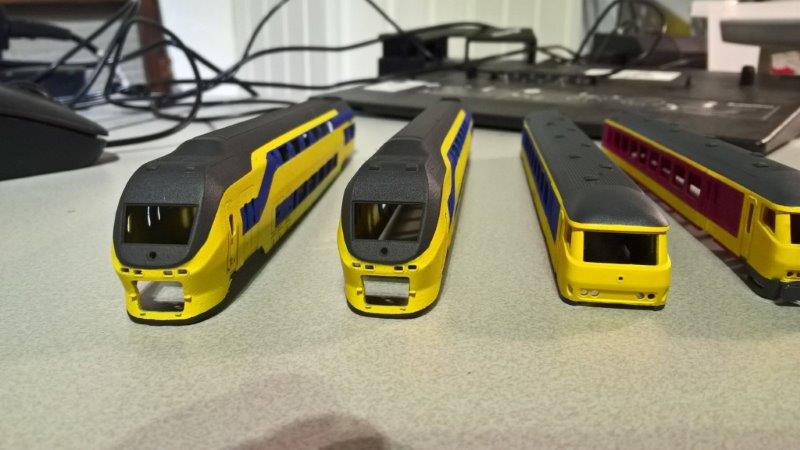

gisteren avond nog weer even wat spuitwerk gedaan in NS grijs, dat afplakken kost toch dermate veel tijd dat ik niet de tussenbakken heb kunnen doen.
Wel de VIRM kop bakken het dak kunnen spuiten, ben erg te vreden over het grijs van de cabine, de bocht naar het dak toe was wel lastig om bij elke wagon de zelfde hoek en radius te krijgen.
voor het detail nog heel dun de onderrandjes van de virm grijs gespoten, dat viel me op op de foto's van het echte model dat er net nog een klein randje grijs zit.

als je met klein spoor verf werkt kun je dan als je gespoten hebt en het is na een dag droog tap er op plaken en voor een ander lijn blijf de verf dan zitten je de tap er af trekt? vind je heet makkelijk werken met klein spoor verf?

ik werk met phildie verf (nitrocellulose verf met thinner verdund), overspuiten kan na 15 min, maar voor plakken laat ik het 24 uur drogen. Ik merk wel dat er verschil is in kwaliteit afplak merken. voor het fijne werk heb ik blauwe tape, voor grove werk gele tape van Tamiya en daar blijft sneller iets aan hangen dan de blauwe tape. Ook laat ik de tape niet lang zitten zodat het niet goed kan hechten. Na het spuiten haal ik het als het droog is er al weer af.

@sjoef, heb het zakje er niet meer bij, maar volgensmij is het deze "Microtape 3.0mm - Washi" of vergelijkbaar
http://www.airbrush-services-almere.nl/ ... /d130.html

Kleefkracht van tape kan beperkt worden door deze even op een stuk stof te plakken en dan op het model aan te brengen.
Bv een jeansbroek is uitstekend geschikt wegens geen of zeer weinig pluis.
Kleeft nog voldoende om deftig af te plakken en een mooie aftekening te verkrijgen, maar kleeft minder om stukken verf mee te nemen.
En indien mogelijk de tape onmiddellijk verwijderen, dus voor de verf droog is.

Dat zou ik zelf dus nooit doen. Je wilt dat je tape schoon is en geen rafel randen in het spuitwerk ontstaan door dat het tape niet goed aansluit. Gewoon goede kwaliteit kopen. Als het te snel los laat dan spuit je er zo onder door op de hoeken van je trein.
