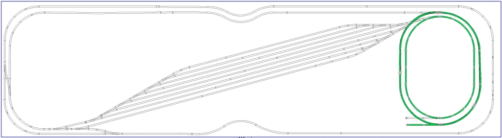

Hallo mede forummers.
Na mezelf op het forum voorgesteld te hebben, ga ik nu een poging wagen om iets te laten zien wat mijn plannen zijn.
De oppervlakte van de tafel is 3.10 x 0.85 meter.
In Scarm heb ik een schaduw station gemaakt op een hoogte van 70 cm met een helix die de treinen naar een hoogte van ongeveer 95 cm gaat brengen.
Misschien is er iemand die nog ideeen of verbeteringen kan en wil aangeven.
Gr. Rob

Als je de link van je plaatje tussen de img-tags zet, kunnen wij hem meteen zien, scheelt weer een keer klikken. ;) Ik heb hem even voor je aangepast.
3 bij 0,85 cm is een aardig oppervlak, kun je best wat leuks van maken. Wat voor iets heb je voor ogen (tijdperk, locatie, doel, etc..) en wat voor rijder ben je? Wil je gewoon een rondje rijden of wil je wat meer?
Waar zijn die bochtjes aan de randen? Daar zit zeker een steunpaal oid? Een schaduwstation wordt snel te klein als je verzameling langzaam groeit (en dat zal ie ook wel doen ;)), dus hoe meer sporen hoe beter. Afhankelijk van wat je wilt gaan uitbeelden met je bovenbaan hebben je stammetjes een bepaalde lengte. Als dat (redelijk) beperkt is kun je er over denken je opstelsporen te splitsen. Dan krijg je 2x opstelsporen en verdubbel je het aantal treinen wat je kunt 'stallen'.

Bij die bochtjes aan de randen zitten idd de poten van de tafel die ik in 2 delen gemaakt heb ivm eventuele betere transportmaten.
Een bepaald tijdperk heb ik niet echt in gedachten, maar ik heb 2 mooie stoomlocs alsmede een V100 en een V200 van de DB.
Mijn voorkeur gaat wel een beetje richting industriebaan omdat ik zelf nog in de kraan en transportwereld werk.
De opstelsporen zijn ongeveer 1.75 mtr lang, dus kan ik deze aanpassen als ik ga proefrijden en elektrisch aansluiten.

Het eerste wat ook mij opviel waren die kronkels, maar ik begrijp dat ze noodzakelijk zijn vanwege de poten van de tafel. Toch zou ik ze iets vloeiender aanleggen. Je hebt nu een paar krappe tegenbogen. Dat geeft behoorlijk geslinger met eventuele ontsporing tot gevolg. Aangezien je voldoende ruimte hebt, zou ik met flexrail een mooie vloeiende boog aanleggen. Dat voorkomt narigheid in de toekomst.
Nog een opmerking over de opstelsporen: het bovenste van de 6 sporen lijkt op het verkeerde spoor in de spiraal aan te sluiten, waardoor je tegen de rijrichting in gaat rijden.
Groet, Wim

Bij de kronkels ben ik uitgegaan van R3. Misschien moet de slinger idd wel vloeiender, maar dat zal de praktijk uitwijzen als ik ga proefrijden.
Wat betreft het bovenste opstelspoor heb je helemaal gelijk. Ik heb ondertussen een wijziging aangebracht.

ga je links rijden zo ik de baan volg is de buitenlijn van de helix de stijgende baan .
Als je met flex rails de lange zijdes doe dan kun de boog bij de steunen sierlijker maken .

De buitenste lijn in de helix is inderdaad de stijgende baan die word uitgevoerd met flex rails en de binnenbaan is R2.
De kronkels die je ziet, lijken in Scarm scherper dan ze in werkelijkheid zijn (tussen R3 en R4), maar de praktijk zal uitwijzen of het goed gaat. Binnenkort zal ik door middel van foto's laten zien, hoe het er op de tafel uitziet.
Mocht ik twijfels hebben, dan heb ik daar alle ruimte om het aan te passen.

R3 en R4 zouden wel goed moeten gaan. Het probleem is juist de tegenboog: eerst een bocht naar links, daarna direct naar rechts (of andersom). Dat geeft een schok in de trein waardoor er een ontsporing kan optreden. Oa de koppeling wordt door die tegenboog plotseling van links naar rechts geforceerd, waardoor de trein kan ontsporen. Ik zou er in ieder geval een stukje rechte rail tussen plaatsen (5-10 cm lang). Dat helpt normaal al behoorlijk. En langzaam rijden is ook altijd aan te raden.
Groet, Wim

Bedankt voor de tip. Aan dat slinger effect had ik nog niet gedacht.
Ik ga de flexrail wel wat verleggen, zodat er stukjes recht tussen de bogen zitten.

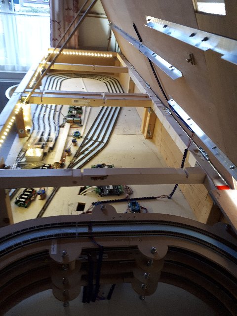

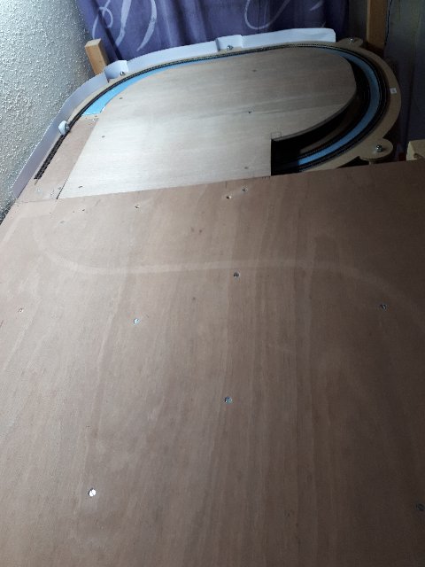

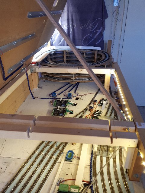

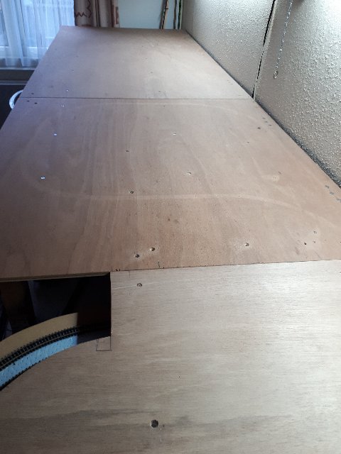

Na een periode van drukte, testen en nog meer proberen, ben ik nu zo ver, dat er een goed werkend schaduwstation is, waar 8 treinen kunnen worden opgesteld en een omloopspoor. Via een helix naar de scharnierende bovenplaat om de electronica onder te monteren. Deze plaat is 225x85 cm met een uitbouw waar een afneembaar gedeelte op komt om de helix te verbergen, een mooie gelegenheid om een berg van xps te maken!
Ik plaats er een paar foto's bij om een idee te geven hoe de situatie is.
Gr. Rob

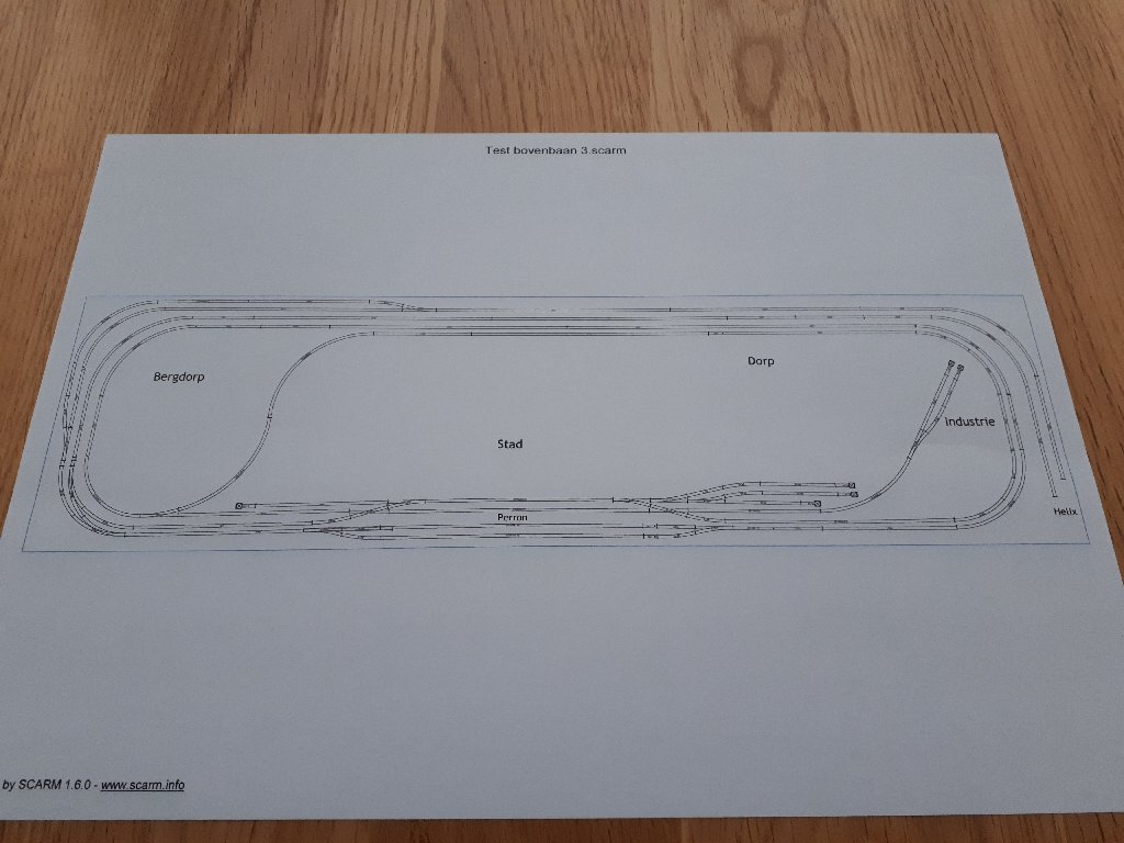

Helaas is het plaatje van het sporenplan mislukt !
ik doe een nieuwe poging
Gr. Rob
Kraantje
Berichten: 25
Lid geworden op: 16 sep 2015 16:24
Re: Opnieuw bouwen.
Bericht door Kraantje »
Nog niet optimaal, maar wel wat beter zichtbaar.
Gr. Rob
