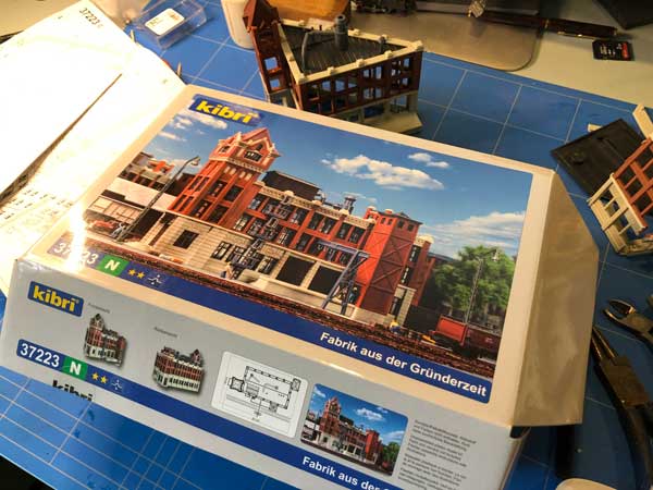

Re: Pr8baan in een kast, oude textielfabriek
Bericht door Hube »
Dit heb ik nieuw gekocht:
Maar met wat slopen en verouderen is het nu dit geworden:
Nu maar wachten op een projectontwikkelaar die er nog wat van kan maken....

TonN
Berichten: 532
Bericht door TonN »
Samen met een sik en een 2200 in de oude kleuren kan zo'n pand nog hoor. Als je het moderner wilt maken zet je er een hek omheen. Zo'n projectbord met "Hier maken we nieuwe appartementen aan het spoor" en wat bouw spullen er omheen. Dat kan een leuk plaatje zijn.
Maar zo is het ook een leuk hoekje op je baan.
Berichten: 1585
Locatie: Zoetermeer
Bericht door Hans »
Hallo Gerard,
Mooi geworden.
Ook wel iets voor op mijn baan. Maar ik moet eerst nog bedenken waar ik het dan ga neerzetten.
