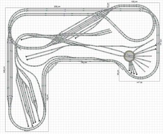

Dit is ongeveer mijn baan (In aanleg)

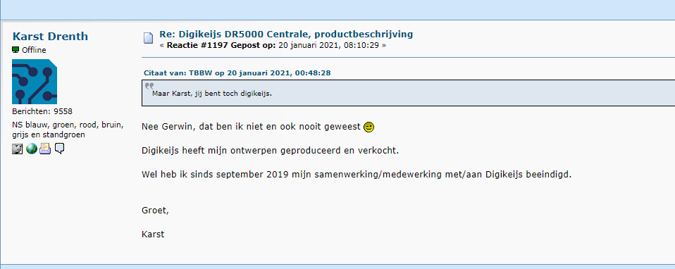

Het freeze moment word niet alleen veroorzaakt door de S88, LocoNet of R-bus, maar deels. Het probleem van de bezetmelders is dat bij meer als 7 modules de detectie gaat falen. Bij de L.Net en RB komt dit omdat de benodigde firmware updates door DK niet betaald wilden worden. (Zo is het dus ook niet mogelijk om achter een LN meer dan 7 S88 modules te plaatsen zonder storingen)
Het grootste probleem zit hem in de USB aansluiting en driver. Deze is verre van stabiel waardoor de communicatie tussen de PC en de DR5000 vast loopt als alle andere domino steentjes ook omvallen (simpel uitgelegd). Hierover heeft Xander op het iTrain forum ook al regelmatig uitgelaten over de matige kwaliteit ervan. Dat gaat nu zelfs zover dat hij liever geen support meer biedt op de DR5000.
Laatst gewijzigd door martindomburg op 08 feb 2021 12:34, 1 keer totaal gewijzigd.
Berichten: 6105
Re: Doorrijdende treinen
Wat Martin zegt is ook door Karst gemeld op BNLS (met andere datum).
De vraag is wat dat betekent voor toekomstige ondersteuning van de diverse partijen. Voor mijn nieuwe baan raak ik een beetje in dubio, omdat die groter is en dus ook wel wat meer vraagt van de bedrijfszekerheid. Ik heb een dr5000 liggen die tot nu toe redelijk goed functioneerde maar slecht samenwerkt met mijn Multimaus boosters. Op de nieuwe baan wil ik waarschijnlijk iTrain gaan gebruiken.
Misschien wordt het toch tijd om die uitgestelde Z21 aankoop te gaan doen...
