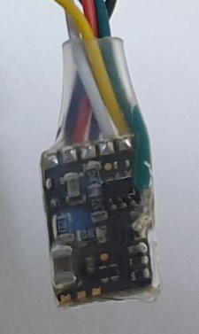

Kan je een foto maken van de functiedecoder?

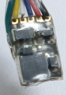

Dot lijkt op een Digikeijs functiedecoder, ook zie ik een donker plekje wat niet hoort.
Deze decoders zijn in mijn optiek waardeloos, gaan snel stuk en moeilijk te programmeren. Ik zou je de moeite besparen en hem vervangen
Re: Programmeren stuurstand decoder met Z21
De decoder op de foto is in rook opgegaan, en zal niet meer werken.
