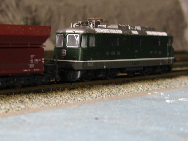

Ook heb ik foto's gemaakt van mijn 2 nieuwe aanwinsten

Die trein van foto 009 ziet er erg goed uit. Ben je nog van plan decoratieve bovenleidingen te maken ?

als het er zo gaat uitzien dan belooft het nog wat
groetjes henry
ps. treinstel staat mooi bij je baan

Ja ik ben ook heel blij met het treinstelletje want deze wil ik laten rijden op mijn pendelbaantje.

Hallo MatheusMatheus schreef:Lo Wim.
Is deze van MiniTrix?
Matheus.
dat klopt deze is inderdaad van minitrix

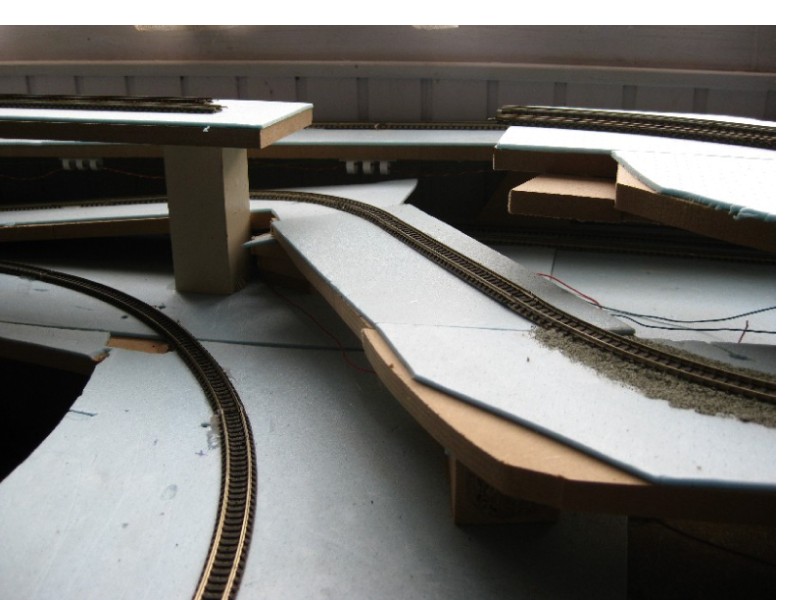

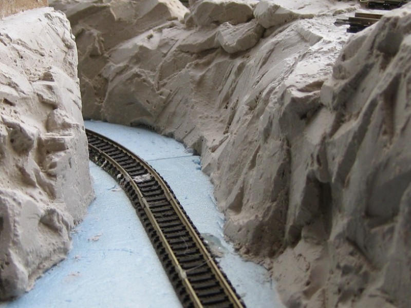

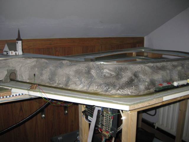

een foto van de gehele baan lukt niet, dus ik heb hem in gedeeltes gefotograveerd.
De uitleg staat boven de foto's

- dit is de keerlus van de andere tafel met een klimspiraal naar niv. 1 halverwege ligt er nog een kleine wisselstraat die later naar niv. 2 moet gaan
- baan 005.JPG (101.4 KiB) 4005 keer bekeken
- dit is de rechterkant van het station en hier zitten 2 keerlussen 1 die achter het station omloopt en een keerlus die naar een andere tafel loopt
- baan 010.JPG (113.7 KiB) 4005 keer bekeken
- van het schaduwstation gaat het spoor naar niv. 1 en naar het station links
- baan 002.JPG (100.56 KiB) 4005 keer bekeken
- dit is de linkerkant van de baan met het schaduwstation en dit met overgaan in een klimspiraal

Hoi Wim.
Dank je voor de foto,s
Dat ziet er al echt goed uit, wat een hoop ruimte.
Sucses.

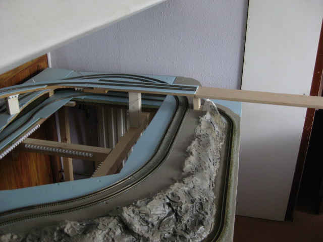

Een kleine update, na weken niets aan de baan gedaan te hebben ben ik weer begonnen
op de rechter tafel die grenst aan het station ben ik nu zo ver dat de rails het tweede niveau hebben bereikt.

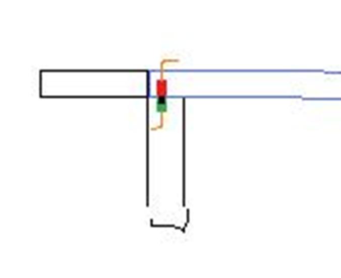

Van deze tafel moet een overbrugging komen naar de andere tafel.
Want tussen deze twee tafels loopt een gangpad, de overbrugging moet makkelijk uitneembaar zijn
is er iemand die ook zoiets heeft want waar blijf je dan met de draden.
Of heeft iemand een idee hoe dit het beste opgelost kan worden.
Ik zal ook twee foto's plaatsen van de situatie

je zou dit kunnen oplossen door een naar beneden klapbaar gedeelte te maken, volgens mij had jos dit op zijn baan ook.

Wim als je hem echt helemaal afneembaar wilt maken kun je misschien van die ouderwetse steek pennetjes gebruiken (vrouwtjes op de vaste baan en mannetjes op de overbrugging.) Als je deze verzonken plaatst dan zijn ze mooi weg gewerkt heb je gelijk een manier om het altijd op de juiste plek te plaatsen.
Ik hoop dat mijn idee een beetje duidelijk is. Anders kan ik morgen wel een schetsje maken.

Bedankt voor tip maar dat gaat denk ik niet goed kommen.
Want ik wil namelijk een spoorbrug.

Het is mij niet helemaal duidelijk wat je bedoelt,als je daar een schetsje van heb heel graag.

Als je tot vanavond even kunt wachten dan zal ik het duidelijk proberen te maken.
Zo even een gare schets in elkaar geflanst. Ik hoop dat het duidelijk is.
Het Rode stekkertje zit boven en is het mannetje. de onderste groene stekker is een vrouwtje,
Dit zijn die stekkertjes die je aan een draad kunt maken door middel van een schroefverbinding.
(ik dacht dat ze door marklin gemaakt werden)
Als je dan een gaatje boort ter grote van de stekker kun je deze verzonken plaatsen. een kleiner gaatje wat door en door is geboort kun je dan het draadje doorheen steken. Daarna lijm je de stekkertjes vast. en heb je een steekverbinding, die gelijk als anker dient.

dank je wel voor de schets en de foto
Nu snap ik wat je bedoeld, hier ga ik zeker wat mee doen.

Zodat ik aan niveau 1 kan beginnen, hier moet ook de spoorbrug komen naar de andere tafel het idee van Joost wordt hier in meegenomen, met een schakeling erbij als de brug eruit wordt genomen dat dit blok stroomloos wordt.
Vanaf volgende week ben ik 2 a 3 maanden thuis dus dan hoop ik jullie meer te kunnen laten zien dan wat ik de laatste tijd heb laten zien.
vr gr Wim

Goede middag
De laatste dagen is op het forum heel wat te doen geweest over het bouwen van een berg.
De een zegt het moet zo en de ander zegt nee het moet zo.
Dus ik heb op de baan een hoekje op gezocht en ben aan de slag gegaan om het een en ander uit te proberen.
Hier bij een foto alleen het is nog niet klaar.
Vr Gr Wim
