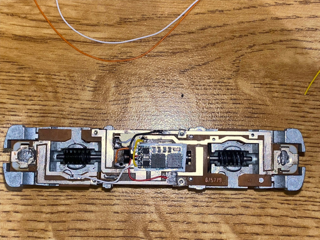

Ik heb in 2015 een FLM 7328 (BR141) gekocht en daar een D&H DH05C onderin geplaatst. Sindsdien heeft deze zonder problemen rondgereden.
Ik heb eind vorig jaar al mijn loks een service beurt gegeven. Schoon maken, nieuwe koolborstels enz en alles rijdt lekker behalve deze 141. Na een paar minuten stopte die en bij het uitlezen van de decoder krijg ik een error. (FLM Twin Center)
Nieuwe decoder besteld en geplaatst en hetzelfde euvel na een paar minuten. Weer een nieuwe decoder besteld en een nieuwe motor geplaatst en weer hetzelfde
Wat gaat er hier mis? Ik heb de printplaat al geînspecteerd en kan niks vinden. Alle banen zijn juist doorgeslepen en niks maakt contact. Én het heeft meer dan 5 jaar goed rondgereden dus de print zit wel goed denk ik zelf. Ik heb 3 van deze dingen rondrijden met dezelfde decoder zonder problemen.

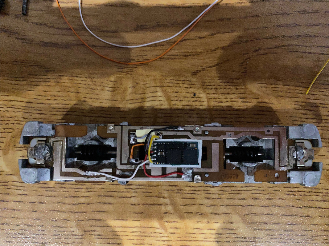

Ik heb een foto gemaakt van de printplaat voor het geval iemand iets ziet wat ik niet zie.

Je zegt na een paar minuten stopt de łok. Kun je daar iets meer over zeggen, en ook over het eigen totdat hij stopt.
Je zou nog even kunnen kijken naar de draaistellen en stroomafname hoe soep en schoon dat allemaal nog is.
Verdere diagnose wordt erg moeilijk.

HéJoost,
De lok loopt vrij rustig en dan een paar korte stotters en dan valt hij stil. Daarna de eroor 'error' niet 'short' Geen rook pluimen of rare geuren ook.
Draaistellen en alle andere contacten zijn schoon.
Ik denk dat ik hem van het weekend ombouw naar analoog en dan op m'n zoon z'n baantje laat rijden en dan kijken hoe dat gaat.
Zat te denken. Moet ik de motor in laten lopen door middel van stroom direct op the koolborstel aansluiting te zetten? Het is een gloednieuwe motor.

Foto's van de beide zijkanten van de motor maken. m.n. de koolborstel aansluitingen.

Dit lijkt me een goed plan. Maar als alles klopt en ik zie verder ook niks geks op de foto's, motor en decoder gewisseld dan wordt het moeilijk.Raymond (UK) schreef: ↑04 mar 2022 10:02 HéJoost,
Heb je al eens printplaat+decoder+motor volledig overgezet in een andere lok?

Nee Joost maar dat kan ik wel proberen. Ik heb er nog twee die normaal werken. Denk je dat het het frame zelf kan zijn?
