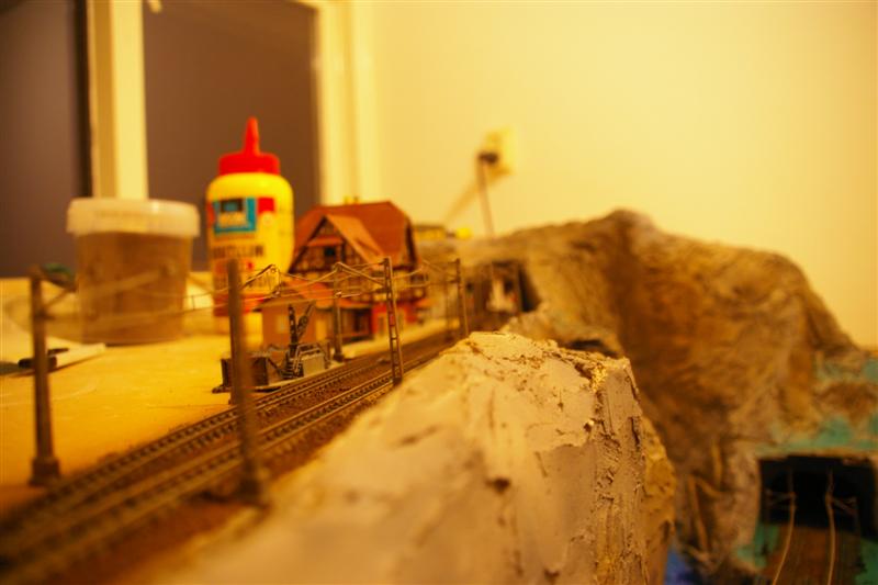

steven het gaat lekker, ik kan van onder overal bij.
ben nu bezig bovenleiding paaltjes te plaatsen op het bergstation maar die kleine schroeven zijn een ramp.
groetjes henry
groetjes henry
Re: henry's nieuwe baan

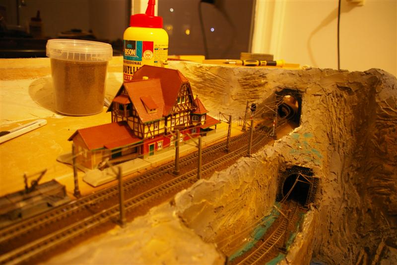

de palen van de bovenleiding staan op hun plaats, en het ballasten is hier ook voor elkaar.
als de lijm droog is komt de airbrush weer in actie om de rails en ballast bij te kleuren.
daarna kan de bovenleiding worden afgemaakt.
bergstation heeft ook een plekje gekregen.
wordt vervolgd
groetjes henry

Mooi gedaan, zover ben ik op de grote baan nog niet.henry schreef:steven het gaat lekker, ik kan van onder overal bij.
groetjes henry
Welke schroefjes gebruik jij dan.
Wel eerst even een klein gaatje voor boren.
Dat doe ik ook bij mijn schroefjes van Fleischmann.
Vervolgens met een horlogemakers schroevendraaiertje voorzichtig aandraaien.

he martin,
ik gebruik ook de fl schroefjes maar die dingen zijn zo verekte klein.
verder lukt het wel zpals je ziet.
groetjes henry

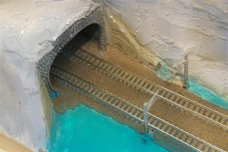

vandaag de ballast en de rails gespoten en ik vindt dat het mooi gelukt is.
tevens met verschillende kleuren op de berg bezig om te kijken hoe het eruit gaat zien.
het bergstation is ook geslaagd denk ik.
als er commentaar is hoor ik het graag
wordt vervolgd
groetjes henry

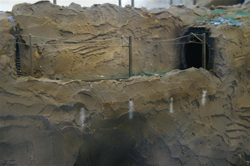

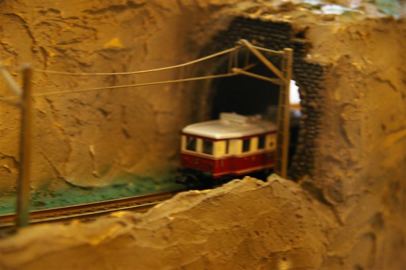

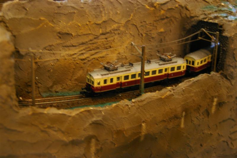

anouk is nog steeds aan het rijden en ze heeft al gevraagd voor een eigen treinbaan dus ik heb er weer werk bij ha ha
vanmiddag even wezen proefrijden met de pendelbaan en het loopt prima.
wordt vervolgd
groetjes henry
Henry,
Het wordt toch altijd een stuk mooier als ze door een stukkie landschap rijden.
ziet er goed uit.

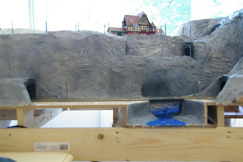

Hoi Henry
Azuur blauw water, je ziet zelfs de bodem, net als in het echt, smeltwater.
Erg mooi gekozen.
Nog een mooie oever tussen het spoor en water, dan komt het helemaal goed.
Complimenten.
Erg mooi gekozen.
Complimenten.
als je bovenstaande foto bedoeld, dat is fout.
de kleur op de foto is blauw maar het is groen.
ik heb dit als ondergrond gekleurd alvorens het gras eropgaat.
groetjes henry
groetjes henry

bij deze de laatste update
groetjes henry

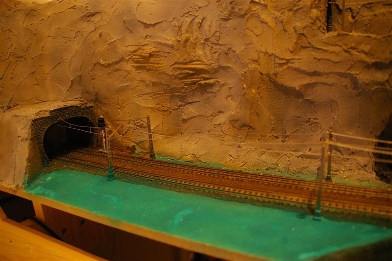

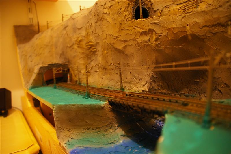

Hoi Henry.
Ik volg jou trouw daar ik ook van jou leren kan, en ook doe.
Daar jou baan veel weg heeft van mijn project.
Ik ga nooit wat afkraken, dat is nergens voor nodig, het is tensloten jou project.
Als jij het zo goed vindt, heb ik daar niets op tegen
Maar, als ik nu zou schrijven dat het er mooi uit ziet, ja ook wel.
Dan ben ik niet eerlijk tegen over jou, dus, vat het niet op als neerbuigende kritiek, maar goed bedoelde.
Even een aandacht punt voor jezelf, of je daar nog wat mee kan doen.
Ik vindt het zelf eerlijk geschreven niet erg netjes gedaan , betreft de verfkunsten.
Je hebt nu groen geverft, maar.....
Heb je al gezien dat de portaalmasten en de railbeding inclusief spoorstaven ook groen zijn.
Ik weet niet of dan de bedoeling is, ik denk zelf zo,n beetje van niet.
Martin de Deugd.
Martin de Deugd.
he die martin,
natuurlijk mag je commentaar hebben.
ik had het zelf ook gezien dus wordt vandaag weer de verfspuit ter hand nemen en de boel bijwerken.
maar ja daarom is het ook hobby
groetjes henry
groetjes henry
Hoi Henry.
Ik weet wat je bedoelt
Het was overgens geen commentaar hoor
, maar het viel mij op bij het zien van de foto,s
Mischien is het beter om de masten er nog tijdelijk even af te halen.
Dan de rest even afplakken met tape en papier, voor je verder gaat verfspuiten op de rest van je modelbaan.
Dan loop je ook geen risico, dat er verf op plaatsen komt waar je dat niet wilt.
Want met verfspuiten is die kans vele malen groter.
Dan waneer je het met een kwast of penceel zal doen.
Dat is ook een rede waarom ik bij mezelf, het spoor pas ga ballasten en verder verouderen.
En de bovenleiding en andere atributen ga plaatsen als er is geverft en gegrast etc...
En de ruwbouw kwa bergen gereed is, ik werk straks vanaf het hoogste punt achter in zo naar beneden naar voor toe.
Dat advies kreeg ik van de mijn best modelspoorcollega Jeroen [Boppard in N]
martin het was gewoon een stukje slordigheid van me, ik had de druk te hoog staan waardoor de verf veels te hard ging.
komt allemaal goed.
groetjes henry
