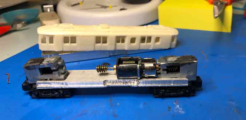

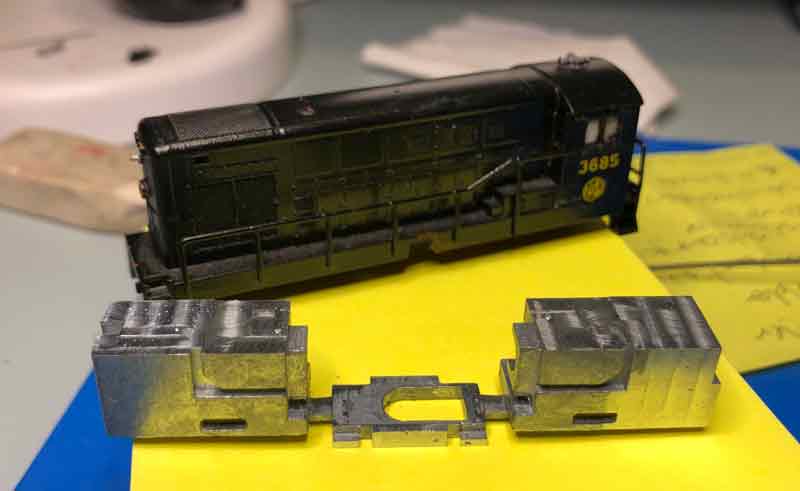

Sinds kort heb ik een klein freesbankje van Proxxon, de FF230.
Je moet er gelijk wel wat zaken bij bestellen. Zo uit de doos kun je nog weinig mee.
Een paar frezen en klemmen zijn wel noodzakelijk en een "fijn-voeding" in de Z richting kun je eigenlijk ook niet zonder. Op de foto zit de fijn voeding in de hoogte richting er nog niet op
Na wat ge-oefen op staal, aluminium en het chassis van een Minitrix lokje maar eens een echt projectje gestart.
De bedoeling was om van een oud resin gietstuk, dat op de kap van een blokkendoos PTT motorpost moest lijken, iets rijdens te maken.
Als donor chassis had ik al een tijdje de "nep" Minitrix NS 2200 liggen maar dan het Amerikaanse origineel.
De as-afstand in het draaistel van dit lokje is gelijk aan die van een NS Blokkendoos; mat '24.
Een tijdje geleden heb ik een zelfde chassis gebruikt voor een zelfbouw NS 2400. (voordat Piko.......).
Toen heb ik dit chassis met een slijpbank passend gemaakt. Daarbij het chassis gebroken.
Lijm en kap houden sindsdien beide delen bij elkaar. Maar erg fijn is het niet.
Voor de Motorpost zou het chassis toch in 2-en gedeeld moeten worden dus heb ik het nog intacte Minitrix chassis op maat gefreesd voor de NS2400 en het chassis in 2 stukken ga ik gebruiken voor de Motorpost.
Het gefreesde chassis met de kap van de donor (Cow): Het nieuwe chassis voor de NS2400 bij de oude versie:
(het ketting papier verraad mijn leeftijd)
De draaistellen zijn nog niet verwisseld.
Het bijgewerkte chassis past prima in de kap: wordt vervolgd,

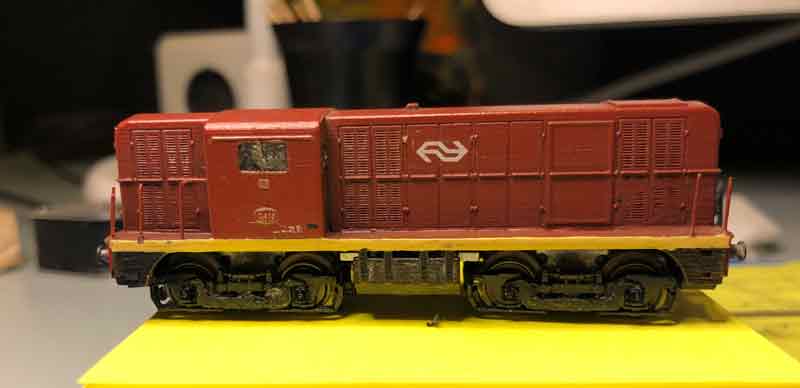

Decoder overzetten van het oude chassis naar het nieuwe. Daarbij ook een paar nieuwe draadjes aan de decoder gesoldeerd.
ledjes overgezet. Kap er op, de draaistellen moeten nog. De gereviseerde 2400 rijdt weer prima met een mooie snelheidscurve in iTrain.
(nog niet de goede draaistellen)

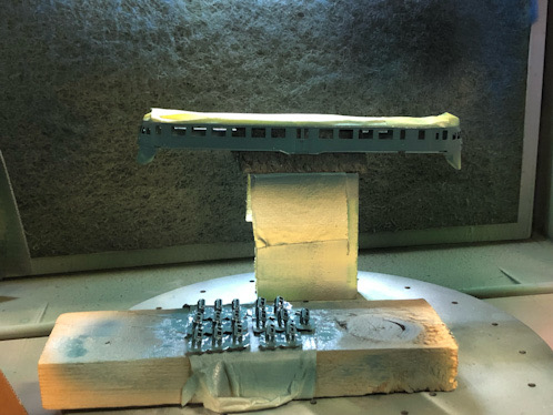

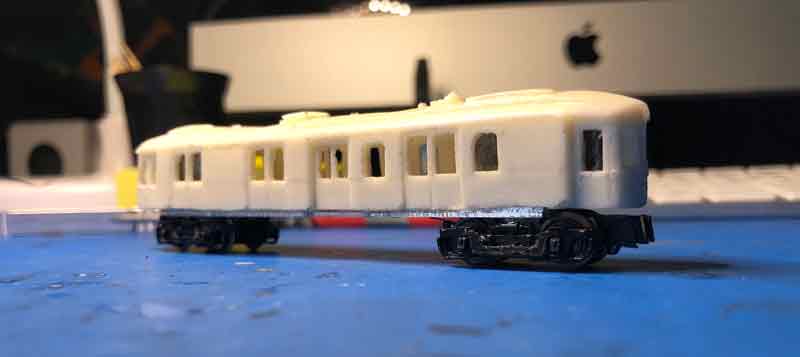

Nu maar eens kijken of er nog wat toonbaars te maken valt van de resin kap van de Motorpost.
Ik heb eerste een mal gefreesd die precies in de kap past. Met heet water de kap flexibel gemaakt en deze toen over de mal gedrukt zodat er weer een beetje model in kwam. Ramen uitgesneden en een basis plaat gefrees waar beide chassis delen en de draaistellen van de Minitrix lok in bevestigd moeten gaan worden.
Los op elkaar gezet ziet dat er zo uit:
Of dit wat wordt weet ik niet maar het is een projectje om te leren.

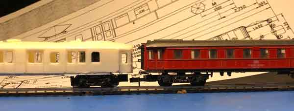

Staat hij niet wat hoog o de baan ,ik kan geen vergelijking maken doordat er bv een rijtuig bij staat ?
Ben benieuwd hoe je dit projectje gaat afmaken
Blijf je volgen in deze leuke ontwikkelingen .
Re: Pr8baan, Frezen
Ik heb het even nagemeten en vergeleken met de tekening van een NS blokkendoos.
Dan is die z'n 2 mm te hoog. Vergeleken met een rijtuig valt het mee: De kwaliteit van het kapje is miserabel met een totaal gebrek aan details dus als die ooit op mijn baan komt dan wel ergens op een plekje achteraf.
Ik probeer er het beste van te maken.
Re: Pr8baan, Frezen
Nu je het met een rijtuig erachter laat zien dat de hoogte wel meevalt .
Ja het is jammer dat er geen meer details zichtbaar zijn op het kapje .
