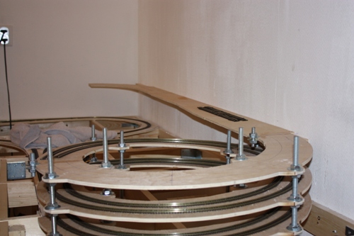

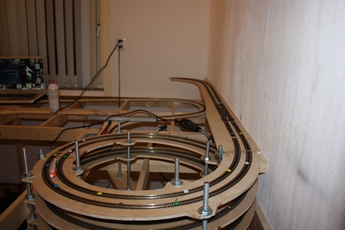

Ben weer even druk geweest vanmiddag, ik heb de andere zijde van het schaduwstation aangelegd. IK hoef na het drogen alleen via het gebogen middensegemnet de beide uiteinden te verbinden en ik heb een mooi station. Reden dat ik eerst de twee uiteindes maak is dat dan de rails en de wisels in 1 lijn blijfen liggen. Als je gaat buigen verspringt alles weer.
Hierna ga ik de helix met stijgtraject afmaken. Hier komt ook een scissor in en als die gereed is maak ik de sporen van de halte. Hiervoor moet ik nog even wat bijhalen bij Hans :mrgreen: (hij heeft een paar emails in zijn box inmiddels 8-) )
Gaat strak hier, heb even wat foto's en tevens een foto van de gelijmde wissels. Ik heb dit keer de binderslijm meer verdund en dit werkte beter als de eerste keer. Op de tweede foto is goed te zien wat ik van de wissel heb besprenkeld.
Vraag: bij mij laat de lijm een groenige laag achter op de rails, hoe krijg je die er het beste af?? doe het nu alleen aan de bovenkant met een scotsbrite papiertje.
schaduwstation aanbouw 002.JPG (92.53 KiB) 3080 keer bekeken
schaduwstation aanbouw 005.JPG (112.47 KiB) 3080 keer bekeken
schaduwstation aanbouw 001.JPG (79.04 KiB) 3080 keer bekeken
schaduwstation aanbouw 003.JPG (92.11 KiB) 3080 keer bekeken

Ik ben weer een stap verder met mijn baan. Ik heb vanavond de helix afgemaakt met het stijgstuk naar het station. In dit stijgstuk zit een scissor, best jammer dat ik er straks niks meer van zie. Wat een juweeltje is dat toch :mrgreen:
Ik kwam met de helix niet aan de 17 cm welke ik voor ogen had, ik bleef steken op 14,8 cm waardoor ik het einde van het stijgstuk naar 18 cm heb laten gaan. Ik stijg over 1,35 mtr dan 3,2 cm en dat geeft een stijging van 2,4%. Dat vind ik acceptabel. Ik had de helix nog 2 centimeter kunnen ophogen maar ik vond de 18cm tussenruimte acceptabel.
helix einde 001.JPG (90.71 KiB) 3648 keer bekeken
vervolgens heb ik hierin de rails verwerkt en de scissor en vervolgens gelijmd met de pipoos boekbindlijm. Wel iets te veel verdund omdat de lijm naar beneden vloeit. Zal morgen mischien her en der een beetje bij moeten lijmen. Al met al ben ik enorm tevreden met het resultaat van de helix. Alles loopt soepel en mooi :D
Morgen wil ik het schaduwstation afmaken en vrijdag breng ik een bezoekje aan Hans zodat ik na het weekend mijn halte kan gaan aanleggen. Ik heb dit weekend een motorweekend in Emst dus ff pauze en rust in harderwijk :mrgreen:

Ziet er goed uit zo Martin. Degelijk gebouwd :D
Ben van plan om in mn nieuwe baan ook een helix te plaatsen, dus kijk altijd naar diverse manieren van bouwen. Ik zie bij de helix van jou grote ringen zitten zodat je de moeren niet het hout in jaagt... Eigenlijk de eerste keer dat ik die bij iemand duidelijk zie zitten! :D
Heb je je helix zelf ontworpen, of aan de hand van een beschrijving of manier van iemand anders gemaakt?
Keep up the good work 8-)
