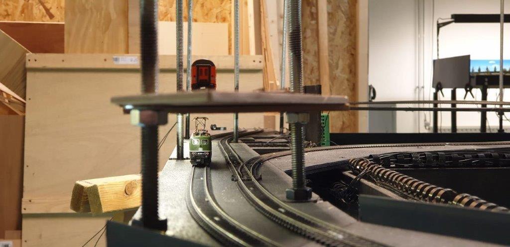

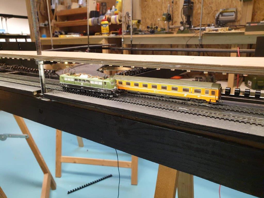

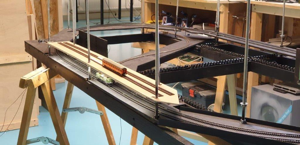

Afgelopen vrijdag een dagje vrij genomen om de helix toch klaar te maken voor Rail, voor die tijd nog op wintersport en voor werk naar dubai dus dan zijn er nog maar weinig clubavonden over om het af te maken.
Gelukkig heeft Michel me geholpen die dag met het aanleggen van de nieuwe aansluiting in de keerlus van het dorp, met twee extra wissels om te kunnen aftakken naar de helix. In koploper kun je dan aangeven om een trein niet over de helix te laten gaan, bv bij hele lange goederen treinen, dat hebben we zo ook al voor de fly-over ingesteld.
Daarnaast was ik druk met de beschermranden van de etages en de verlichting onder iedere etage. Dit kost toch meer tijd dan gedacht, met tot gevolg dat het afmaken van de helix voor Rail niet realistisch is. Daarom ben ik tot de volgende oplossing gekomen namelijk; na de tweede etage al afronden en de lus installeren om weer terug naar beneden te rijden. Dat is die vrijdag nog geluk, alleen de draadjes nog aansluiten en testen. Na Rail gaat de bovenste laag er dan weer af en ga ik verder met meer etages bouwen. Op Eurospoor hoop ik dan de volledige hoogte af te hebben.
De versie die we dan op Rail gaan tonen is slechts 2 etages, maar heeft vanwege de afmetingen toch 8 blokken over 18m spoor. Dus het doel van de keerlus om een andere trein uit de tunnel te laten komen dan er in gaat en minder stilstaande treinen op de hoofdbaan, kan als nog gerealiseerd worden, echter is de hoeveelheid treinen wat beperkt. Dit komt dan later. Ik denk dat we er zo al heel veel plezier van gaan hebben.
Vanavond gaat de keerlus even op zijn kant om daar de draden en wisselsturing aan te sluiten en kunnen we hopelijk de laatste blokken van de helix aansluiten op de blokkaarten.
Hieronder de foto's
Plaatjes plakken
In het begin deed ik dit met lijmklemmen en kon ik pas na droog tijd door, inmiddels ben ik er achter dat het lijm en de nietmachine veel sneller gaat.
Nieuwe aansluiting onder het dorp:
Ook de rails nieten we vast, in het schaduw gedeelte.
Doorgang gezaagd in de module voor de verbinding met de helix. Messing overgang voor de stevigheid. (nog te onderbreken)
De eerste etage in aanbouw, meteen led strips er onder en een zwart bescherm profiel voor ontspoorde wagons.
De keerlus op de bovenste etage, al in de zwarte lak. (quick and dirty methode met de spuitbus, daarna schuurpapiertje over de rails)
Aan de resterende draad eind ze je hoeveel werk er nog is voor na de beurs.
De onderdoorgang heeft ook een mooi bescherm randje gekregen, niet alleen voor bescherming maar ook voor de afwerking is dit een stuk mooier gezicht.
De bovenste laag moet nog een bescherm rand krijgen.

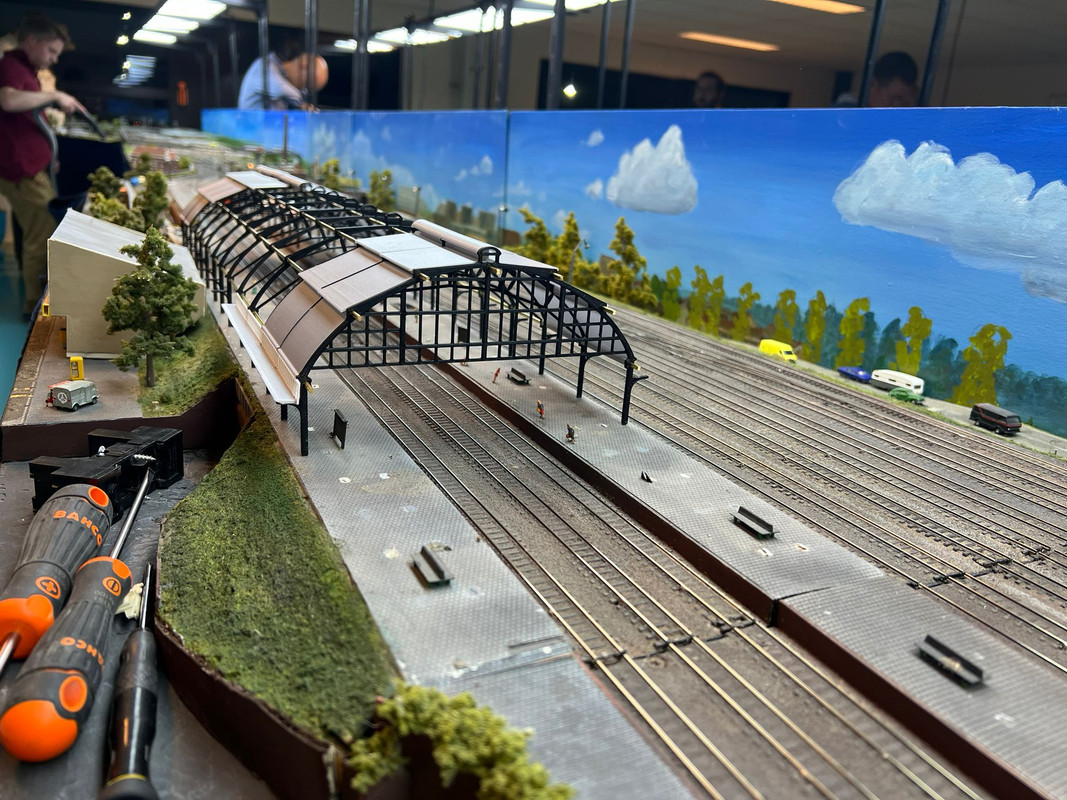

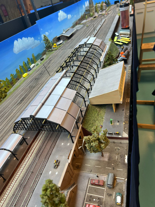

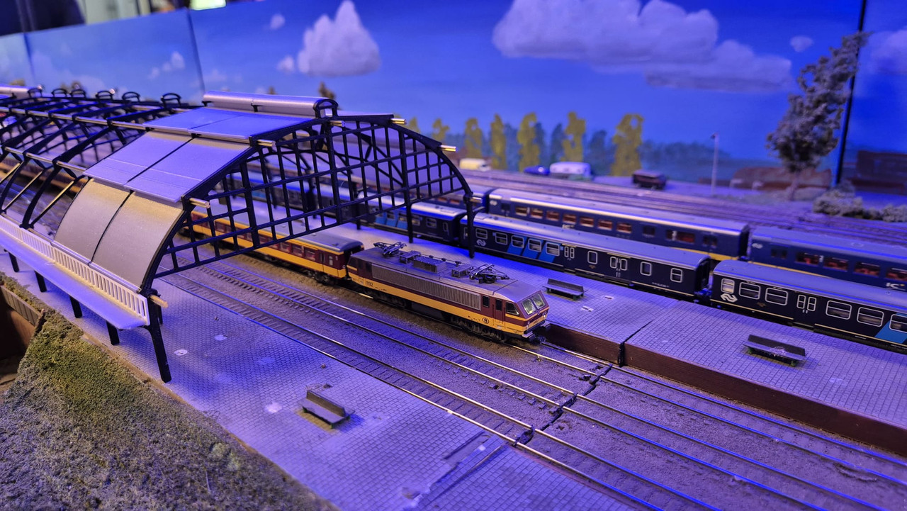

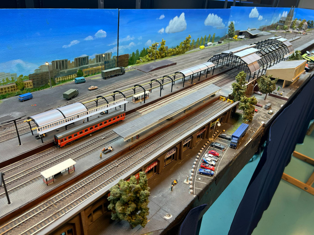

Het was al weer 2019 dat ik voor het laatst een bericht plaatste over het opknappen van mijn stationsmodules, oa met het aanbrengen van nieuwe perronoverkapping.
Ineerste instantie wilde ik dit met de snijplotter maken, door in laagjes op te bouwen, dit bleek toch wel lastig om het ook sterkt te maken. Nu Petr ook lid is van onze club en mij wilde helpen met zijn Prusa 4, zijn we een stuk verder gekomen.
De kap is nog in aanbouw, maar er is al enig vorm en resultaat te zien op komende opendag. De bogen zijn geïnspireerd op de kap van station Zwolle, echter met een eigen draai en invloeden van andere stations.
De bogen worden bijelkaar gehouden door 8 vormig messing profiel waar de dakpanelen op kunnen klikken. Om de fantastisch mooie dubbele kruiswissel met drieweg wissels nog te kunnen zien zal niet elk deel worden afgedekt. Aan de uiteinden worden de perrons nog verder overkapt door een klassieke overkapping van enkel het perron oppervlak. Er zijn ook plannen om het stationsgebouw op een aparte module te plaatsen tegen de module aan, waardoor ruimte ontstaat voor nog twee doorlopende sporen met perron, om nog een tweede boog bij te plaatsen voor een indrukwekkend station, waar nog wat meer personen treinen kunnen blijven staan. De kopsporen bij de nog oude overkapping zullen dan iets worden opgeschoven en worden doorgetrokken. Dat plan moet ik nog even een nachtje over slapen.

Nu zie je straks die mooie wissels niet meer goed!
Het klinkt stom misschien, maar is het een idee om het zo te laten? Dan geef je wel de indruk van een overkapping, terwijl je toch de sporen van boven kan blijven zien. Het voorkomt ook dat je een donker gat in rijdt met je treinen. (en nieuwe betekenis geeft aan het woord schaduwstation)
Re: Module station Paul_DMV
Wauw dat word een gave kap Paul!
Is de kap wel afneembaar, ivm als er storing is aan het kruiswissel?

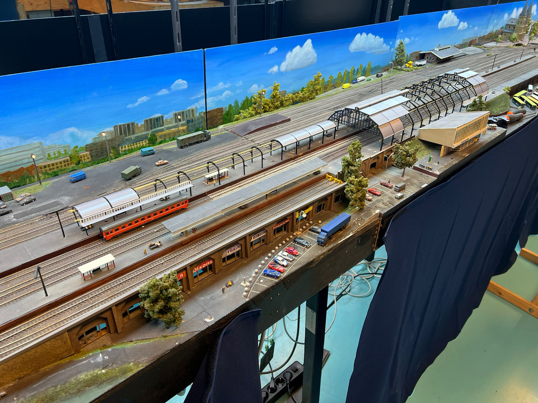

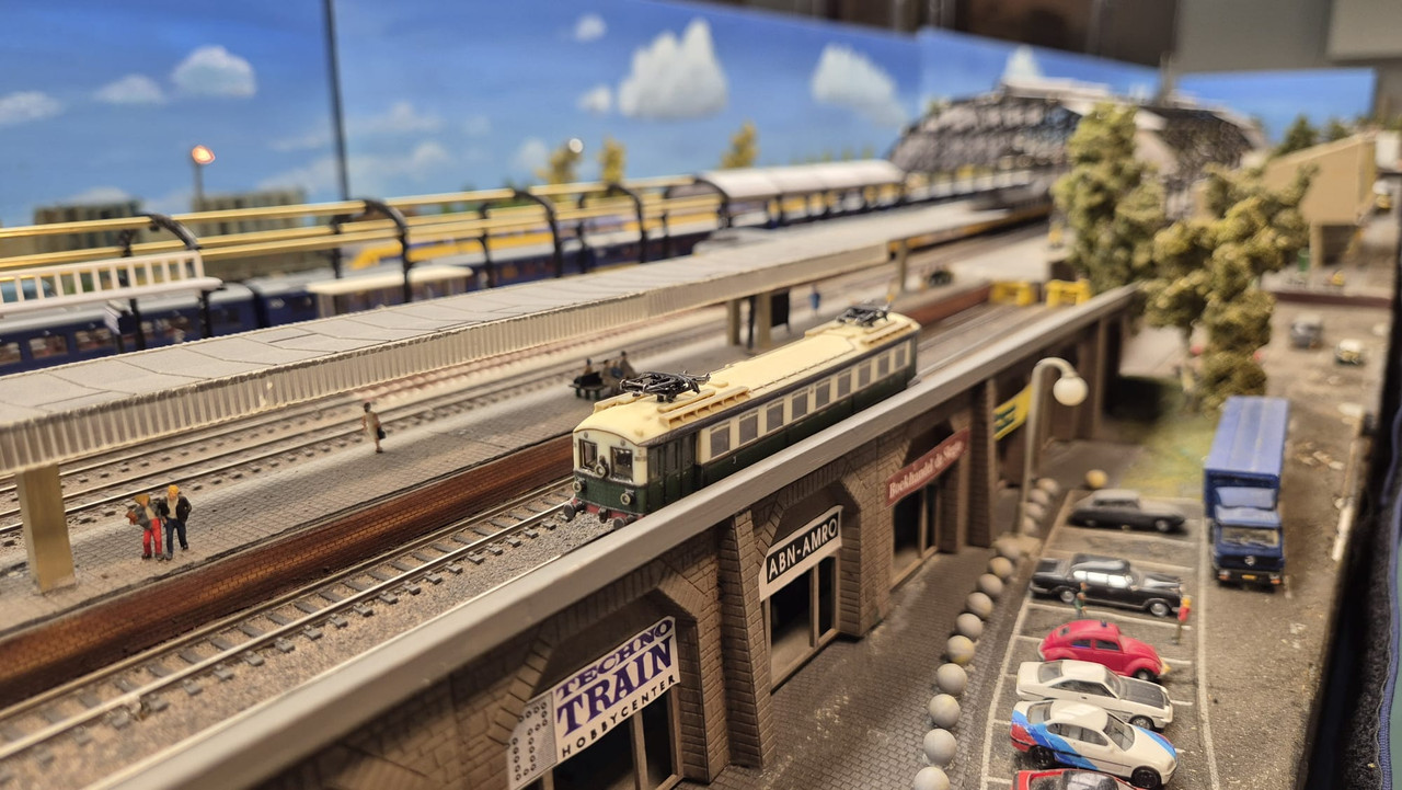

Dat is een mooi station geworden Paul zijn die losse glazen panalen allemaal geprint of van een andere kap ?
Wat een constructie eronder
@TonN Ton, Het blijft deels open, het zou inderdaad zonde zijn om deze wissels niet te aanschouwen.TonN schreef: ↑18 okt 2024 13:02 Nu zie je straks die mooie wissels niet meer goed!
@Raymond
Aan de pootjes van de kap komen nog voetjes met platte magneetjes die klikken op de magneetjes die in het perron worden geboord.
@Krab De dakpanelen zijn ook geprint, deze zijn nu lichtgrijs maar worden nog wat donkerder, bitumen kleur met wat lichte verwering
Met de NOS koploper van Jos
en Jaap op de voorgrond van Mitchel @Jettuh Spoorbojecten
