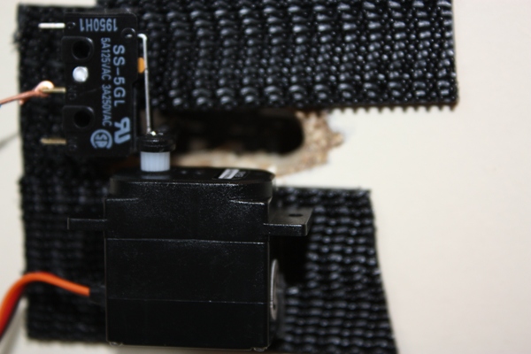

De OC32 is inderdaad een multifunctioneel aparaat waarmee je enorm veel kan aansturen. Ik gebruik de Peco 55 electrfropg wissels. Deze hebben een zelfschakelend puntstuk door de wisseltongen. Dit werkt bij mij uitstekend, als je slecht contact hebt kan je inderdaad de servo iets harder laten drukken of de punt iets ombuigen. de engelse wissels moet je wel schakelen d.m.v. een puntstukschakeling.
Steven zijn methode is een goede alternatief, dat kan ook als je mijn methode gebruikt voor bevestiging door tegen de bedieningsarm heel gemakkelijk een microswitch plaatsen. De arm van de servo schakelt dan dit wisselcontact. Zelf gebruik ik bij de engelse wissels wel een relais omdat ik er maar een paar heb. Maar als je de gewone wissels extra wilt schakelen dan is dit een goed alternatief.
Dit scheelt weer een relais, het is een wisselcontact die je voor meen ik 89 cent bij conrad kan kopen.
Om een idee te geven hoe dat dan werkt heb ik een filmpje gemaakt. Let op het sein rechts van de wissel:
