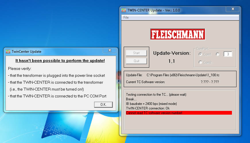

Beste Wim,
Bedankt voor uw reactie, Ik heb een computer met windows 7. Hier zat geen com poort op en heb hier dus een verloop op gekocht van usb naar rs232 (serieel). Deze verloop zit rechtstreeks achterop de twincenter en het usb kabeltje is verlengt met een usb verlengkabel.
Ik heb via de website van fleischmann het update programma gedownload en deze geinstalleerd.
Wanneer ik koploper start kan ik gewoon een locomotief besturen, dan lijkt mij dat ik contact heb.
Ik stuur even een screenshot mee van het update programma. Het gekke is ook dat hij een verbinding aangeeft van 2400kb terwijl alles op 9600 staat. Zowel bij de instellingen van het configuratie programma, als in de twincenter en het updateprogramma.
Ik snap er niks van......
Remco
Remco
Wim Ros schreef:R.van Lune,
Als de versie niet gelezen kan worden dan heeft het update programma geen verbinding met je TC.
Vertel eens hoe hij aangesloten is op de PC en hoe je hem probeert te updaten?
Doe je dit via Windows, of in puur DOS?
Wim.
- image001.jpg (100.44 KiB) 3835 keer bekeken
Re: Update twincenter probleem
R van Lune schreef:Beste Wim,
Remco
Wim.
Heb je de usb com poort ook op Com1 op Com2 ingesteld? Vaak staan deze op com7 of hoger
Dit doe je bij device manager

Deze heb ik ingesteld op com1. De verbinding is wel goed, koploper heeft ook verbinding. Maar het updaten kan niet
Gewoon een computer gebruiken met een ECHTE compoort, geen USB to Serial.
Computer in PUUR Dos opstarten dus zonder dat windows actief is, en dan werkt het.
Wim.

Wim Ros schreef:Gewoon een computer gebruiken met een ECHTE compoort, geen USB to Serial.
Wim.
Of een bootdisk downloaden en in je pc stoppen, mits je nog een floppy drive hebt en een compoort

Mijn computer heeft geen floppy drive en ook geen vaste compoort.
Ik heb al een oude laptop uit de kast getrokken. Het update programma wil niet starten in dos. Ga nu windows xp erop zetten en kijken of het dan wel lukt.....
Gr.
Remco

Zolang modelspoorfabrikanten in het stenen tijdperk blijven steken blijft het voor de modelspoorder lastig om dit soort apparaten te updaten. Waarom maken ze niet gewoon een usb-poort op zo'n apparaat? Weliswaar wordt industrieel nog veelal de com-poort gebruikt, bij de thuispc's is die 10 jaar geleden al vrijwel uitgestorven. (even gechargeerd...
Soms hebben moederborden nog wel een compoort aansluiting, maar is deze niet meer naar buiten doorgevoerd. Er zit dan een zogenaamde header (rij met pinnetjes) waar een stekker op gestoken moet worden met een kabeltje en een compoort-poortje er aan (9-polige d-sub
). Als je niet bang bent kun je de pc eens open maken om te kijken of er zo'n header op zit. Er staat dan meestal 'com' bij in hele kleine lettertjes.

Ik ben nu in het bezit van twee kabels, 1x serieel RS 232 op RS 232 en een RS 232 op USB en je zult het wel raden, de seriele doet het prima en de andere is leuk om in de lade te mieteren.
Ik kan probleemloos de update versie 1.00-1.00 installeren.
gr Frits
gr Frits
