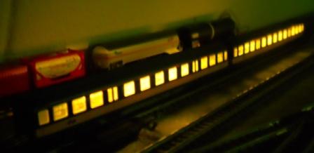

Ik heb nu twee keer gesoldeerd (led verlichting in NS rijtuigen! :) ) en nu wil het soldeer niet meer smelten!!! :?:
