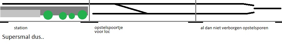

En na een jaar zijn we weer verder gegaan met dit projectje.
Dus laatst was er de keuze tussen een rangeerbaantje zonder verticale details of een zeer smal geheel, kortom, tweedimensionaal of tweedimensionaal. Wat hebben wij nu: een baantje met maximale lol (hopelijk) op nog geen 600 vierkante centimeter (ongeveer zoveel als een A4tje)
Het voorlopige thema is een enkelsporig kopstationnetje (links) waar een kort treinstelletje of een door een locomotief getrokken trein past. Verder gewoon wat spoor waar een beetje heen en weer gereden of gerangeerd kan worden voor een op de achterwand geschilderd landschap.
Een paar overwegingen: wil ik pendelend personenvervoer of toch goederen en gerangeer. Voor eenvoudige pendeldienst zouden de wissels er allemaal uit kunnen en blijft er een recht spoortje over. Of meer rangeren: Dan zou het misschien de moeite waard zijn om bij het station links nog een wissel en tweede spoortje toe te voegen (maar dan blijft er helemaal geen ruimte voor landschapsbouw)
Als iemand hier fenomenale gedachtenfouten in ziet hoor ik het graag...

Klein, maar daarom kan je net veel aandacht geven aan al die kleine details. Dit kan een mega-mooie baan worden. Het sporenplan is eenvoudig maar voldoende. Je behoudt zo voldoende ruimte voor het landschap. Ik zou het sporenplan wel omgekeerd leggen, met het perron- en paradespoor langs de voorkant, en het station en opstelspoor als achtergrond. ;)

Leuk idee, ik ben benieuwd!
Ik zie veel "grote" banen het algemeen, ik ben benieuwd of er meer mensen met "kleine" banen zijn....

Doet me denken aan een smalle baan van iemand anders, ik kan er alleen niet op komen wie. Misschien iemand op het forum? Was in elk geval een baan die rondom liep op een zolderkamer, ik denk wel 10 meter lang of zo, maar nergens breder dan een centimeter of 30. Grotendeels enkelspoor, stoomtreintijdperk. De details waren magnifiek.

Over het het doorgaande spoor voor of achter hebben lopen: Het spoor is in ieder geval op de tafelrand, niet veel meer dan een centimeter van spoorstaaf tot tafelrand, dus akelig dichtbij. Ik weet niet wat meer diepteillusie geeft: dat de trein achter een andere langsrijdt of andersom. Heb er ook al wat aan geknutseld, dus het valt te bezien hoe dat veranderd kan worden.
Had zelf overigens ook een baan van 30cm breed en 2,5m lang..dat was de 'grote' baan. Alles is relatief hé. Zou ook wel een echte grote baan willen bouwen, maar of dat ooit gaat gebeuren...

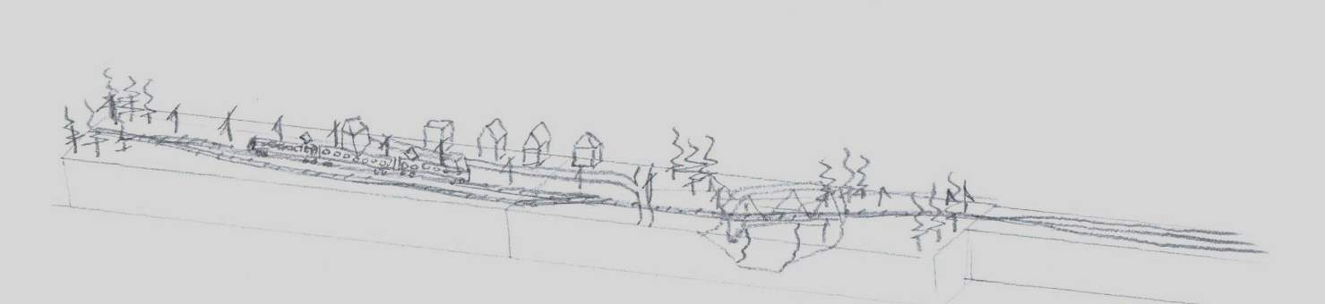

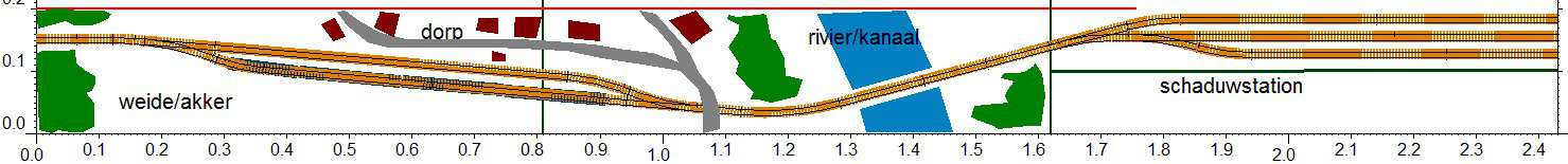

Oud project tevoorschijn gehaald. De baan blijft tamelijk smal, 20cm, maar heeft wat meer lengte gekregen. Maandag een plaatje multiplex gehaald van 9mm en drie modulebakken in elkaar gezet, ze werden niet zo recht als ik gewild zou hebben, maar goed genoeg voor een baantje thuis. Heb de indruk gekregen dat men heel precies is qua modulebakken die volgens een bepaald standaard gebouwd worden. Misschien ook begrijpelijk. Heel gemakkelijk trouwens om op te bergen, rechtop naast de boekenkast. Valt nauwelijks op.
De baanplan niet te ingewikkeld gemaakt, ik geloof dat de gemiddelde Engelse baan zeker twintig wissels en opstelspoortjes zou hebben op dit oppervlak, maar liever heb ik geen onrealistische overdaad aan spoor. Misschien dat er een derde spoor mag komen op het station. Eentje om een tweetal goederenwagons op te stellen ofzo.
De wisselstraat aan de kant van het schaduwstation is nog niet definitief, overweeg om in plaats van wissels drie opstelsporen op een schuifplaat te bouwen, maakt iets langere sporen mogelijk. Of dat een van de wissels al op de middelste plaat ligt.
De rivier/kanaal komt redelijk diep te liggen, er moet een bootje van Artitec in komen te liggen. En er mag een mooie stalen brug in.
Qua plaats en tijdperk wordt het een beetje een mengelmoesje - vaag Europees, landelijk, maar wil toch misschien een bovenleiding op de baan hebben om ook met electrisch materieel te kunnen rijden. Een onbenullig stationnetje aan een doorgaande lijn dus waar lokale treinen stoppen en het doorgaand verkeer een beetje afremt vanwege de brug en het station. Tijdperk IV voor een goedeoudetijdsfeer met uitschieters naar III en V.
Zal er rekening mee houden om de mogelijkheid op en te houden om later misschien nog keerlussen bij te bouwen of om er een ovaal van te maken. Vooral voor het door laten rijden van sneltreinen zou dat wel zo mooi zijn.
Voor zover de plannen momenteel, mijn excuses voor de matige potloodschets. Commentaar is van harte welkom.

Knutselwerk. Als je precies kijkt is het allemaal schots en scheef..

Dat ziet er leuk uit! Een mooi "Betriebsdiorama" zoals ze in Duitsland zouden zeggen. Ik zou een 3e spoor in je station nog wel aanleggen. Als je daar een losweg van maakt, heb je ook direct een reden om een goederentrein(tje) in te zetten. En een kopspoortje zal niet veel ruimte vragen, dus blijft het een mooi minimaal plan.
De wissels voor het schaduwdeel zou ik op de 3e module laten. Als je op module 2 al begint houd je minder over voor scenery. En je zult toch niet met lange treinen rijden dus wat je nu hebt is voldoende lang.
Dat het houten frame niet strak en kaarsrecht in elkaar zit, zou ik niet over in zitten. Als je de baan hebt afgewerkt met scenery, valt dat niet meer op. Mijn eigen 3 modules (die ik eerder in dit draadje al liet zien) vallen ook niet op door uitmuntende timmermanskunst. Die zitten ook scheef aan elkaar. Zo lang het maar goed rijdt, en de constructie stabiel is ben ik al blij.

bedankt voor de feedback, moet eens nagaan of ik alle benodigde wissels en spullen heb (merk dat het baanplan momenteel vijf identieke wissels heeft) Ben van plan om zoveel mogelijk spullen van de oude enkele jaren geleden ontmantelde baan te gebruiken, dus moet daar een beetje rekening mee houden. Of gewoon meer spullen kopen. Daar gaan we weer.. :D
Zal het draadje verhuizen wanneer ik een naam bedacht heb en het eerste spoor erin ligt. Jaa..een mooie baan word dit..misschien.

Zolang er geen rails ligt en ik nog geen briljante naam bedacht heb voor de baan verhuis ik niet naar het Mijn N-baan subforum. Een situatieschets.
In totaal 240cm lang, waarvan 160cm zichtbaar.
Overweeg om de modulebakken opnieuw te bouwen, met het verschil dat ik het hout op maat laat zagen. Kost dan weer een paar uurtjes en een paar tientjes extra, maar ik erger me nu al over hoe niet-recht het staat ten opzichte van de muur. En kan tzt van de mislukte modulebakken plantenbakken maken ofzo.
