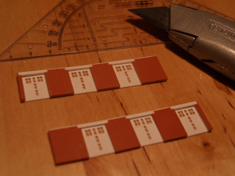

Allereerst de ramen en deuren, ik gebruik hiervoor in de regel 0,25 x 0,50 mm stripjes van evergreen, die in een 0,50x1,00 mm raampje worden gelijmd.
Na een paar maanden frotten ontstaat zo een hele collectie.
Ook de deuren en ramen van het bijgebouw werden op deze manier vervaardigd.

Eerst het bijgebouw: dit zijn de twee zijgevels, gemaakt uit Slaters baksteenplaat. Er ontbreekt nog een sierband, deze maak ik pas nadat het gebouwtje in elkaar zit.

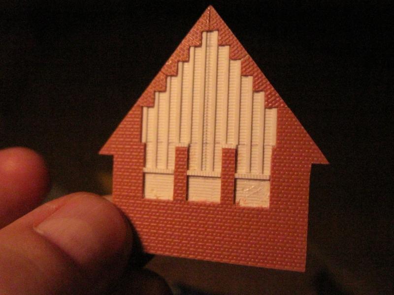

En ook een van de kopgeveltjes is inmiddels klaar. Vooral het siermetselwerk was nog een hele klus om mooi te krijgen. De deuren liggen overigens nog los.

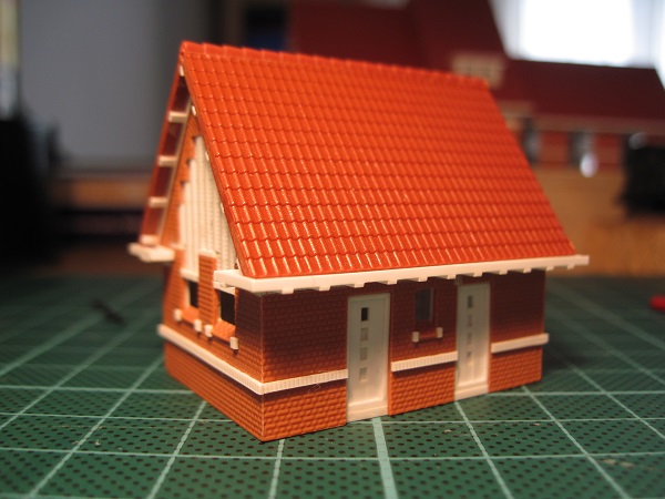

Mijn excuses voor het ontbreken van bouwupdates! Bijna een jaar verder en het stationnetje is inmiddels vrijwel spuitklaar, alleen de regenpijpen moeten nog even op maat gemaakt en gemonteerd worden. Wie het gebouw eens in het echt wil komen bekijken, tijdens het N-spoor evenement neem ik het, samen met een ander baantje, mee. Wie vragen heeft over de bouw, brand maar los :)

Hierbij nog een foto van het retiradegebouwtje, die hoort er natuurlijk ook bij.

Ben egenlijk best benieuwd wat voor mesjes je hiervoor gebruikt
Met een stanley mes kom je maar zo ver denk ik?
En wat pas je aan als het net niet past, vooral die kleine preigels, even schuren of vijlen ofzo?
Dis is super strak allemaal...

Ad, het enige gereedschap dat ik gebruik is een Stanleymes (gewoon van de bouwmarkt, niets bijzonders), een setje vijltjes (GM&S) en schuurpapier. Nouja, en nog een lineaal en een pincet.
Voor de raamspijltjes heb ik 0.5 x 0.25 mm strip van Evergreen gebruikt. Deze steeds iets te lang afgesneden, en dan een paar keer met de vijl er langs tot het past. Hetzelfde trucje geldt voor de gaten voor deuren en ramen in de gevels. Niet gelijk de juiste maat snijden, maar iets kleiner en dan steeds een beetje eraf schuren/vijlen. Ik heb de ramen en deuren eerst gemaakt, zodat ik deze achter het gat kon houden voor de maat. Dus steeds even vijlen, raampje erachter, even vijlen, enz, totdat het past en er strak uit ziet :)
Zeker geen snelle methode, maar ik heb geen enkele haast. Het is gewoon lekker om na een drukke dag op het werk even helemaal met iets anders bezig te zijn.
