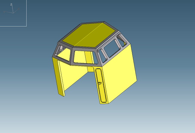

Vandaar dat ik begonnen ben met 3Den en hier is alvast een plaatje van het machinistenhuis in wording:

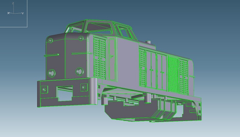

Ben al flink opgeschoten van het weekend, er moeten nog een aantal restpuntjes gebeuren voordat mijn 3D model af is, maar zo ziet hij er op dit moment uit.
Er zit behoorlijk wat ruimte boven het Lifelike chassis, dus de huiven konden behoorlijk verlaagd worden (in 3D in ieder geval, in het echt moet het nog blijken natuurlijk)

Het is zover! ik heb eindelijk de kap van mijn 2530 besteld, errug benieuwd naar het 3D geprinte resultaat... :shock: :?:

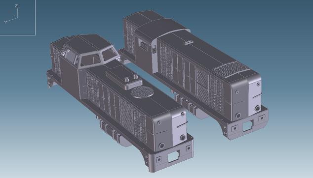

Ik heb de 2400 en de 2530 eens naast elkaar gezet (in 3D op de computer, je moet wat als je hem nog niet kunt vasthouden), en zo ziet dat dan eruit:

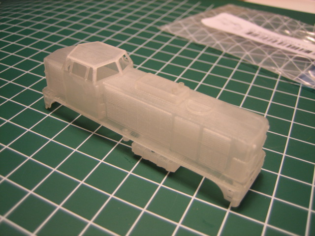

Ik heb vandaag het pakketje van Shapeways binnengekregen, hieronder een foto van de onbewerkte kap;
Ziet er goed uit! Van het weekend in de terpentine en dan primen...

De kap ontvet in de terpentine en proefgepast op het donorchassis, de hoogte lijkt te passen, maar er past nix meer tussen de kap en het chassis ... ;)
