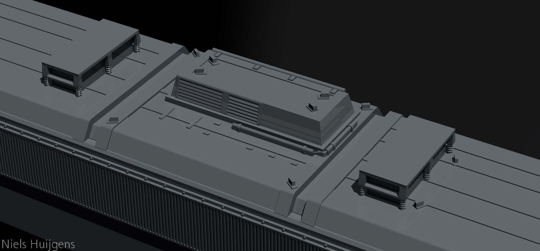

Re: HLE 11 benelux loc van 3d naar echt model
nog even snel voor het slapen een prentje gemaakt....
- duiventil en loopbruggenJPG.JPG (119.47 KiB) 22887 keer bekeken
- best mooi de render functie... leer elke dag bij
- 1181.JPG (76.64 KiB) 22887 keer bekeken
Ziet er al mooi uit Niels!
mvg Bouwe
mvg Bouwe
Mooi hoor!
Hallo Niels,
Schitterend.
Je gaat de uitdaging wel aan wat de details aangaat. Een tip misschien. Details kleiner als 0.2 mm wordt erg lastig denk ik.
Wat de motor aangaat. SB modellbau heeft schitterende ombouw sets voor bijna elke lok.
Groeten Frits
ja ik weet dat ik wat doordraai met de details. is ook meteen een goede oefening.
de tekening gaat ook eerst naar een medewerker van de 3d printershop om even de boel te controleren
voordat de printer aan het werk gaat.

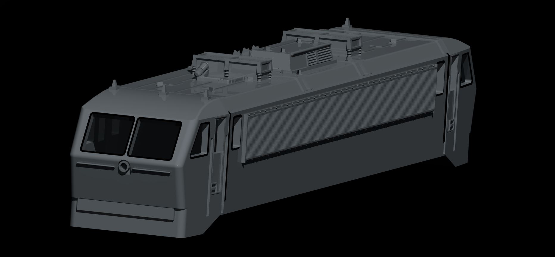

Zo de kop heeft nu echt vorm gekregen.
fout in de koplampen gevonden een aangepast.
alleen het randje rond de koplampunits... weet niet of dat er op blijft.
ik ben alleen het friemeltje op de lange zijkant in het midden vergeten. nog even aanpassen.
de buffers vind ik erg goed geslaagd, was ik beetje bang voor .. maar viel reuze mee.
op het dak moeten nog de steunen voor de pantograaf ge maakt worden, maar dat kan pas als ik deze
uit Duitsland hier heb.
ik ga maar eens beginnen met het chassis, dan kan ik ook de kortkoppeling gaan maken en de neus tussen de buffers
aanpassen zodat het allemaal ( hopelijk) gaat passen.
Dat zier er niet mis uit, goed bezig!!
Met welk programma maak je deze 3D tekening?
mvg stefan
mvg stefan
Ziet er inderdaad prima uit. Ben ook wel benieuwd welke details er uit komen met 3D-printen en welke niet.

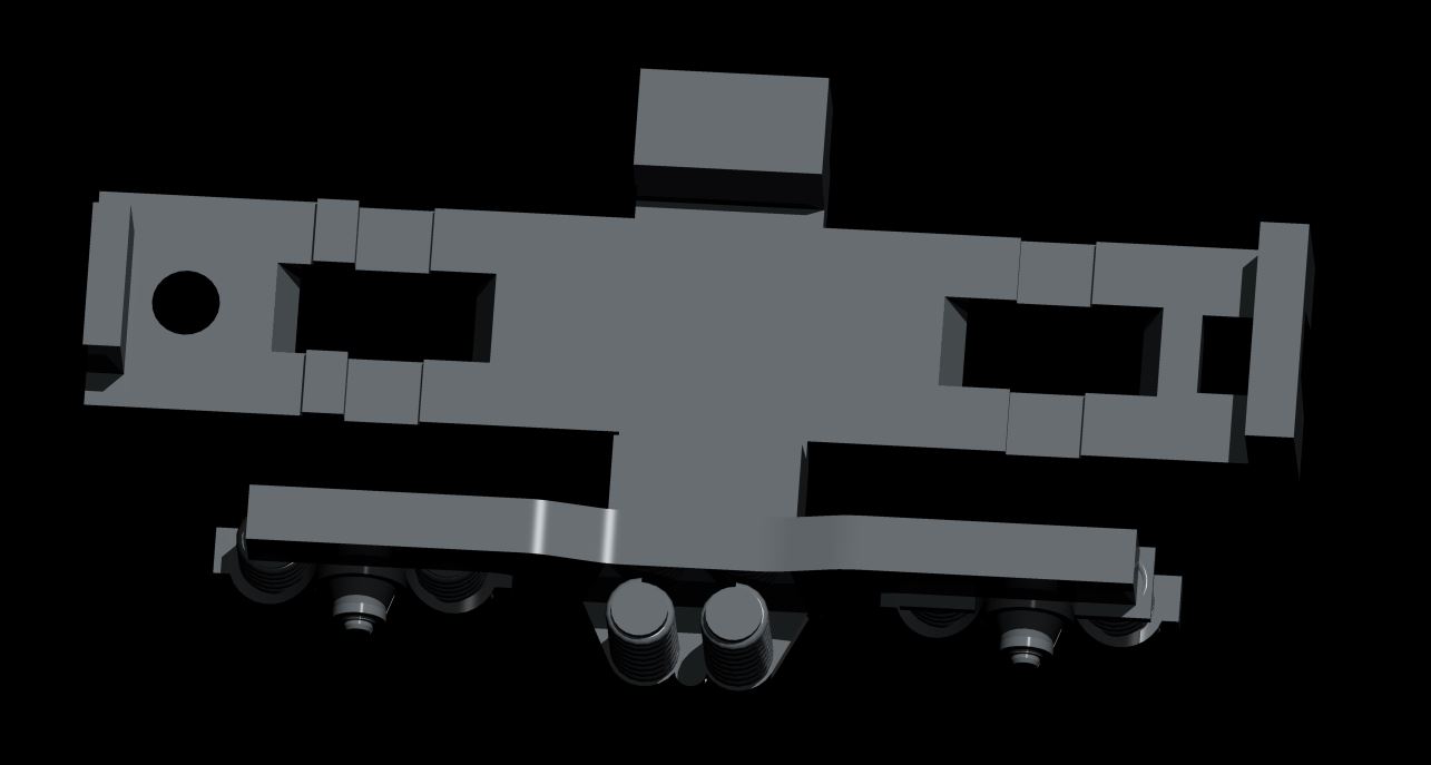

zo kap is eigenlijk klaar, begonnen met de draaistellen.
Ik ga twee versies maken van de draaistellen
1 voor mijn model
2 voor het model van NSpecials , kan daar de onderkant van het Fleishmann onderstel worden vervangen door
een correct onderstel met aangepaste schenenplaten
beide onderstellen zijn op basis van de 1600 onderstellen.
Het onderste deel gaat eraf en het nieuwe deel past dan als het goed is op het bestaande deel.
zal snel een voorgangs afbeelding plaatsen
grt
Niels Spoorbiels
Let er wel op dat de latere modellen van n-Specials op basis van hobbytrain tauru zijn.
Dus let even goed op als de draaistellen beschikbaar komen dat het niet altijd past..
Verders Niels,
Goed werk die draaistel platen kijken of ik die bij mijn 2 loks (n-Specials) ga vervangen.
Succes,

snel even twee prentjes van het onderstel in wording.
de veerpoten hebben heel wat voeten in aarde gehad.
Die dingen wilde gewoonweg niet op de juiste plek komen.
maar het begint er op te lijken
grt
niels Spoorbiels
grt
niels Spoorbiels
- aanzicht met de fleischmann basis plaat
- hle11 onderstel op fleischmann.JPG (40.96 KiB) 18092 keer bekeken
- zijaanzicht met veerpoten
- hle11 onderstel.JPG (31.54 KiB) 18092 keer bekeken

zo, na enig vloeken en tieren, omdat ik zo stom was een maat aan te nemen die niet klopte.
tientallen foto's heb bekenen en tot de conclusie gekomen dat ondanks dat de kap van LS models super is, het onderstel
nogal wat fantasie sporen heeft. ben ik toch maar opnieuw begonnen met versie 2 van het onderstel.
hier het eerste overzichtje.
ik heb er even voor de gein wat wielen in getekend, geeft iets meer weer van de vorm
grt
Niels Spoorbiels

- wellicht herkenbaar het fleischmann lipje voor de bevestiging
- draaistel v2 perspectief.JPG (42.45 KiB) 18026 keer bekeken
- met de nieuwe asveerpoten
- draaistel v2.JPG (54.87 KiB) 18026 keer bekeken
