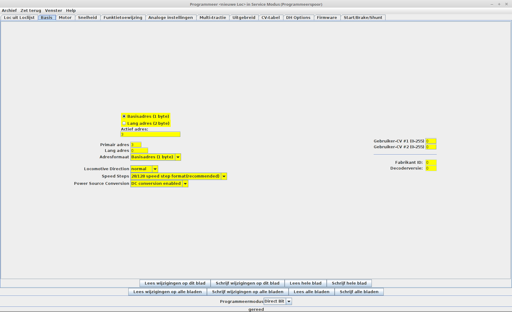

Ja klopt maar dat is puur smaak. Neem van mij maar aan dat je in de basis niks hoeft te veranderen. Als hij te hard rijdt, is dat jouw gevoel. Evenals een ander adres of andere functies. De kans dat je met een goede decoder de lastregeling aan hoeft te passen is 1 op de 5.
Even rechtzetten: je hoeft mijn database met bevindingen niet te hanteren, de keuze voor een decoder is naast praktisch ook een gevoelskwestie. Als jij graag de trix decoders gebruikt, be my guest. Uit mijn testen komt geen bruikbaar resultaat van de minitrix decoder dat ik het een kandidaat vind om aan te raden. Ik heb er diverse geprobeerd, ook die van Fleischmann en ze legden het allemaal af tegen de originele decoder.
Daarnaast verwerp ik je bewering ook dat de 66841 evenveel kan, kijk maar eens in de JMRI schijven:
De 66840/41: De DH10c Duidelijk is te zien dat de DH10c meer instelmogelijkheden (CV's) heeft als de Minitrix eigen firmware.

In al deze berichten sta ik lijnrecht tegenover je.@martin
Blijf het opmerkelijk vinden dat je de minitrix decoder verwerpt. de 66841 (volgens mij d&h dc10) heeft een zeer uitgebreide instelmogelijkheid van cv's en is in mijn ogen een prima decoder. Zou je ook de d&h uit je lijst moeten halen
rob

Er is duidelijk een verschil tussen de 66840 en 66841 qua instellingen. vergelijk de 66841 gebruiksaanwijzing maar eens met die van de 66840. Vergelijk die van de 66841 dan met de d&h . Ja, er zijn minder(4/5) instel mogelijkheden. Maar die hebben wij met plug en play toch niet nodig. Esu cv 54=0 kan goede resultaten geven. Motoren reageren verschillend, wat Frank ook al aangeeft. Daarom kan je cv instellen(zie bij esu voor diverse types motor) Nogmaals, ik prefereer een type/merk decoder (in mijn geval esu) , kunnen tegen een stootje, i.c.m. lokprogrammer makkelijk aan te passen, uitgebreide en (in mijn oren) nette geluiden om te downloaden. Plug en play is voor mij ook dummy stekker er uit, decoder er in.

PS ik snap niets van je print screens, geeft ook niet

Die printscreens zijn DecoderPro.
