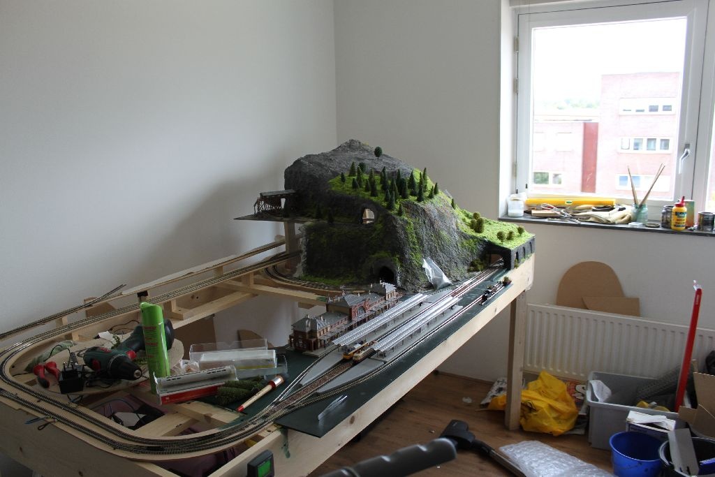

Aangezien het toch... weer buiten is. en de formule 1 wedstrijd dodelijk saai was :)
Zijn we nog maar beetje gaan knutselen :)
Heb inmiddels de rails vast gespijkerd, grind gestrooid, de berg muur geschilderd, de tunnel poort voorzien van steentjes :)
Nu moet ik nog een gat maken in de bergmuur zodat ze de kolen mijn in kunnen, maar dat is een klusje voor later, eerst wil ik het meeste schilder werk achter de rug hebben zodat ik weer kan rijden.
Totaal overzicht van de berg :)
Proefprojectje begonnen om een bergje van kolen te bouwen :)

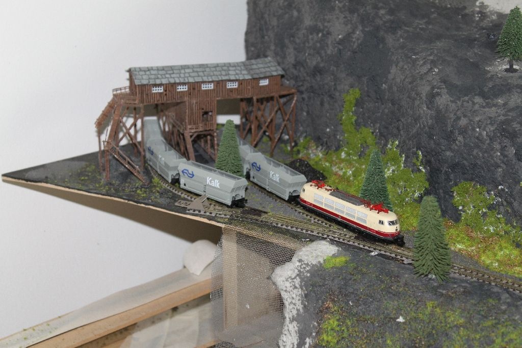

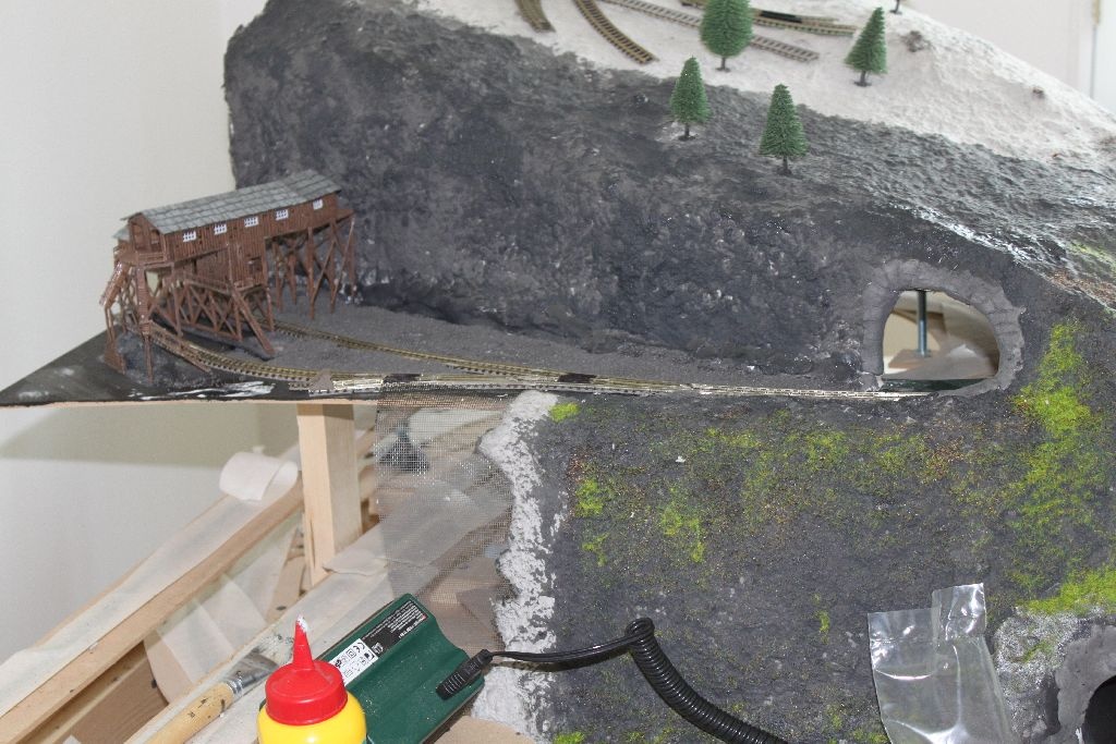

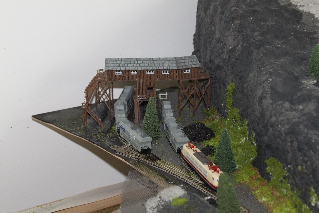

Gisteren nog wat scenery aan het mijn bijgevoegd met als onderstaand resultaat:
Moet zeggen dat ik er best wel content mee ben hoe het eruit begint te zien :)

De NS komt ook overal, zie ik :lol:
Zou je de eerste wissel nog een rail meer terug kunnen leggen, zodat je opstelsporen net ietsje langer worden?

Paul B schreef:De NS komt ook overal, zie ik :lol:
Moet nog even leuke kolen wagons en een mooie goedere loc vinden en aanschaffen :)
Die wissel iets verleggen gaat helaas niet dan kom ik niet goed uit met de berg wand helaas. Dat was ook mijn eerste gedachte.
Doordat ik het met papiermache gemaakt heb is de wand een cm of 4 naar voren gekomen. Dus een stuk minder ruimte op het platform dan ik in eerste instantie bedacht had.

Nog maar wat fotos van de berg en de baan zoals die nu is:

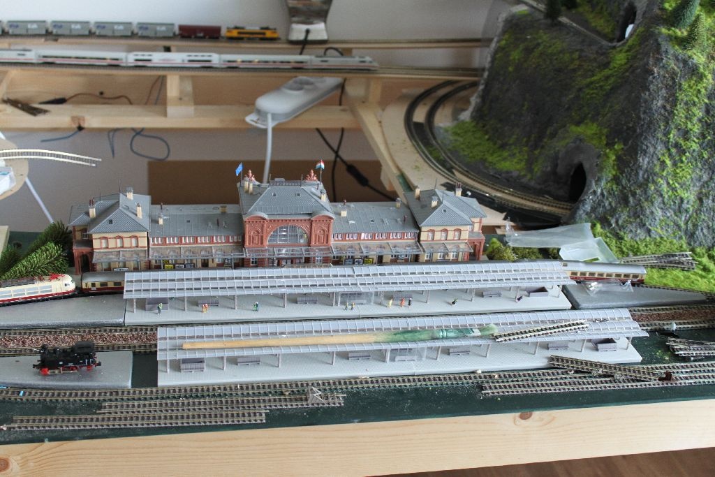

Alweer een week of 2 niks meer gepost, dus werd weer tijd voor een klein updatje :)
Niet dat er heel veel nieuws bijgekomen is alleen wat stukken rails die veranderd zijn :)

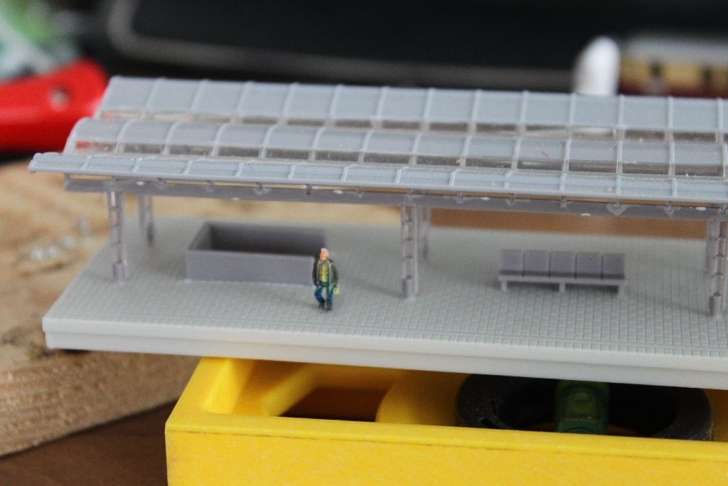

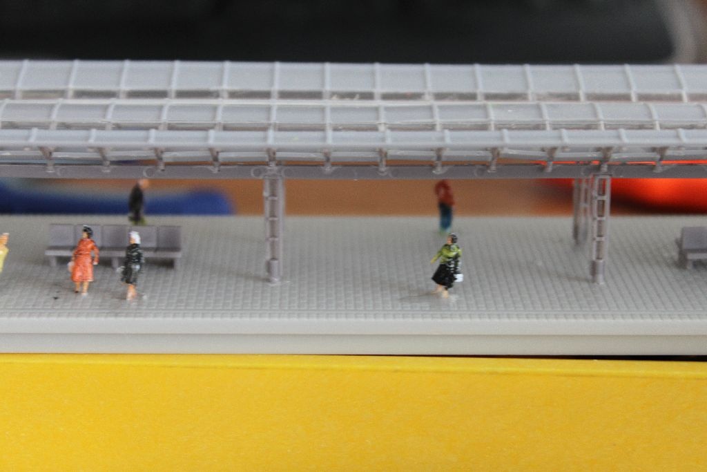

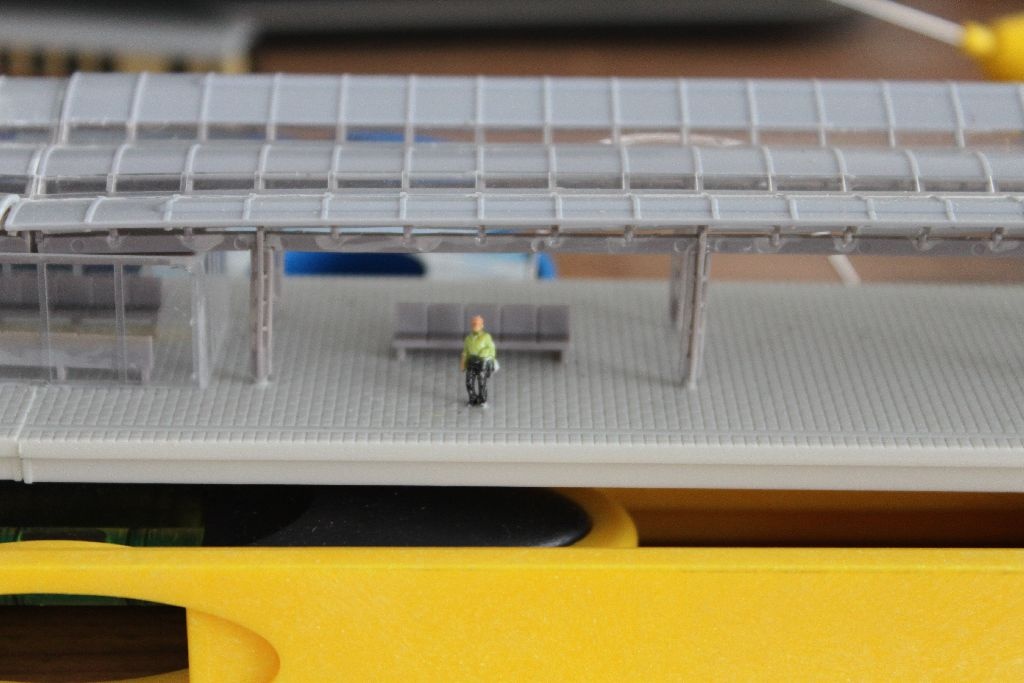

Er zijn spontaan mensjes die het perron bevolken. :)
Ook worden er 2 bergwanden savonds verlicht :D

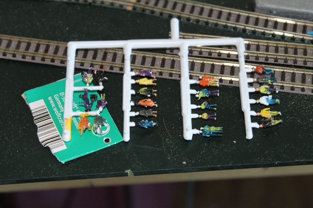

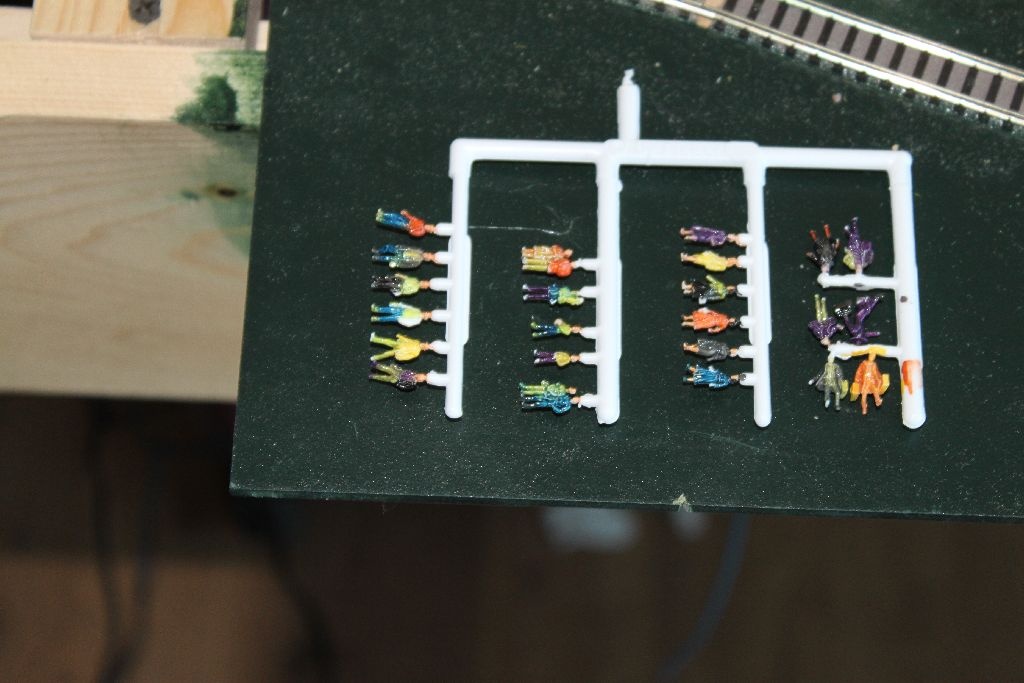

Tevens hadden we ook een doosje mee genomen met mannetjes die je zelf nog moest schilderen. Aangezien schilderen niet mijn sterkste kant is, heb ik mijn zus lief aangekeken en die heeft even wat mannetjes/vrouwkes lopen schilderen met dit als resultaat
Op de 1 of andere manier schoten al die mannetjes los en kwamen ze vast te zitten op mijn ice perron:
met als resultaat op de baan:

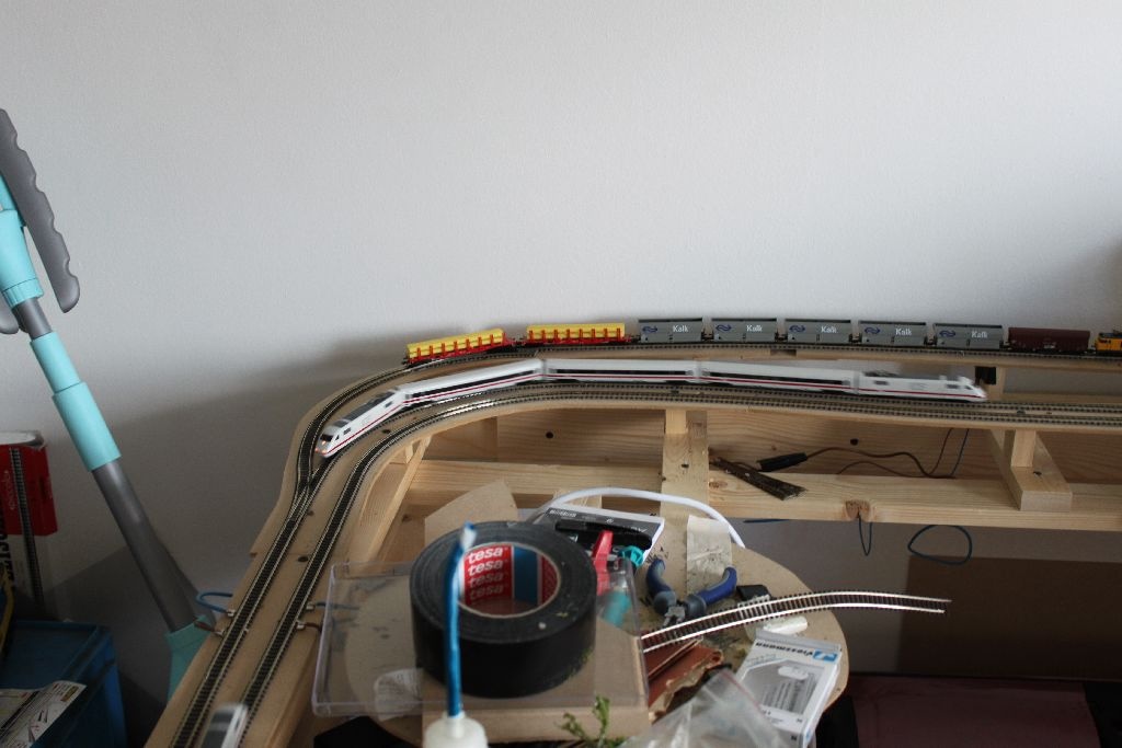

De aanpassing aan de rails
In de bocht was de binnenkant r1 en de buitenkant r2. ook de rails in de tunnel was r1 en r2. Mijn minitrix ice1 treinen liepen er toch niet geheel lekker door heen, dus is dit veranderd naar de binnenbocht r2 en de buitenbocht met flexrails. Moet zeggen dat de treinen er nu een stuk lekkerder doorheen rijden.
Nadat de aanpassing af was, moesten we gaan proef rijden
De treinen hebben bijna 6 uur achter elkaar gereden, wat overigens niet de bedoeling was om het zo lang te laten rijden ,maar ik was rond etens tijd aan het testen, toen ik alleen ging eten had ik het aan laten staan in de gedachte na het eten zal ik even kijken of het nog rijd, helaas hoorde ik pas tegen 12 uur savonds dat me treinen nog reden, maar goed het feit dat het zolang goed bleef rijden voorspelt veel goeds :)

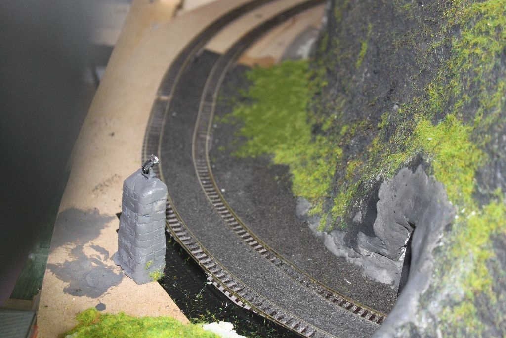

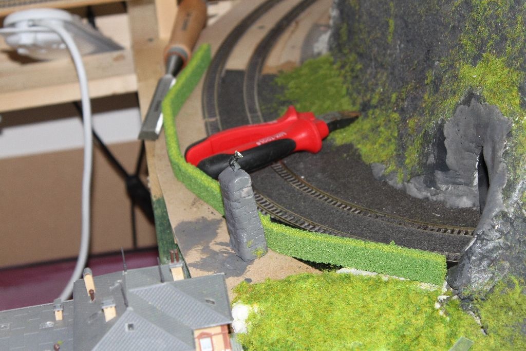

Zojuist ben ik nog even bezig geweest met het stukje berg/rails wat vanaf me perron komt.
Zo zag het eruit( niet zo een goede foto maar het gaat om het linker stukje op de foto):
en nu ziet het er zo uit, de lijm moet alleen nog even drogen
Zojuist ook wat balast neer gegooit naas me rails( en stukje op me rails maar dat moet ik nog weg zuigen). Ook is er een pilaar gebouwd met een led lampje om de berg te verlichten.
Ben ook bezig met een stuk heg te maken als afscherming voor de rails, zodat mensen straks niet zo de rails op kunnen lopen. Het is nog niet vast gelijmd/gespijkerd, maar meer neer gelegt om even te kijken of het er leuk uit zou zien.
Dus al met al is er niet super veel gebeurt maar toch wel weer wat :D

Wat mij alleen opviel, je gebruikt toch hier en daar behoorlijk korte bogen, wat natuurlijk ook niet altijd te voorkomen is.
Maar bij de tunneluitgang net achter het station (die waar dat witte snelheidsmonster uitkomt) valt, mede door de kleuren van de achtergrond, het wel erg op dat je behoorlijk tussen de rijtuigen inkijkt.
Misschien een idee om voor deze tunnelingang nog een stukje lawinetunnel te plaatsen?
gewoon een stukkie metselwerk, met een paar inkijk openingen en een dakkie, die voorkomen dat alles wat van jouw toch wel stijle bergwand afvalt, opgevangen word, en niet op het spoor kwakt.
Hiermee kun je optie`s en die scherpe boog wat verdoeselen, en kijk je ook minder tussen de wagenbakken. en het geeft ook nog een mooi stukje scenery extra op jouw baan.

Was mij idd ook al opgevallen dit was vroeger r1/r2 nu r2/flex. Heb daardoor wel wat meer ruimte om dit te gaan, iig bedankt voor de tip, zal er zeer zeker mee aan de slag gaan :)

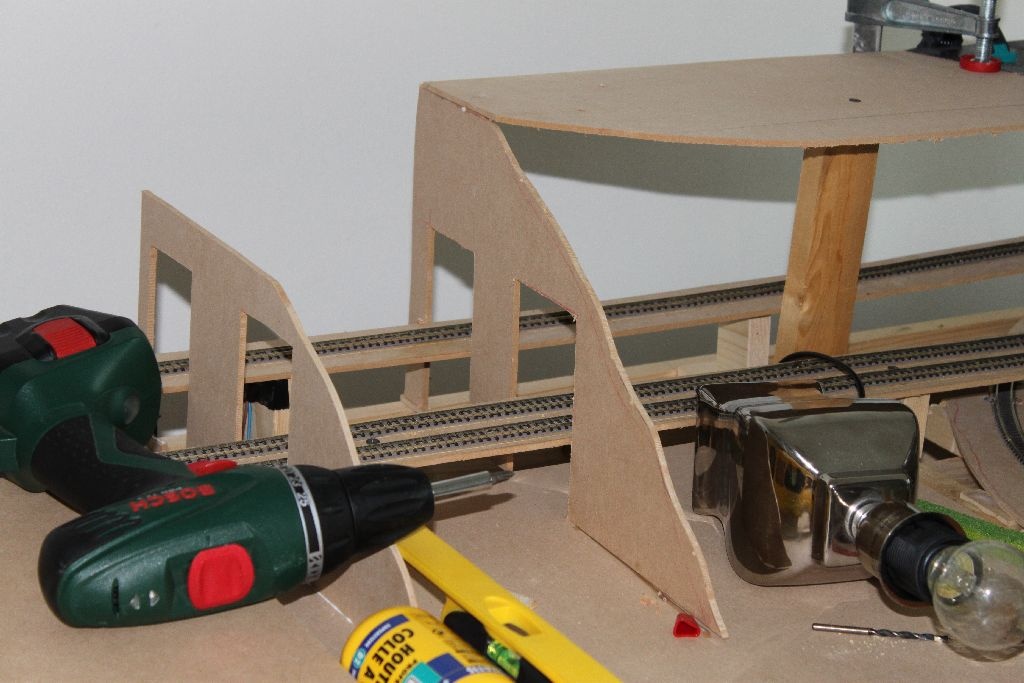

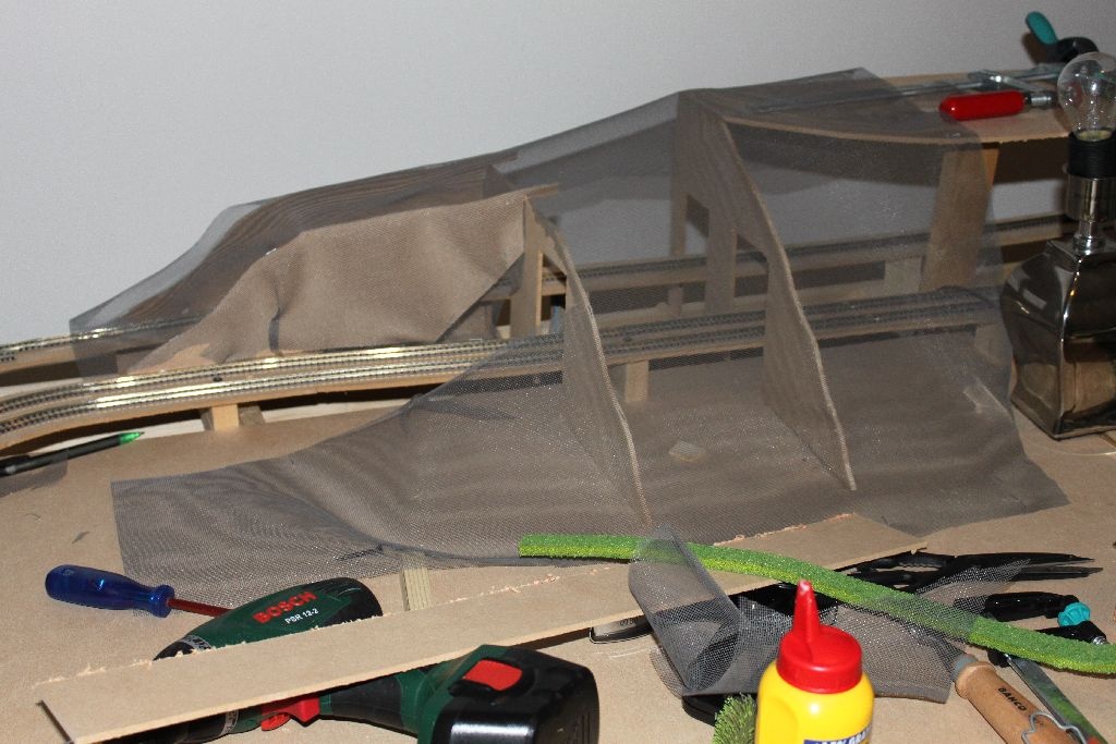

Nou aangezien ik van mijn vriendin eerst maar is aan het midden terrein moest gaan beginnen voordat ik de rails in de bocht ,die de berg in gaat, ging afwerken.
Ben ik vanavond bezig geweest met het verder bouwen van de berg en de 2 sporen in de berg laten lopen.
Hier de fotos van de bouw:
Eerst de houte betimmering maken:
Nadat het hout was opgebouwd kan het beginnen om het aftewerken met gaas:
Komende periode staat in het teken om de berg tevoorzien van gips of papiermache.

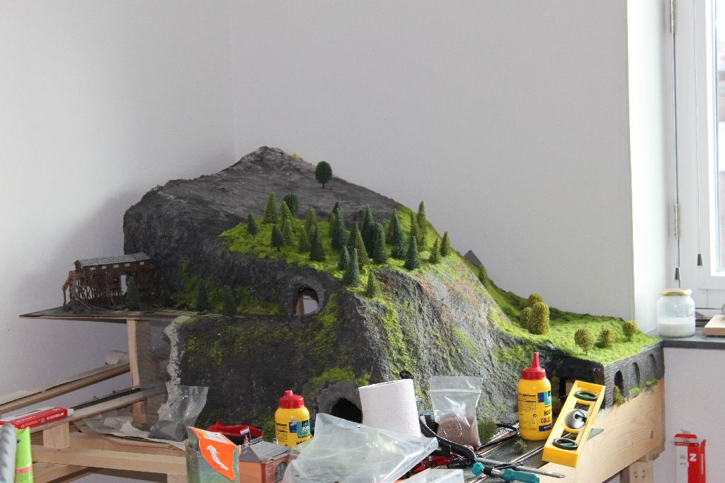

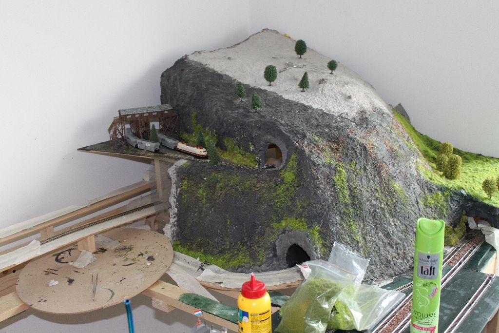

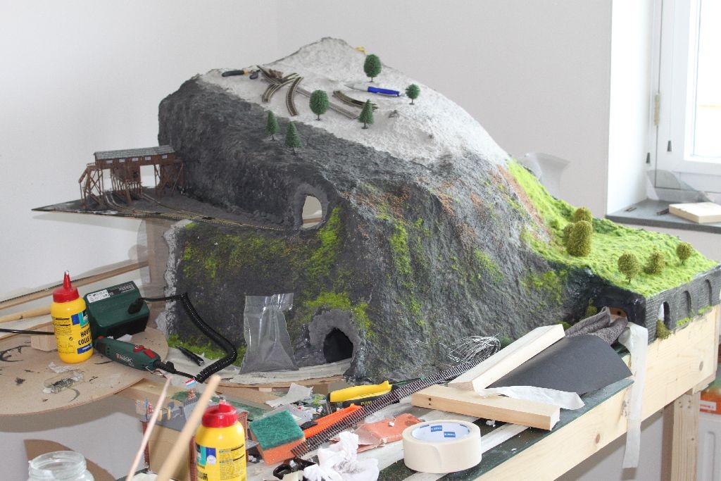

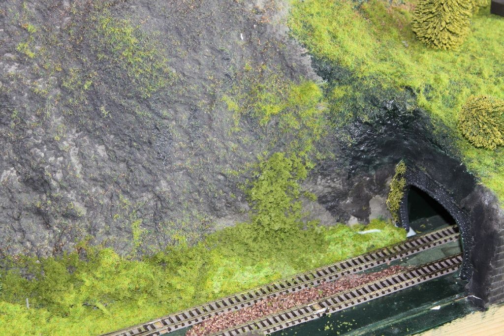

Kleine update van het nieuwe stukje berg :)
de grote berg in het ochtend zonnetje :) Rechts onderin zie je ook mijn blokutjes :)
Nieuwe laag gips erop :) hier nog nat.
en zo ziet het er dan uit als het opgedroogd is en het gips beetje bewerkt is :)
Toen werd het tijd om te proefrijden :) zowel met ice (zie rechts) als mij goede trein :)
eenzaam boompje :D moet zeggen de witte kleur van het gips lijkt wel op een sky piste :D
Ik moet toch is leren hoe me camera werkt :) Hij heeft zich volgens mij op het verkeerde scherm gestelt :(
Afbeelding.
lekker dicht langs de muur :) maar zowel de ice als de goederen, als de TEE trein komen niet tegen de muur dus dat gaat goed :)
Aangezien alles nu goed rijd kunnen we gaan beginnen met schilderen, balasten, gras strooien etc :D

Thrillseeka schreef:Kleine update van het nieuwe stukje berg :)
tip van iemand die door schade en schande wijs is geworden, dit is wel heel krap, straks heb je een likkie verf en wat strooisel erop en dan raak je het wandje wel. zou toch nog even kijken of je er niet een halve centimeter extra ruimte kan creeeren, ookal betekend dat dat je een stuk moet weghakken.

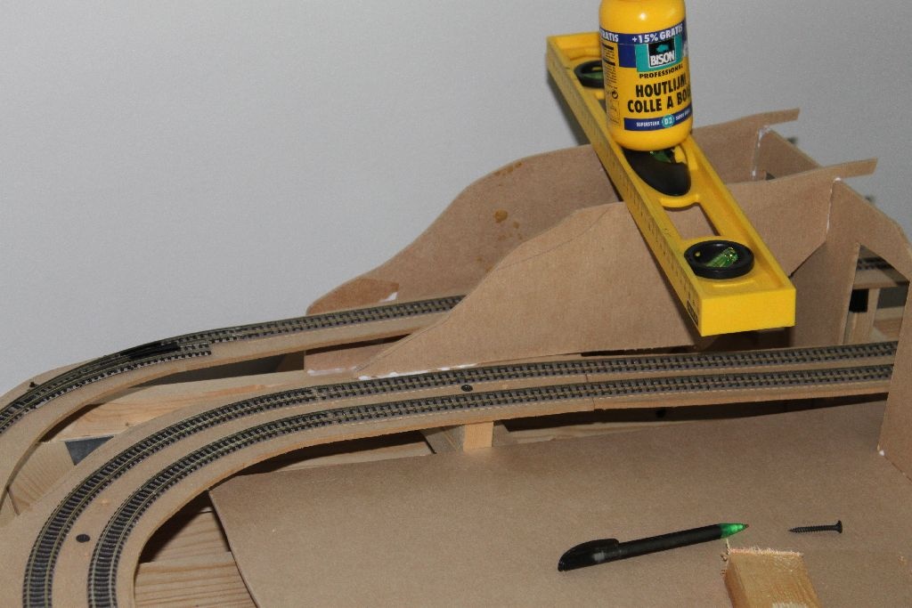

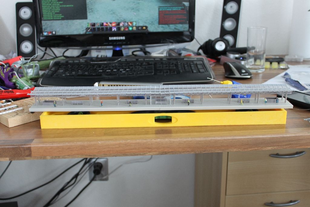

Ik zou dat huis op de berg wel even waterpas zetten. Voor de rest begint het een aardig bergje te worden.
Thrillseeka
Berichten: 844
Locatie: Den Hoorn
Re: Eerste baan
Bericht door Thrillseeka »
Dat huis boven op de berg is eigenlijk onderdeel van me station :) heb die stukken alleen even weg gehaalt van de plekken waar ik aan het bouwen ben :)
