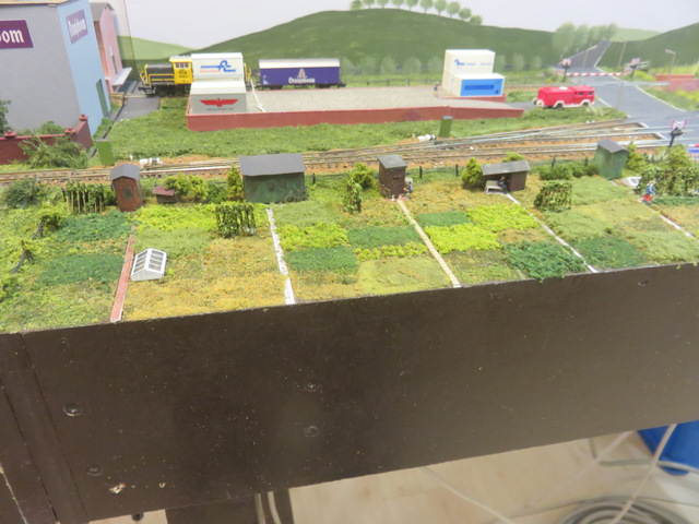

Re: Enkelspoormodule NSpoor Zuid-Limburg

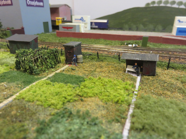

Ooit had ik zelf een volkstuin op een complex in De Bilt en ik heb via Google Maps even gekeken hoe het er nu uitziet. Van bovenaf lijkt in elk geval niets eetbaar! Wel zie je allemaal kleine rechthoekige stukjes grond met ongeveer dezelfde kleur, dus vermoedelijk stukjes aardappel, spinazie, boontjes of zo. Om het makkelijker te maken om rechthoekjes in te strooien heb ik een hulpstukje gemaakt:
De moestuintjes hebben allemaal hun ingang op de weg die voor de tuintjes langs loopt, uit het beeld. Uit ervaring weet ik dat de paadjes allemaal vrijwel in het midden lopen en meestal gemaakt zijn van oude tegels of van wat er voorhanden was. Aan weerszijden liggen dan perceeltjes. Bij de ingang ligt meestal de mestvoorraad (die zie je dus niet op de module) en ook de composthoop. Anders moet je twee keer slepen. Er staan geen 'bewoonbare' huisjes, want dat mag daar niet.
Als je de huisjes op hun plaats zet, wordt het gelijk al een stuk geloofwaardiger:
En met wat bonenstaken erbij gaat het ook de hoogte in. Iemand heeft een bankje neergezet om uit te kunnen rusten.
Nu moeten er nog fruitboompjes, bessenstruiken, slakropjes, rode- en groene kolen, bloemkool, aardbeienbedjes, frambozen etc. Wordt dus vervolgd,
mvg, Ab

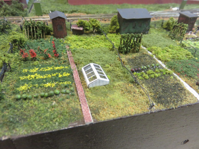

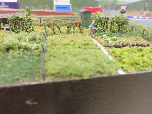

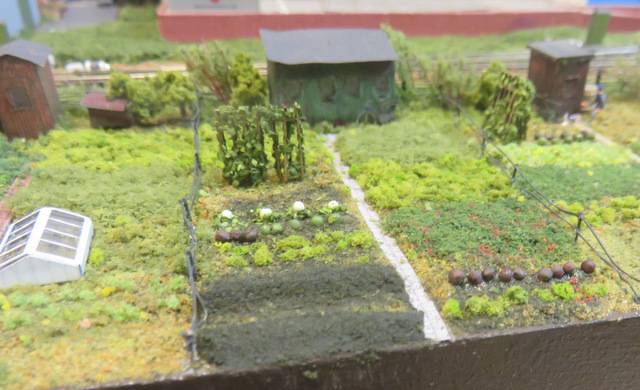

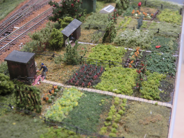

Intussen is alles wel gevuld, maar nog verre van geloofwaardig. De bonenstaken en de huisjes staan, maar er moet ook nog iets als een bedje sla of andijvie komen:
Mijn eerste poging tot tomatenplanten moet nog verbeterd worden, maar zo komt er ook kleur in:
Met wat hoger strooisel en wat wit eroverheen wordt het zelfs een aardappelveldje, en links iets als boerenkool of zo. De afscheidingshekjes zijn hier te grijs en dat wordt dus aangepast:
De kasjes hebben glas gekregen, er zijn wat groene kolen en een paar rode kolen en er bloeit iets met gele bloemetjes. Geen idee wat die tuinder precies heeft geplant (mosterd soms?). Het grijze hekje is inmiddels veel donkerder geworden (en wat lager) en net zo vervallen als het hoort te zijn:
Maar het aanbrengen van details is natuurlijk nog niet klaar, wordt vervolgd dus,
mvg, Ab

Weer een geweldige update Ab. Deze tuintjes zijn zo mooi geïntegreerd op je module.

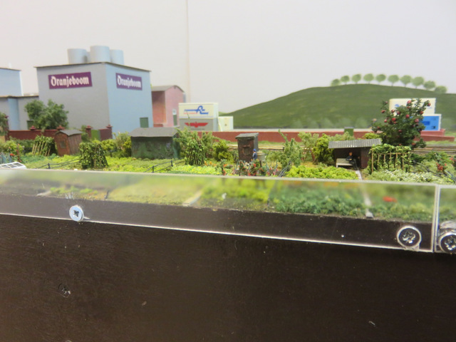

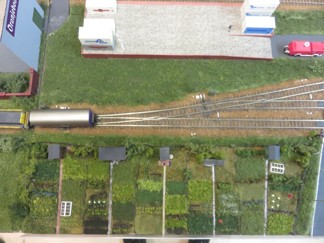

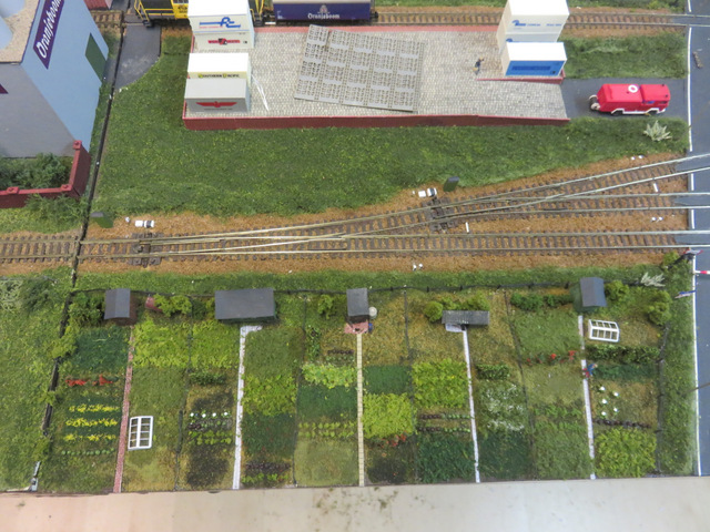

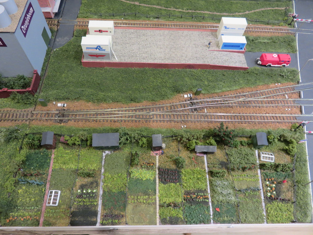

Dank voor jullie lof, Nico, Hugo en Pierre, maar het is nog lang niet af.
Bij het maken van deze moestuintjes moet ik rekening houden met het feit dat kinderhandjes de rand van de module nogal snel vastpakken, dus hoge dingen moet ik niet vooraan neerzetten. Toevallig komt dat meestal overeen met hoe een moestuin is opgebouwd.
Ik ben in elk geval erg blij dat ik de module nu lang kan laten staan, want daardoor kan ik alles wat me te binnen schiet gelijk uitproberen of verbeteren. Onze modulebaan is gesitueerd +-1985, dus zwart plastic laat ik nog aan me voorbijgaan! Ook ben ik een onverbeterlijke romanticus, dus de tuintjes zijn wondertuintjes: alles wat ik in onze schaal denk te kunnen afbeelden, komt oogstklaar op de tuin. Normaal heb je aardbeien voor de bramen en frambozen, en kolen en prei aan het einde van het jaar. Maar, zoals gezegd, het is vruchtbare grond en wonderen gebeuren hier gewoon echt! Hier o.a. mijn eerste poging tot bloemkolen (net als de andere kolen van geschilderd koolzaad). Door de foto's zie je ook dat de blaadjes die Noch heeft meegeleverd voor de bonenstaken wel heel erg groot zijn:
Zo zien ze er nu van boven uit, ca 300cm2:
in de volgende aflevering zal ik laten zien hoe mijn frambozen eerst bramen werden en hoe ik toch nog frambozen kreeg....
mvg, Ab

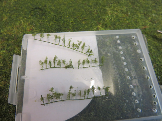

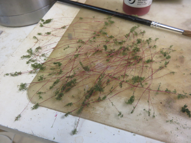

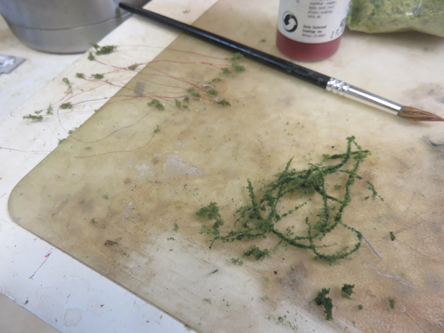

Tja, mijn tuindertjes zijn niet erg honkvast helaas. Die mooie met zijn rode broek verdween plotseling in de stofzuiger.... Een collega heeft nu de tuin overgenomen. Overigens, in mijn herinnering, liet ik nooit tuingereedschap buiten staan. Ik oliede zelfs de spa altijd heel netjes en al had ik niet eens een schuurtje (een paar oude ramen, overtollig na renovatie) over een kuil was mijn kasje én mijn opbergplaats. Nooit iets kwijtgeraakt of zo, en het gereedschap bleef desondanks perfect. Gereedschap buiten laten staan was een soort doodzonde, vrees ik.
Ik had eerst van wat woodland 'haren' geprobeerd frambozen te maken, maar het leek er niet op. Veel te slap en niet de juiste kleur. Met uiteengerafeld sisaltouw geschilderd in een bruinrode kleur, was de basis al gelijk een stuk beter:
Door de punten even door de bureaulijm te halen en dan in 'Micro-flocken' van Busch (7322) te halen, krijg je aan beide kanten wat blaadjes. Op de onderstaande fot zie je ook de 'slingers' van Woodland, die plotseling uitstekend dienst te blijken te kunnen doen als braam-uitlopers:
Na een uurtje rommelen en een nachtje wachten ligt er een hele hoop frambozen-stekjes, klaar om gesplist te worden:
Na een tijdje had ik in de gaten dat ik ze het best in een bundeltje bij elkaar kon vergaren, voor het lijmen:
Het valt dan vanzelf wat uit elkaar en ik vind dat het veel weg heeft van frambozen:
Nu de bramen nog, wordt dus vervolgd,
mvg, Ab

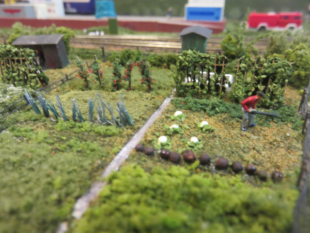

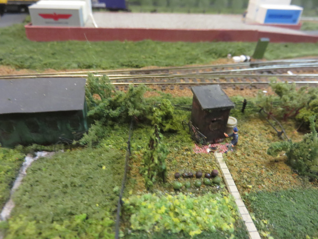

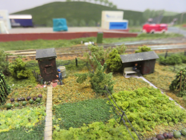

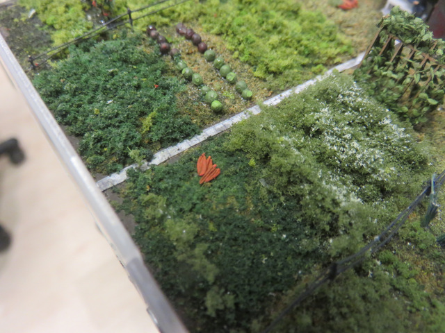

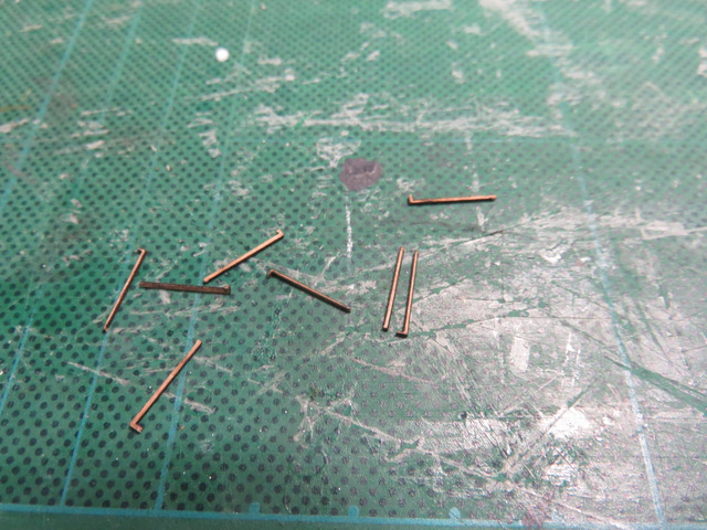

Vooraan heb ik een aspergebedje neergelegd, zoals ik het zelf destijds ook had. De asperges zitten allemaal nog in de grond! Daarachter liggen een paar bloemkolen, waarvan ik de kleur iets heb aangepast. In werkelijkheid vouwen volkstuinders de grote bladeren over de kool heen, want anders wordt hij heel snel groen. Maar voor de modulebaan is dat natuurlijk niks. Het aardbeienbedje schemert wat rood door, mogelijk liggen er aardbeien onder?
O.a. bij het tussenhek staat een braamstuik met wat uitlopers. Ook staat er een fiets, een terriër en een man bij een ton.
tegen het hek aan zie je ook de schieters van de bramen:
Op een paar plaatsen zijn ook prei-achtige planten verschenen. Ook de tomatenplanten zijn wat aangepast, met wat groene verf is het overdreven rode wat weggewerkt. En de door de stofzuiger zo ontijdig aan zijn einde gekomen tuinier is vervangen door een stoïcijns schoffelende opvolger:
Voorlopig vind ik dat er genoeg te zien is, maar ik moet wel een oplossing verzinnen voor de breekbaarheid van al die plantjes op de rand. Misschien toch een stukje perspex ervoor? Ook al vind ik dat eigenlijk niets...
Voorlopig mijn laatste update, want er zijn andere dingen te doen.

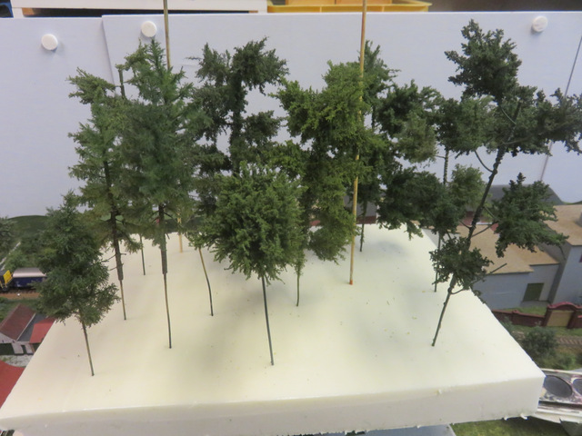

O ja, ik vergeet bijna te melden dat mijn vriend Jos Geurts ter gelegenheid van mijn 70e verjaardag een groot blad bomen en struikjes heeft afgeleverd en zo waar niet al te kritisch was, net alsof mijn groen er wel mee door kon:
Hoe dan ook, op de volkstuintjes is weinig ruimte voor meer groen, ik kan alleen nog wat vervangen.
mvg, Ab

Dat zijn weer een aantal mooie boompjes die Jos gemaakt heeft. Maar ook jouw groen mag gezien worden Ab. 2 Bouwmeesters bij elkaar.

Al maar mooier en mooier. De boompjes van Jos zijn ook mooi.

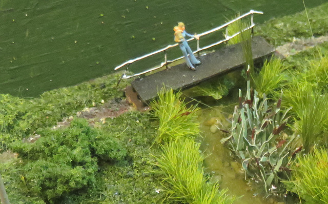

Toch voor oud en nieuw nog een paar updates. De waterkolom en een kleine bekolingsinstallatie hebben hun plek gevonden.
Net als de vertrekstaat en een oude telefooncel:
De lisdoddes zien er na de voortdurende herstelwerkzaamheden gelukkig redelijk herkenbaar uit.
Ook een paar varens hebben hun plek gevonden, maar die moesten wel een veel groenere kleur krijgen.
Ook de moestuinen hebben sneller dan ik had gepland meer planten gekregen. Het moet echt aan de klimaatverandering liggen dat het 's winters zo goed groeit. De winterwortelen zijn gemaakt van tijm. Altijd handig als het kruidenrekje goed gevuld is
Voor in een tuin heb ik een paar wortels neergelegd die al van hun loof zijn ontdaan, klaar om mee te nemen:
Maar er ligt nog een hoopje met loof er aan achterin:
wordt vervolgd, mvg Ab

Ja, het is verslavender dan ik dacht, die tuintjes. Soms word ik 's morgens wakker met al weer een plantje in mijn hoofd. Die psychiater gaat het er druk mee krijgen. Weer even een overzicht:
Van quinoa heb ik de Rode van Boskoop nagemaakt en in een klein boompje van Jos geplakt. Als de boom een beurtjaar heeft hangen er niet zoveel in, maar dan zijn ze wel extra groot:
Ik heb ook geprobeerd wat kleine plantjes te maken die omhoog komen, zoals eigenlijk vrijwel alle plantjes beginnen. Eerst weer aan een stukje sisaltouw in groen wat 'groen' geplakt:
Toen met veel geduld geprobeerd kleine eindjes op een stukje sisaltouw te lijmen:
En daarna ging het mis. Ik hoopte het sisaltouw vrij onzichtbaar ergens te kunnen plakken, maar dat is niet helemaal goed gegaan. Je blijft het te goed zien. De volgende actie was een veldje met rode uien maken. Ik gebruikte sesamzaad en zette dat zo diep mogelijk in de grond, die ik eerst liet drogen. Daarna met waterverf op kleur brengen en tot slot een stukje blauwgroen sisaltouw erop geplakt en er ontstaat zowaar zoiets als een uienveldje. Met zulke enorme uien is er 's nachts bewaking op het complex, dat begrijpt zelfs een leek....
Tussen de bloemkolen en andere kolen heb ik (grote) afrikaantjes geplant. Een beetje volkstuinder weet dat aaltjes en rupsen dat niet lekker vinden. Een ander voordeel is dat er nog wat meer kleur in de tuin komt:
Omdat het de bedoeling is dat kinderen bij de tuintjes gaan raden wat ze allemaal aan planten kunnen herkennen, heb ik, ook voor de veiligheid, een klein randje van perspex aan de voorkant neergezet. Het steekt 2 cm uit en dat is net voldoende, hoop ik, om je vingers niet aan de hekjes kapot te maken en, omgekeerd, om de plantjes er onbeschadigd op te laten staan.
Zo ziet het er nu ongeveer van boven uit:
Ik kan niet garanderen dat hiermee de tuintjes af zijn, want ik voel nog ergens rode bietjes in mijn hoofd. Maar het meeste staat er inmiddels wel op en ik zal ruimte moeten maken voor wat nieuws. De enige plek die nog leeg is, is station Valkenburg. Dat red ik niet meer dit jaar....
en goede roetsj, zoals ze hier zeggen, mvg, Ab
