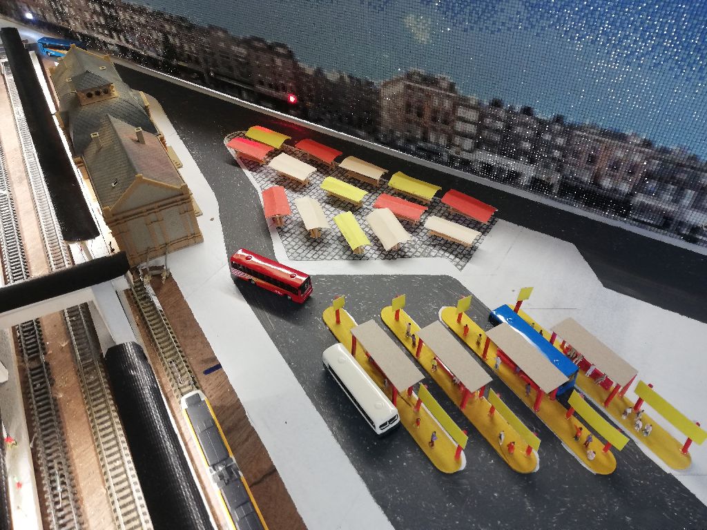

de GEINBAAN concept TWEE
en dan zou uit bovenstaande marktkraam X 17 kopieën onderstaande opstelling kunnen voor een grote algemene markt.
wederom mening gevraagd.
gr jan

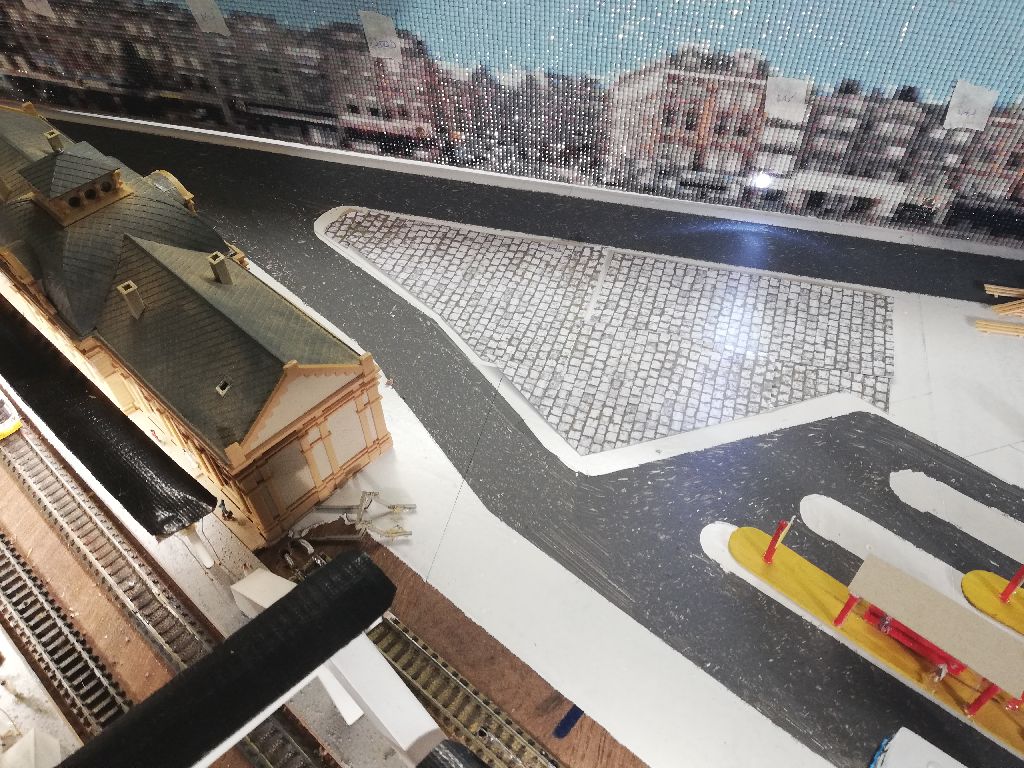

dank zij antwoord op mijn vraag in vraagbaak vraagje kon ik vrij snel een ondergrond van bestrating creëren voor het marktplein.
moet nog wel vastgeplakt worden maar toch het oogt wel
volgens mij als hier die kramen opstaan voorzien van wat groen en verlichting dat dat wel zal smoelen.
voor vandaag genoeg geweest morgen verder.
wordt vervolgt
wordt vervolgt

Jan,
Hij is leuk, maar de " tafel" is wel heel grof. Als jij het goed vindt, dan is het natuurlijk prima, maar je hebt voor de bushaltes al ijslollie stokjes gebruikt en houten roerstokjes zou je prima als tafelblad kunnen gebruiken.
Maar het is maar een suggestie en niet bedoeld als kritiek.
Ben;
voor de bushalte de maat stokje die de dokter gebruikt om in je keel te kijken de bovenste van de drie.
de middelste is een ijslollystokje.
de onderste is mijn plankenset voor de marktkraam.
waar moet ik zien dat dat grof is ???? lijkt mij dat het ijslollystokje grover is.
nee ik handhaaf mijn plankenset maar zoals je zegt smaken verschillen.
gr jan
Jan, ik bedoel houten roerstokjes voor de koffie en de thee. Die zijn 14cm lang, 5mm breed en 1mm dik. Ik gebruik ze voor van alles en nog wat:
https://www.greenpicnic.nl/BioWegwerpse ... taafje-140
Ben;
Ik denk dat ik je begrijp maar ben tevreden hiermee.
Met het plaatje wat ik in mijn hoofd heb denk ik dat het eventueel te ruwe uiterlijk niet zal opvallen.
Gaat mij hoofdzakelijk om totale plaatje.
Iedereen zal hier een marktplein in herkennen en daar gaat het mij om.
Mijn eerste vraagstelling was dan ook, lijkt dit op een marktkraam.
Alleen het dakzeil ben ik nog niet tevreden over dat moet anders.
Bedachte lichtje gaat ook niet rijstkorrellampje is bijna net zo groot als hele daklat.
Dus plein opvullen met feestverlichting of zo.
We zien wel wat het wordt.

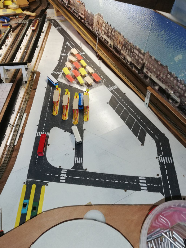

en zo krijgt het marktplein langzaam het beeld van een markt.
eerstvolgende werk is rondom verlichting aanbrengen en plein verder aankleden.
wat inhoud dat er belijning op de weg moet komen.
dat er gegroend moet worden door de plaatselijk preiser hoveniers.
dat er meubilair her en der neergezet dient te worden en niet vergeten de parkeergarage nog helemaal in ontwikkeling.
dus voorlopig onder de pannen maar tussendoor wel eerst weer met mijn gezondheid in het reine komen.
ben bijna volledig uitgeteld door COPD aanval en heb geen lucht maar gelukkig direct onder controle van specialisten.
trappie op en af naar hobbykamer vergt eerst kwartiertje rust.
maar we hebben gelukkig tijd genoeg als pensionado dus alles in een rustig en bejaard tempo.
wordt vervolgt.

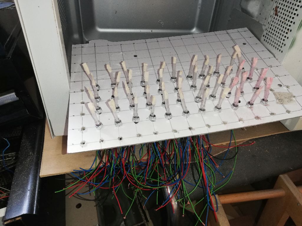

hallo allemaal,
heb vandaag geprobeerd om een tweede lampje aan te sluiten.
betekend dus de simpele handelingen van gaatje boren, vier draadjes verlengen, kroonsteentje aan draadjes maken, onder de baan kruipen, lampje door geboorde gaatje omhoogsteken, draden aan vorige lampje vastzetten, onder tafel vandaan komen, bovenop de baan lampje fixeren zodat ie niet terug zakt in gat, bestaande lampjesset heraansluiten aan het geplaatste lampje om te controleren of ie brand.
een totaal handeling van misschien vijf minuten onder normale gezonde omstandigheden.
bovenstaande handelingen hebben mij anderhalf uur gekost plus een uur bijkomen.absoluut geen lucht meer.
zucht zucht nog achtenveertig lampjes te gaan. ( wat heb ik mij op de hals gehaald )
dus even geduld voor het totale brandende plaatje.
wordt wel vervolgt.
wordt wel vervolgt.

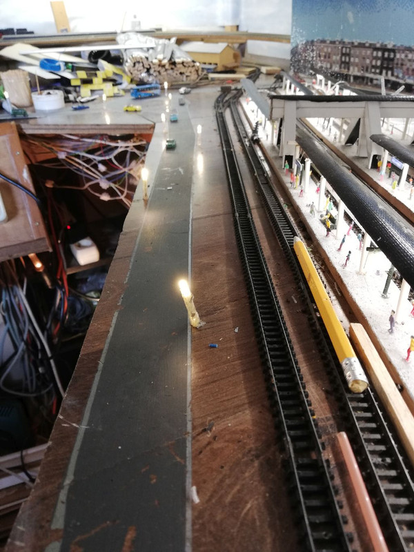

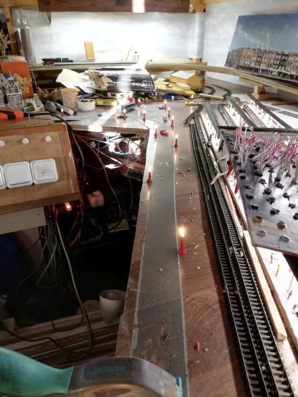

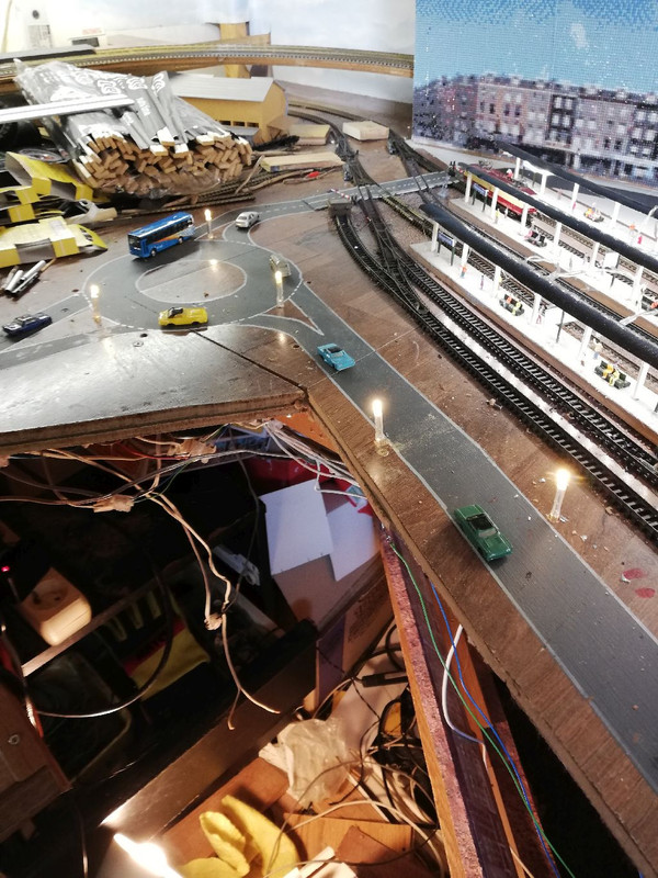

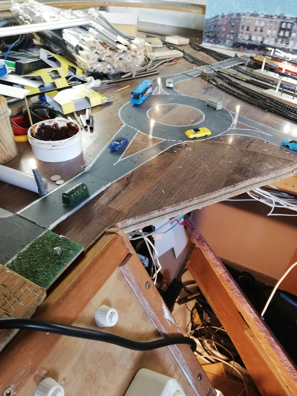

mij deze week door mijn copd geworsteld hebbende ben ik uiteindelijk een tiental paaltjes verder gekomen.
je moet natuurlijk ergens beginnen met het installeren van die dingen dus ben begonnen bij het uiteinde van de buitenweg richting verkeersplein.
vanaf die weg richting verkeersplein
en het verkeersplein vanaf een andere kant
nu is het de bedoeling om via de overweg, waarvoor nog een knipperend andreaskruis onderweg is, naar het Marktplein en stationsplein over te steken.
maar dat kan nog wel een paar dagen duren voor ik daar rond ben.
maar zo hebben jullie het idee dat ik niet helemaal in de lappenmand zit en probeer "gewoon "door te gaan zonder mij al te veel te moeten forceren.
luchttechnisch heb ik inmiddels een soort stoommachine thuis gekregen waar ik vier keer per dag aan moet hangen om voor mezelf meer lucht te kunnen creëren. moet stellen dat dat ding inderdaad zijn werk doet maar ja zonder dat ding is het natuurlijk beter.
dus als het wat stilletjes is ben ik wel bezig maar niet interessant genoeg om te laten zien.

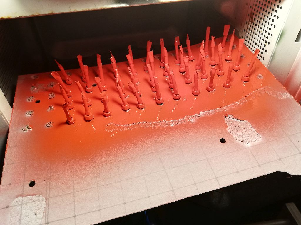

en voor hen die verder kijken dan alleen het plaatje ik ben er nog niet uit met wat of hoe de lantaarntjes af te maken zodat het wat echter lijkt.
het eerder gekozen rietje blijkt veel te grof te zijn.
om het paaltje zoals het nu is kaal te laten is ook geen optie omdat de hele paal verlicht wordt.
ben ook al bezig geweest om onderste deel paaltje gewoon te schilderen maar dat schijnt ook door dus dat is het ook niet.
we gaan het zien en beleven ik krijg vanzelf weer die brainwave voor de juiste toepassing.
wordt vervolgt.

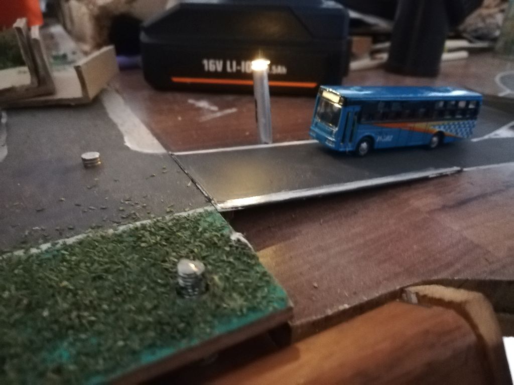

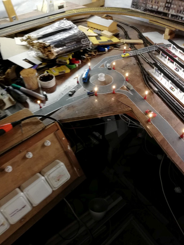

het monteren is uiteindelijk wel een simpele handeling geworden.
lampje van snoer knippen. vier draadjes verlengen en lampje plaatsen en middels kroonsteentje verbinden.
voeding is officieel 3 x AA en door mij vervangen door een 3 volts adapter.
na eerste lampje hierop aangesloten te hebben volgt steeds het volgende lampje die dan ook netjes als zijn voorganger brand.
of deze voeding uiteindelijk alle veertig lampjes zal kunnen voorzien van voldoende stroom zal al doorlussende blijken.
kan niet meer gebeuren dan dat ik nog een 3 volts adapter moet laten komen. dit domweg omdat ik geen idee heb wat die ledjes trekken.
wordt wederom vervolgt.

Het ziet er weer erg leuk uit Jan. Gaat direct leven ofzo met die lantaarnpalen.
Een vraag;
Qua doorlussen, is het a la kerstverlichting? Dus als 1 lampje stuk is, branden ze geen van allen meer? Of hoe moet ik dat zien? Zou namelijk erg jammer zijn als je straks wilt genieten van je werk, dat er 1 kapot gaat en de rest ook uitdooft...
Beterschap met de gezondheid!
Een vraag;

het zijn deze lampjes.
twee doosjes; 1 x voorzijde en 1 x achterzijde
nu zal het ongetwijfeld zo zijn dat als er ééntje kapot gaat de rest erna niet meer zal branden.
kwestie van dan alleen die waar verlichting stopt weer te vervangen.
zelfde heb ik denk ik ook met de ledstrips gebruikt in mijn stationsoverkapping.
het zei zo
ik vrees dat ik geen andere optie heb.
kan moeilijk vanuit één punt veertig keer bedrading trekken naar ieder lampje afzonderlijk. nee dat gaat hem niet worden want dan moet ik nog een keer veertig keer onder die tafel kruipen en dat in mijn conditie dan komt het dit jaar niet meer klaar
neem die gok van doorbranden met reparatie wel

Bij dit soort kerstverlichting is dat meestal niet het geval.
1 ledje kan kapot gaan maar de andere blijven branden.
Is maar goed ook anders wordt het zoeken naar het kapotte ledje

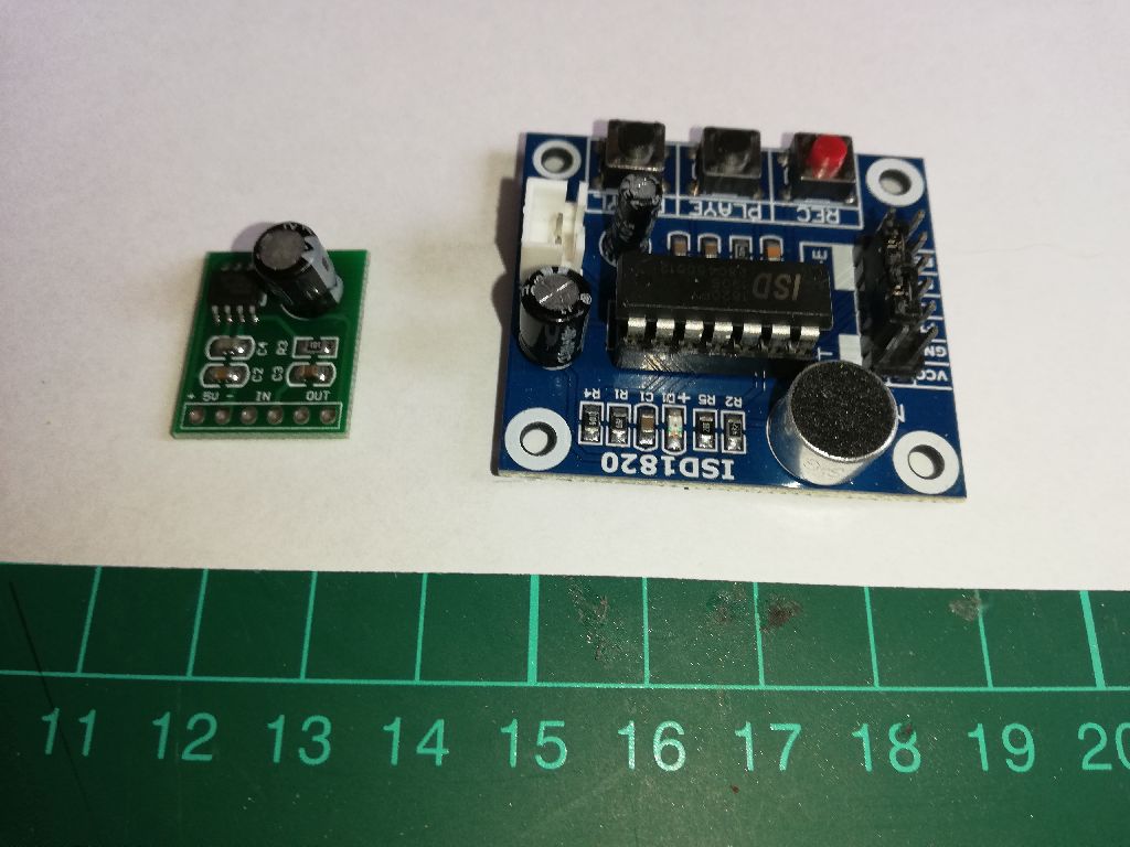

hoi allen,
een heeeeeele tijd geleden wist mijn lieve vrouw dat ik op zoek was naar een Hollandse molen.
nu weet ik veel hoeveel later komt ze triomphantelijk thuis met ik heb wat gevonden en hoop dat je er blij mee bent.
dus uitpakken dat spul en jawel een Hollandse molen als bouwpakket.
dat ding in elkaar gezet omdat dat natuurlijk verwacht wordt maar vrouwtje begrijpt nog niet zo goed hou schaalverhoudingen in elkaar zitten.
ben nu wel verplicht om dat ding ergens op de baan onder te brengen waar die foute schaal niet zo opvalt
ook kreeg ik zojuist de bestelde versterkers binnen bedoeld om de geluidsmodule geluidtechnisch wat op te krikken.
maar als ik de maat van de geluidsmodule zie rechts en de versterker links heb ik geen idee of hier nog wel iets uit zal komen.
aan de andere kant wat kun je verwachten voor €0.26 ik heb in ieder geval weer wat te experimenteren.
we gaan het weer zien en beleven.

goede morgen allemaal,
vandaag ga ik al de reeds geplaatste en brandende lampjes weer verwijderen.
waarom?????
ik heb het volgende uitgedacht.
als ik lampje voor het plaatsen eerst doorvoer in een M 5 zelfborgend moertje heb ik een voetstuk voor het paaltje.
als ik daarna het lampje alleen afplak op dat deel waar verlichting uitkomt en de rest eerst in de primer en daarna met zilverspuit moet dit uiteindelijk tot een goed bruikbare lantaarn gaan leiden.
hieronder zoals ie wordt met moertje.
als spuitwerk klaar is volgt hiervan ook weer foto.
wordt vervolgt.

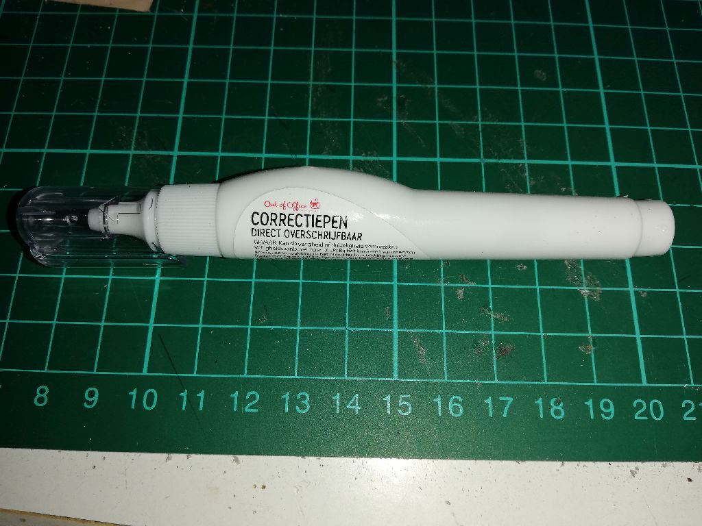

om de weg op het marktplein te markeren met wat strepen en zebrapaden pakte ik weer mijn Eddingpen.
deze bleek weeeer ingedroogd en niet meer bruikbaar. weer € 4,80 naar de mallegiezen.
op speurtocht naar alternatief kwam ik hier in de stad deze correctiepen tegen die eigenlijk een vervanging is van typeout het correctieflesje om typefouten weg te halen bij een ouderwetse typemachine met lint. kosten € 1,80
dit heb ik toegepast op het marktplein en resultaat niet onbevredigend.
dus voor een ieder die ook met belijning aan de gang wil neem dit tot je.
of dit ook zal indrogen en eigenlijk voor eenmalig gebruik is weet ik niet maar is in ieder geval goedkoper dan de Eddingpen dus minder geld weggegooid.
ik ga weer verder met mijn lampjes.
wordt vervolgt

vandaag alle lampjes gedemonteerd en voorzien van dat M5 moertje.
daarna plaatje gemaakt waarin alle 44 lampjes gestoken zijn.
alle lampjes zijn op de plek waar het licht uitstraalt van een tapeje voorzien zodat nadat het spul gespoten is ook nog licht kan geven
daarna spuitbus primer erover.
en na twee uurtjes drogen kon de eerste nieuwe kleur erop die uiteindelijk het straatbeeld gaat beinvloeden.
morgen gaat daar de afwerklaag nog over en dan kan ik weer netjes gaan plaatsen en aansluiten.
dus het lampjes verhaal begint tegen het einde aan te lopen dus ga ook maar vast weer volgende stappen bedenken.
wordt vervolgt.

voor hen die zich afvragen waarom rood gebruiken.
alle tot nu toe door mij geziene lantaarntjes zijn of wit, zwart of zilverkleurig.
dit is een beeld wat als er al lantaarntjes getoond worden een standaard kleurenspel welke ik hiermee doorbreek.
ik vind dat als ik bij mezelf naar buiten kijk en zie op straat hier voor de deur en eigenlijk hier in de hele stad rode lantaarns.
oke ze zijn dan misschien niet zo fel rood als dat ik ze nu spuit maar het is niet standaard.
bovendien denk ik dat een beetje meer kleur op de baan niet zal misstaan.
dit in het kort mijn uitleg over het waarom rood.
moet alle lampjes overigens overdoen omdat het door mij bedachte moertje niet goed blijft zitten en ik dat op een andere manier moet vast zien te maken.
dus ben weer met de nodige vertraging druk.
wordt vervolgt

hallo allemaal,
na weer een copd aanval en volledig uitgeteld te zijn geweest kwam daar ook nog eens het uitvallen van mijn CV kachel die mij ook nog eens door de kilte in huis de nodige reuma ellende bezorgde.
vandaag is het weer heerlijk warm in huis na de installatie van een nieuwe CV ketel.
kon daarna ook de moed weer opbrengen om verder te gaan met het lampjes gebeuren en ben gekomen tot de buitenweg voor station Nieuwestad.
heb hieronder foto geplaatst van lampjes oude opzet en daaronder lampjes nieuwe opzet. moet nog wel lampenkapjes maken maar dat komt nog wel.
ook heb ik op de rotonde een soort monument neergezet welke ook nog via Ali binnenkwam.
de buitenweg zelve;
en te zien is dat ik aan ben gekomen aan de overweg;
wanneer ik genoeg moed kan verzamelen om aan de andere zijde van de overgang verder te gaan, is morgen misschien weer aan de beurt maar dan volgen er weer vanzelf de foto,s.
wordt vervolgt.

Leuk Jan. Dat vraagt om een "nacht" foto!
