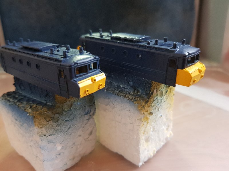

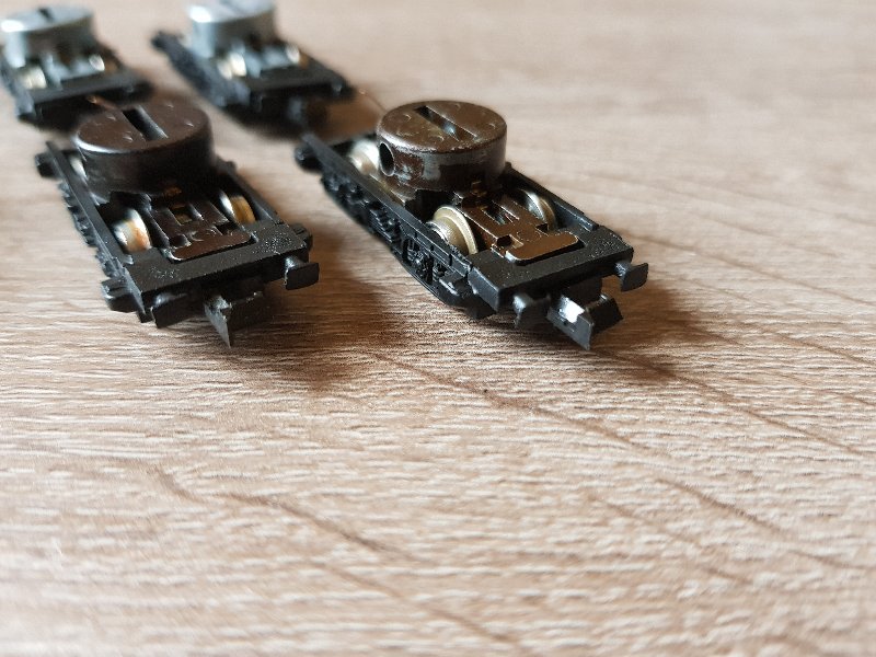

Re: Mijn zelfbouw materieel (laatste update: nieuwe botsneuz

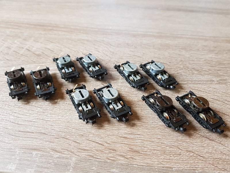

Vanmorgen ben ik eerst maar eens alle gespoten draaistellen weer in elkaar gaan zetten. Dan krijg je dit resultaat:
Bijna alle draaistellen hebben de rechthoekige buffers gekregen op 2 draaistellen na. Deze zijn voor de 1117 bedoeld. De blauw met geheel gele neus. Deze heeft namelijk alleen maar met ronde buffers rond gereden. Nadat deze ook alleen meer het gele vlak aan de voorkant kreeg zijn pas de rechthoekige buffers gemonteerd.
En dan na een half uurtje neuzen afplakken heb ik toch nog maar even het berlijns blauwe potje open getrokken:

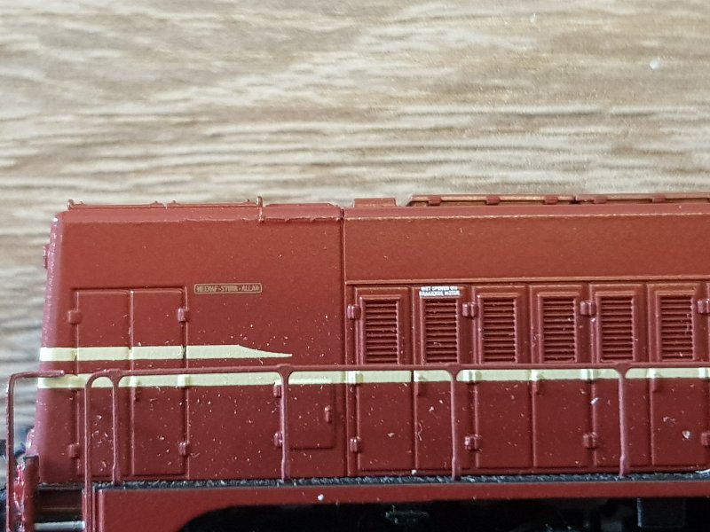

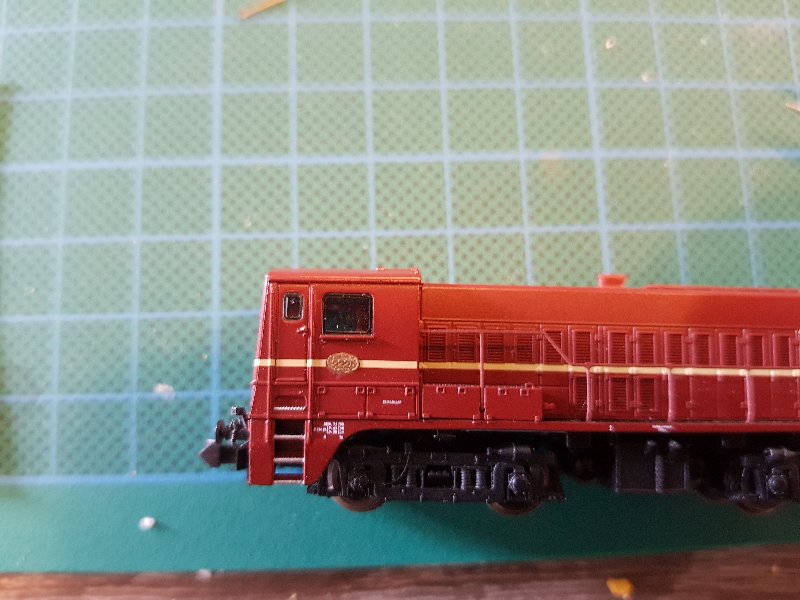

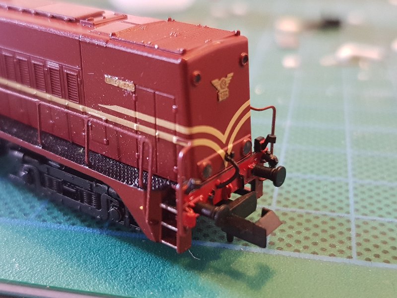

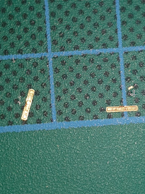

Vandaag een kleine aanpassing op de Piko 2200.
Ik had al een tijdje nog 2 setjes met schildjes van Phildie liggen. Vandaag ben ik ze maar eens op 2 van mijn Piko 2200en gaan plaatsen.
Het eerste setje wat ik pakte was al bruin ingekleurd zie plaatjes. Op de foto is dit helaas niet eens zichtbaar.
Toen ik het 2e setje pakte zag ik dat deze niet ingekleurd was en ben zelf even met een potje bruin van Phildie gaan kleuren. Dit pakte zelfs nog beter uit dan het al ingekleurde setje.
Ik heb het met een satéprikkertje ingekleurd en vervolgens met een korrel 1000 scheurpapiertje licht opgeschuurd.
Wanneer je het zelf inkleurd krijg je dit resultaat:
Dus binnenkort de andere ook even inkleuren

Re: Mijn zelfbouw materieel (laatste update: Piko 2200 super
Secondelijm met een tandenstoker aanbrengen en dan een smd pincet gebruiken om de schildjes er direct goed op te leggen.Doolemeister schreef:
Waarmee heb je de schildjes vastgemaakt en hoe heb je dat gedaan?
Enne.... een heeeele vaste hand
Grz, Mike

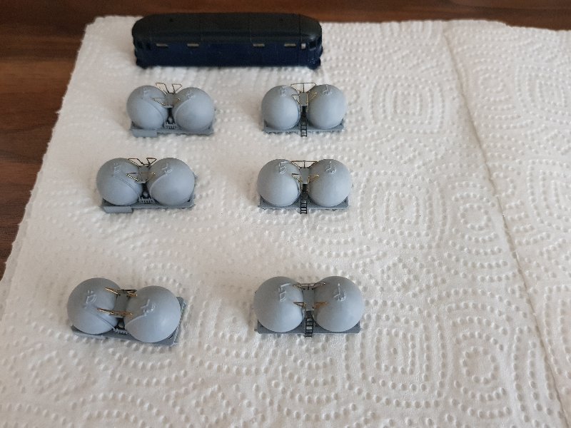

Alle hekjes en trappetjes van mijn bollenwagens zijn nu helemaal af. Ik heb vandaag de bollenwagens ontvet en staan nu in de wachtrij bij mijn spuitcabine.
Op de achtergrond zie je ook nog een kapje van de NS 1000. Wanneer ik weer Berlijns blauw in mijn handen heb, zal ik die ook gelijk mee spuiten. Hier moet ik nog wel een donor voor aanschaffen.

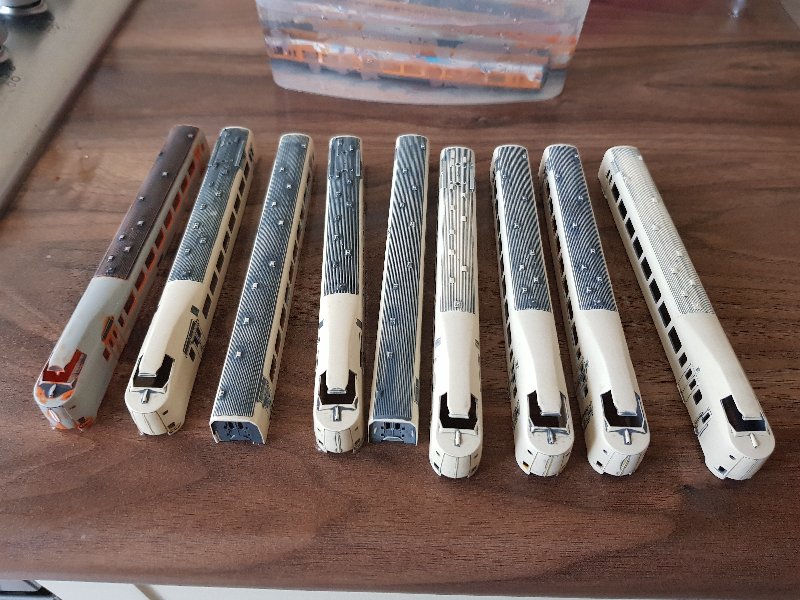

En nog 1 projectje... weer 4 nieuwe koplopers. Ik ben druk bezig met schuren van alle kappen. Wat ze gaan worden laat ik nog even als verrassing. En nee, geen Martinair. Deze heb ik namelijk al

Pieter,Pjotr schreef:Is de Dasty methode een beetje veilig voor het plastic ??
Ja hoor, ander had ik het ook niet geadviseerd. Maar: zien is geloven:
Eén oud Ibertren kapje en een fles Dasty:
Kapje in de onverdunde Dasty:
Na 1,5 uur; de verf heeft al losgelaten; de verf op het dak lijkt nog intact:
Maar als het kapje in een bakje water met een oude tandenborstel wordt afgeborsteld, is het resultaat een gaaf, maar kaal kapje.
Mijn ervaring is dat een kapje ook geen schade oploopt als het dagenlang in de Dasty ligt, maar als de verf los laat kan het er sowieso uit.
Het ligt aan de ondergrond en de soort verf of het kort of lang duurt voor de verf loslaat. Bij een metalen Fleischmann H0 V200 van 60 jaar oud duurde het 5 dagen!
Maar ook daar kwam de kap er ongeschonden uit.
