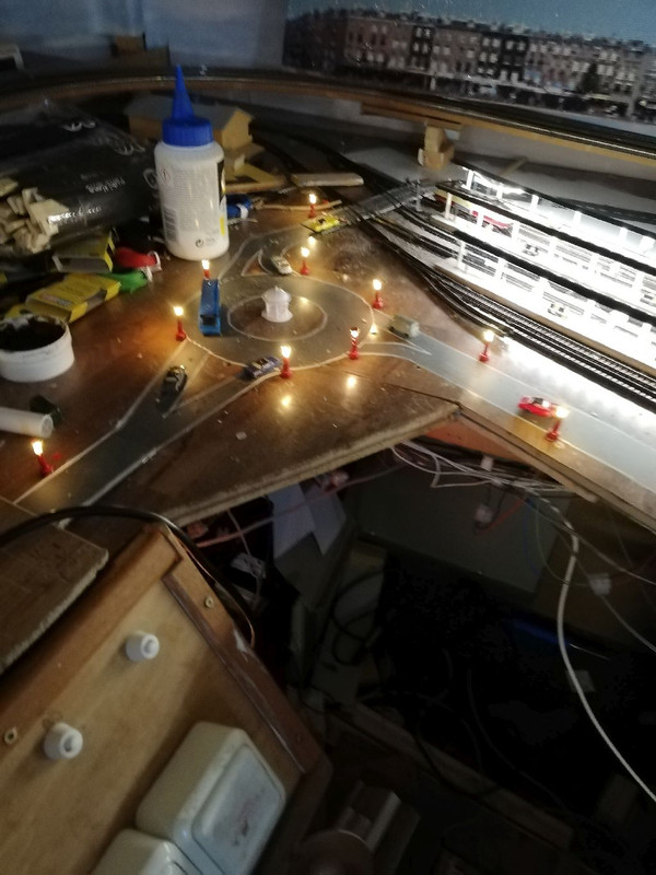

Hoi Ben,
je vraagt om een nachtfoto.
helaas gaat hem dat niet worden om de eenvoudige reden dat met het maken van de baan ik als één van de eerste zaken de verlichting rondom heb aangelegd. heb toen verzuimd om de lampen afzonderlijk aan of uit te kunnen zetten.
nu kan ik daar, hetzij met heel veel moeite, niet meer bij.
en om één foto een heleboel werk op mijn nek te halen daar voel ik niet zo veel voor in de vorm van dat doe ik effe.
als ik nu van de baan de stroom uit zet is alles uit.
dus sorry ik vrees dat ik niet aan die wens kan voldoen.
wat ik wel tegenkwam is dat een hele serie van de reeds gespoten lampjes gekleurde lampjes blijken te zijn.
dus mag er een heleboel overdoen maar dan wel in warm wit.
wordt vervolgt

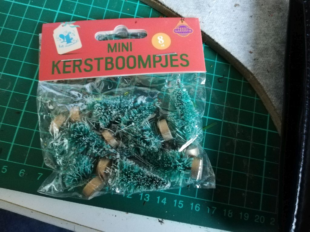

goeden morgen allemaal,
gisteren kwam mijn vrouw uit haar werk en zij bracht mee een vijftal zakjes met kerstboompjes die ze tegen kwam en dacht dat ik die vast wel ergens op de baan zou kunnen gebruiken.
boompjes zijn met voetstuk 3,5 cm dus zullen zonder voetstuk geplaatst zeker wel ergens op de baan een plekje vinden.
wordt vervolgt

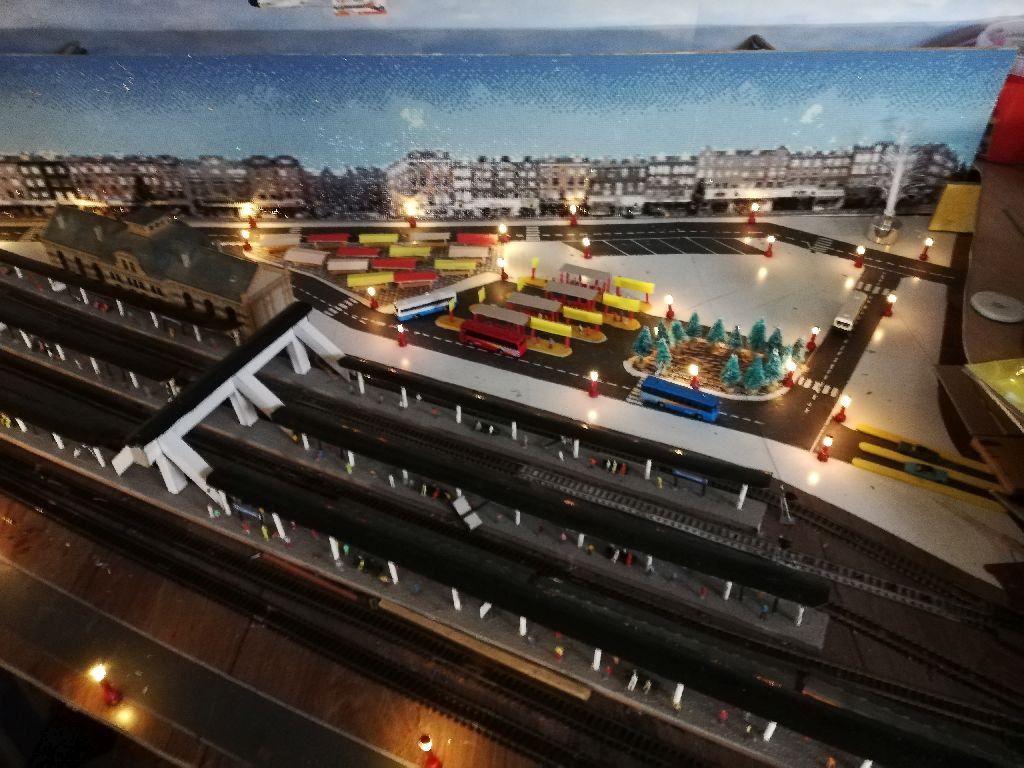

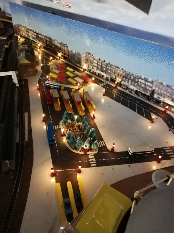

hallo allemaal,
in eerste plaats dank jullie wel voor condoleances en ondersteunende woorden.
toch heb ik mij weer weten te herpakken en mij weer op onze o zo mooie hobby gestort.
ben weer verder gegaan met mijn lantaarnpaaltjes brandend te krijgen en ze daarna van een kapje te voorzien.
onderstaand het resultaat;
zoals te zien is heb ik op de voorgrond van het stationsplein en rechts van de bushalteplaats op het aldaar gemaakte pleintje wat boompjes geplaatst.

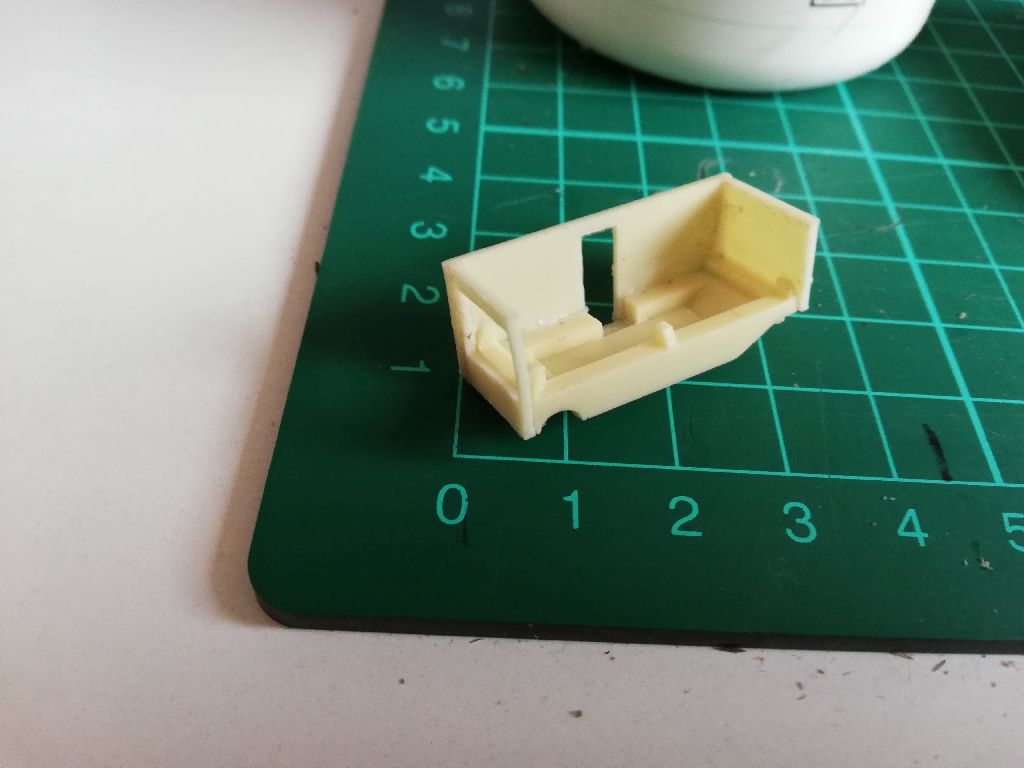

de bedoeling is dat er op dat stukje een haringkar met wat zitjes moeten komen.
gisteren bouwpakketje van de haringkar binnengekregen;
dit moet in zijn geheel nog in elkaar gezet/plakt worden en uiteraard van kleurtje voorzien.
probleempje wordt alleen dat er wel een beschrijving van de kleurstelling bij zit maar geen bouwvolgorde.
dus naast het gepriegel wordt dit dus ook een soort puzzel.
maar ja we hebben weer wat om handen. dat dingetje is dus 3 cm lang en 2 cm hoog bij een breedte van 1 cm.
dus lekker makkelijk te hanteren voor mijn bibberende reuma vingertjes.

hallo allemaal,
het plakken van het materiaal waar haringkar van is gemaakt is een crime.
volgens gebruiksaanwijzing zou dat moeten kunnen met secondelijm.
nou alles plakt behalve dat materiaal. ze noemen het Resin maar ik vind het uiteindelijk bagger.
heb geprobeerd met secondelijm, fotolijm, bison kit, velpon en nu lijkt het er op dat het met houtlijm van Pattex wel lukt.
een woordenboek achterstevoren verder wacht ik nu maar op eerste resultaten.
als het wel geplakt blijft zitten eerst de binnenzijde van witte verf voorzien en dan de toonbank erin lijmen alvorens de zijkant te plaatsten.
het is een priegelwerk van hier tot Tokio maar uiteindelijk zal het wel lukken. geduld is een zware maar schone zaak
de wielen zal ik moeten zien te maken van iets want die zijn zo klein dat als je er naar wijst ze al s sneeuw onder de zon verdwijnen.
dus een extra uitdaging. we gaan het zien en beleven.

Ik meen eens ergens gelezen te hebben dat resin eerst ontvet moet worden.
Maar ik heb er zelf nog een ervaring mee.

De resin bouwpakketjes moeten eerst ontvet worden. Ik haal ze altijd door een handlauw sopje. Niet te warm, dan vervormd de boel! (Ervaring )
Hopelijk lukt het met de haringkar inmiddels!

hieronder staat beschreven wat materiaal is en hoe mee om te gaan.
dit is overgenomen van de website van artitec uit desbetreffende artikel
PRODUCTOMSCHRIJVING
Artitec bouwpakketten bestaan uit resin en geëtst metalen onderdelen. In de doos vindt u de gietstukken uit resin. Dit materiaal moet soms nog geschuurd of van de gietstukken gesneden worden. Wij adviseren een scherpe scalpel en schuurpapier bij de hand te hebben. Resin is niet ongeverfd en kan gekleurd worden met Humbrol enamel of een acrylverf. De kleine details zijn gemaakt van geëtst metaal.
PRODUCT SPECIFICATIES
Schaal:N | 1:160
Bouwpakket:Ja
Materiaal:Resin
Afmetingen L x B x H:30 x 11 x 15 mm
er staat niets over ontvetten.
er staat niets over voorbehandeling met primer.
er wordt over geëtste onderdelen gesproken maar er niets van metaal in.
er is geen bouwbeschrijving nog werkvolgorde alleen een kleur indicatie en deze kleur indicatie zou door moeten gaan voor hoe dit ding in elkaar zit. of te wel zoek maar uit.
nu is de prijs nou niet dat je er over moet vallen maar als je wat verkoopt mag je toch verwachten dat er een goede uitleg is en niet in het kader van zoek maar uit.
Artitec is toch een ook een club die zijn naam veelvuldig in de modelwereld zou willen terug zien.
Dus er is daar nog veel voor verbetering vatbaar.
