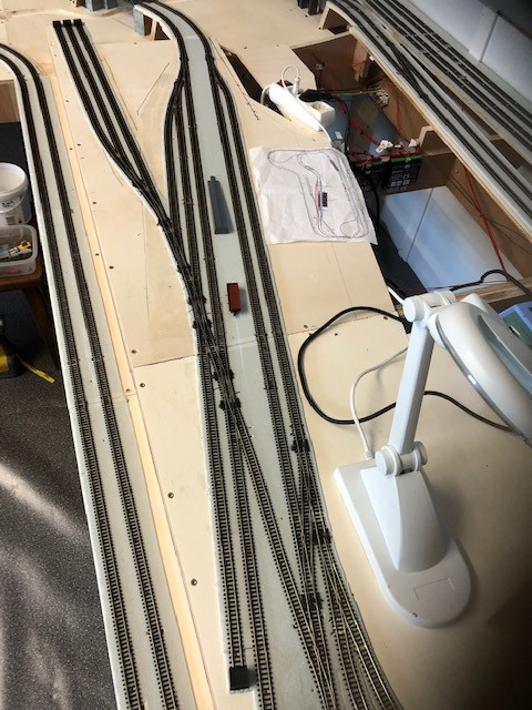

De afgelopen week weer lekker bezig geweest.
De eerste rails gelegd en een brug geplaatst. (de 2e is in de maak).
De losse bielzen van Peco 55 passen niet met geïsoleerde railasjes, daar moet ik nog even mee aan de slag.

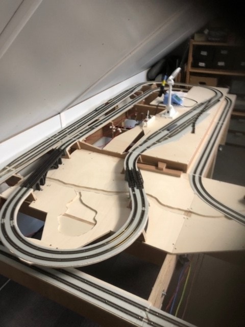

Ik vorder lekker en de meeste rails is gelegd.
De eerste rondjes zijn inmiddels gereden, de rails moet nog even goed schoongemaakt worden.
https://www.youtube.com/watch?v=oNHf6KmLc3A

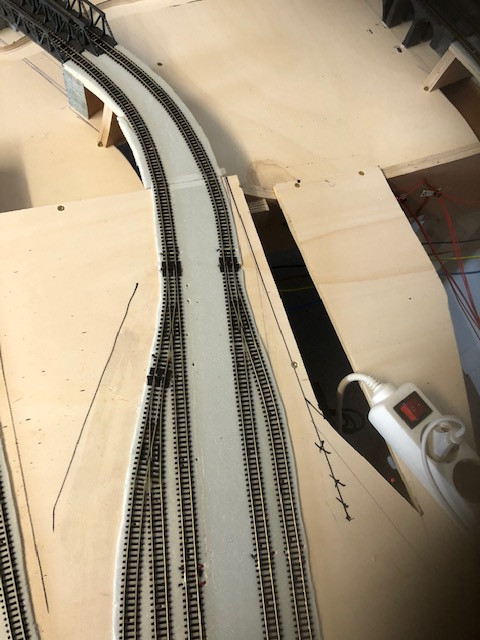

Dat valt toch nog tegen, op sommige plekken rijdt de trein niet soepel.
De laatste rails gelegd, dit deel van de rails is nu compleet. Alle bielzen geplaatst (waar nodig).
Nu even gaan kijken hoe ik de ballast en kleuren van de rails aan gaat pakken.

Je gaat snel Rob, maar ziet er allemaal strak uit. Ben benieuwd naar je keuze van de ballast.
Re: WaddinxBad
Rob,
Wat komt achter het viaduct? Een waterval? Of maakt de rivier straks een scherpe bocht naar links of rechts?

Achter het viaduct komt de achterwand, ik heb de rivier al een beetje laten afbuigen, misschien dat ik dat nog iets meer de hoek in moeten laten lopen.
Op de rode streep komt de achterwand.

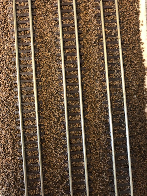

Een proefje gemaakt met ballast van Woodland Scenics dark brown medium.
Ik vind het een zeer mooie kleur ballast, maar twijfel of het voor de details niet iets te donker is.
Of even verder zoeken of misschien mixen met een lichtere bruine kleur.

Ziet er mooi uit maar je moet er inderdaad aan denken dat je het waarschijnlijk ook nog gaat verroesten en nog donkerder wordt. Ben benieuwd wat het wordt, daar kan ik uiteindelijk dan ook nog wat van leren.
Hier is trouwens nog een draadje over Woodland Scenics balast, wel de “fine” versie maar misschien heb je er wat aan betreft de kleurkeuze.
Re: WaddinxBad
De kleur is prima, maar ik denk wel dat door een lichtere kleur steentjes te weatheren je bedding makkelijker donkerder te maken is,
dan andersom. Het heeft ook nog te maken met de " leeftijd" van het spoor.
Mij lijken de korrels iets te groot te zijn voor de N schaal.
My 2 cents..
Groet van Frank

De afgelopen 2 weken met de ballast bezig geweest.
Ik ben tevreden met het resultaat, nu de rails schilderen en weatheren.
Alle wissels werken netjes, gelukkig niets vast gelijmd.
