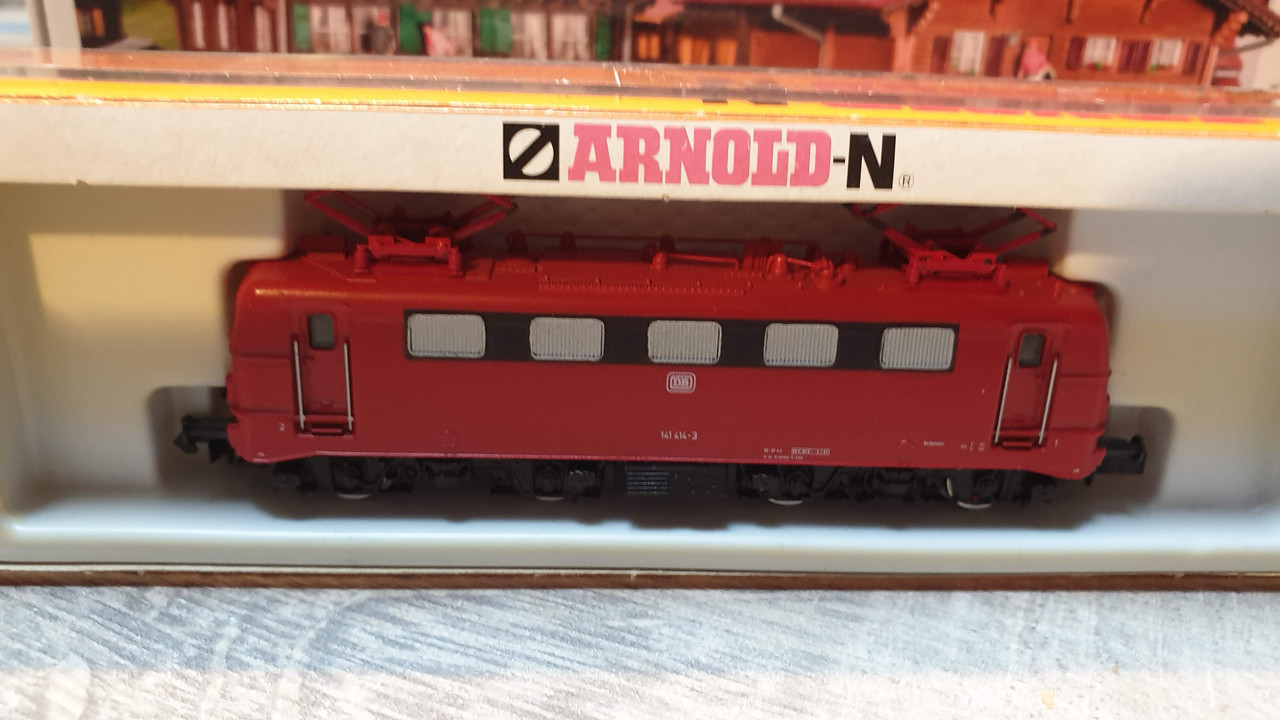

Vandaag een leuk bezoekje gebracht aan Lochem. Ontvangen door de zeer vriendelijke en behulpzame eigenaar (Hans geloof ik?) bakkie koffie erbij die ik per ongeluk na hem eerst leeggedronken te hebben ergens op een schap heb laten staan :) sorry! Een mooie loc uitgezocht die past bij mijn baan. En nog wat bouwspul. Morgen is de laatste dag van de vakantie en kunnen we weer verder met de baan, alhoewel het wordt wel heel mooi weer. Maar in ieder geval heb ik weer een paar ideeen in mijn hoofd die ik ga uitproberen.

Leuk locje
En Lochem blijft altijd leuk om even langs te rijden. Jammer dat het zo ver weg ligt van de bewoonde wereld

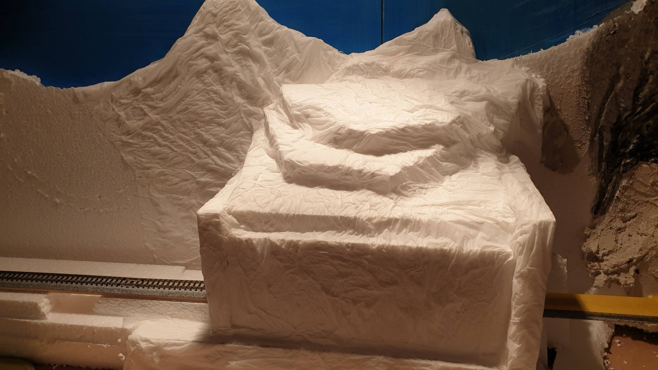

Ik zit te kijken naar de berg (die er overigens heel goed uitziet!) en de mogelijkheden om bij het spoor te komen als er zeg een trein ontspoort of het spoor gepoetst moet worden. Nu je er nog bij kunt kan je misschien wat grotere openingen laten in het piepschuim zodat je daarbij kunt (groot genoeg dat je met de hand erbij kunt om een ontspoorde trein te redden of rails te poetsen) Daarna de hele bergconstructie in een keer bouwen zodat je een vaste en enigzins stevige ondergrond hebt om landschap op te bouwen.

klopt, ik kan er nu vanaf de buitenkant bij als de trein ontspoort dus dat ga ik zo houden. Hoe ik dat precies ga afwerken weet ik nog niet. De berg ga ik nog een keer opnieuw bekleden, maar dan nu met tissues. dan ben ik die gaatjes kwijt. dan komt er op het plateau een weg met huisjes en hoe ik dat precies ga afwerken weet ik nog niet maar dat zal best goedkomen denk ik. De weg ed. wordt ook weer een kwestie van diverse opties uitproberen.
en dan kijken wat het beste overkomt. dat vind ik ook eigenlijk wel het leukste van deze hobby, niet alles kant en klaar kopen maar ook kijken of het met goedkopere materialen kan en uitproberen want niet alles zal er evengoed uitzien.

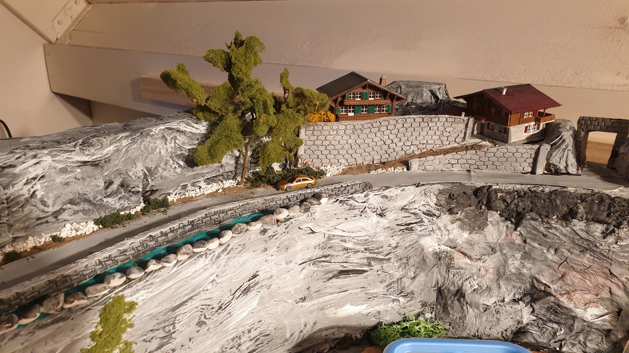

He Ron, Mooie loc heb je gekocht, als ik het goed begrijp plan je de vakantie daar waar de leukste hobbywinkels zijn. Misschien een tip voor de wegen die je wil maken, Ik heb de ondergrond eerst vast een kleur gegeven(grijs of bruin voor een boerenweg) toen heb ik droog zand gezeefd met een heel fijn zeefje, eerst de wegen in vorm afgeplakt (als je breed plakt kun je het makkelijk op maat snijden) met tape. Alles insmeren met iets verdunde houtlijm en instrooien met het zand. Als het droog is komt de kunst weer met de kwast om het de juiste kleur te geven en de gebruikssporen en eventuele belijning. Als ik zo naar de foto's kijkt is de verslaving al goed toegeslagen, succes.

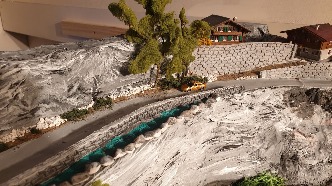

Dank je wel weer voor de tips Cor, ik heb op de berg die eigenlijk veel te smal is een hele berg scenery proberen te stoppen. Puur om alles een beetje te "proeven' ik moet zeggen, het valt ontzettend tegen en je komt echt heel veel dingen tegen die je niet goed doet. Mijn grootste probleem is haast. Ik heb nogal de neiging om het een beetje af te raffelen. Ik heb nu een zandpad gemaakt en een autoweg. muurtjes en portaaltjes van klei. Het grootste probleem is de 1/160 schaal. Wat een gepriegel zeg haha. Maar goed, wat niet goed is kunnen we weer opnieuw proberen alvorens we de rest van de tafel gaan verklooien.
Het geheel moet nog verder afgewerkt worden, maar het begin is er.

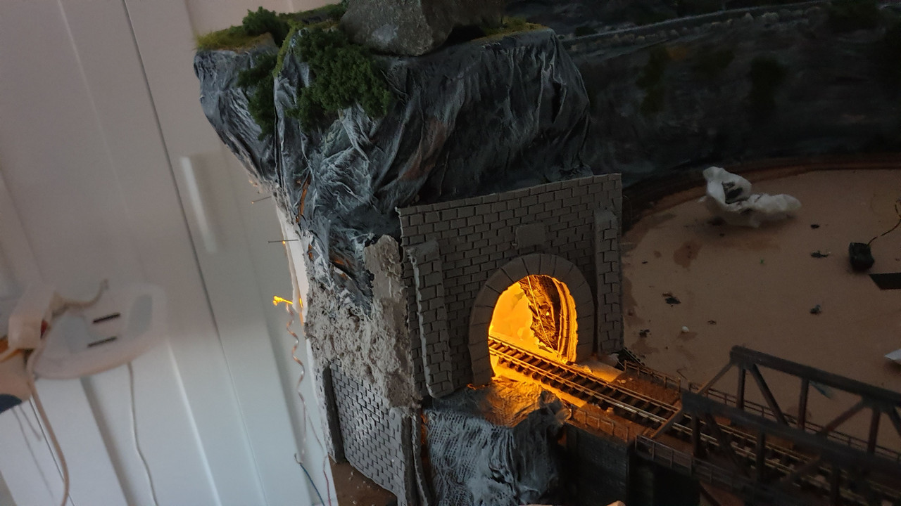

We zitten nog steeds veel te veel thuis en daarom gaat de baan nu als een speer. Het eerste segment schiet lekker op.

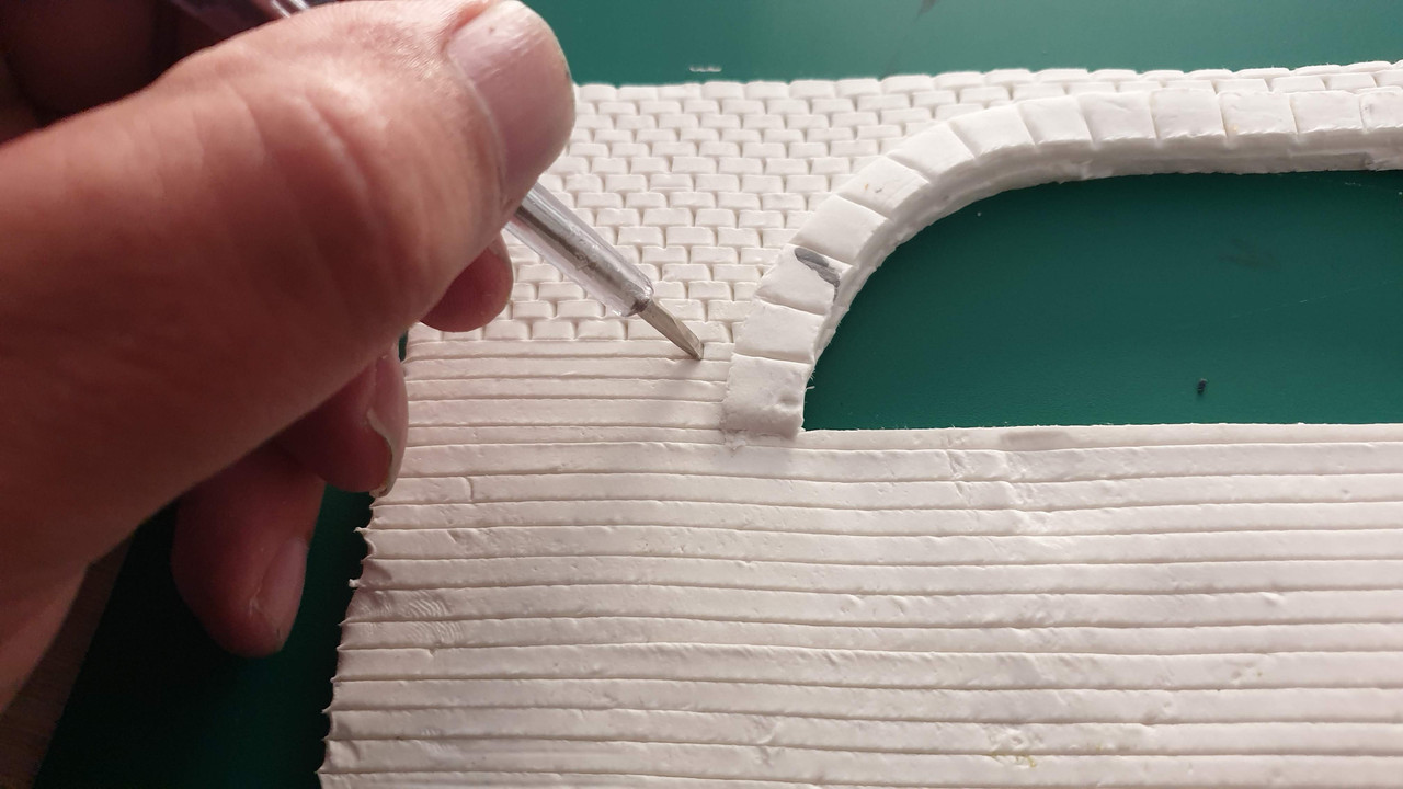

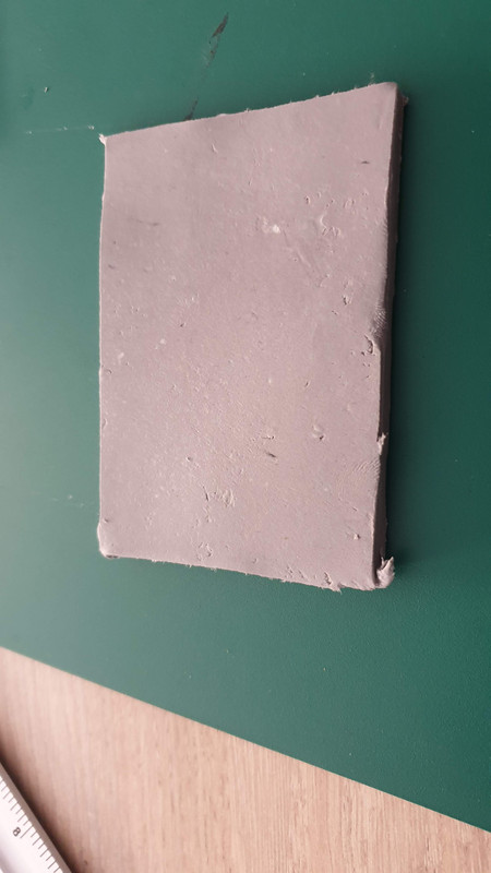

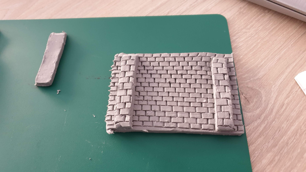

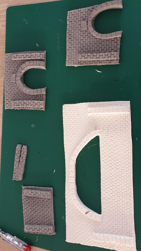

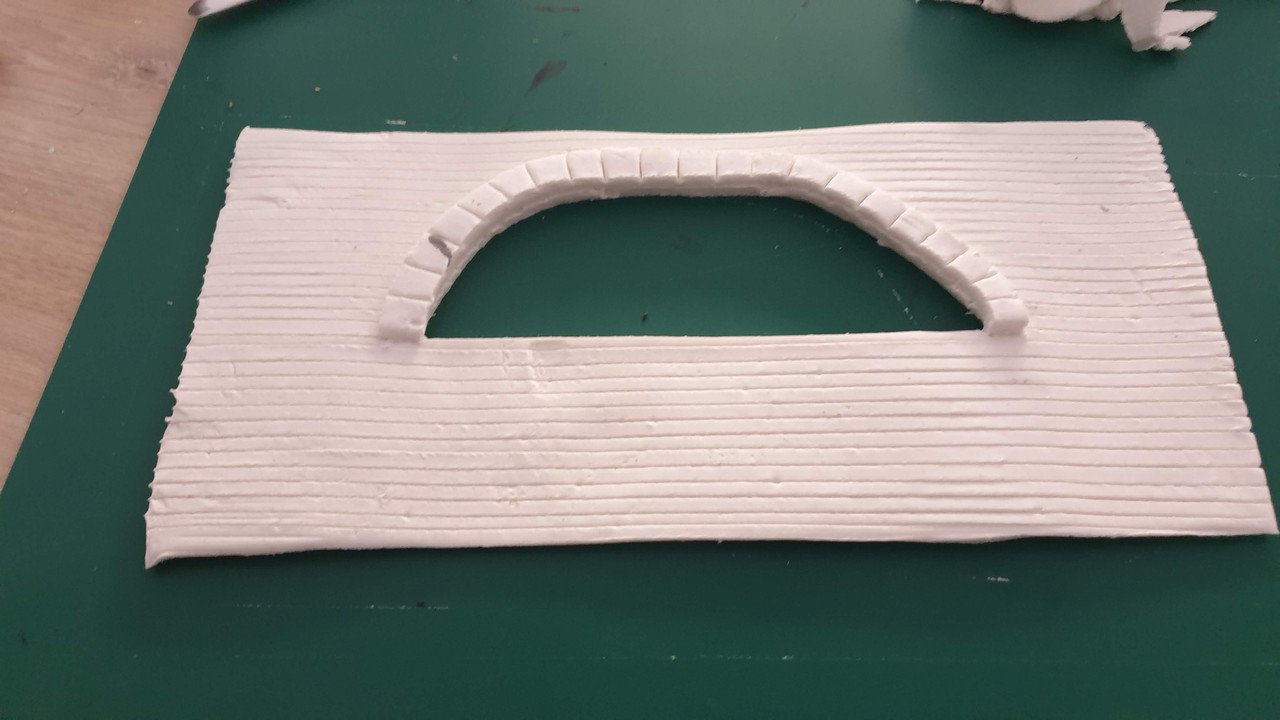

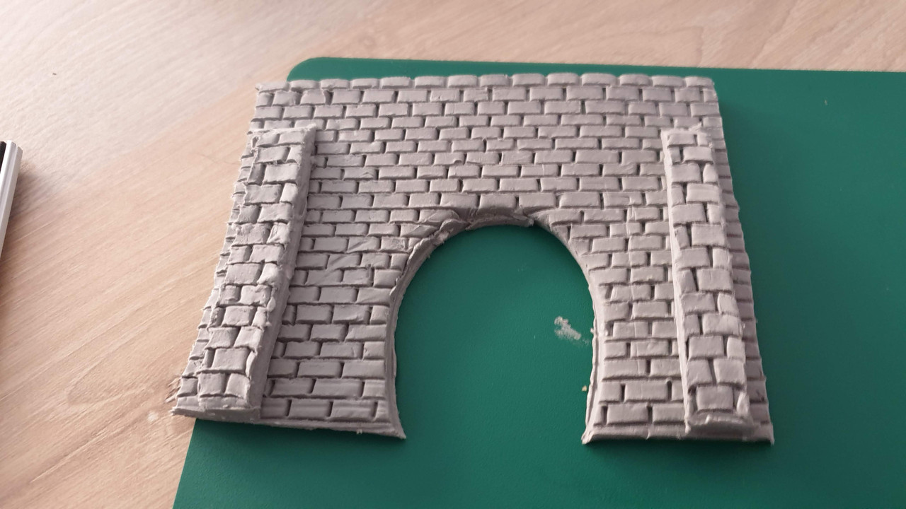

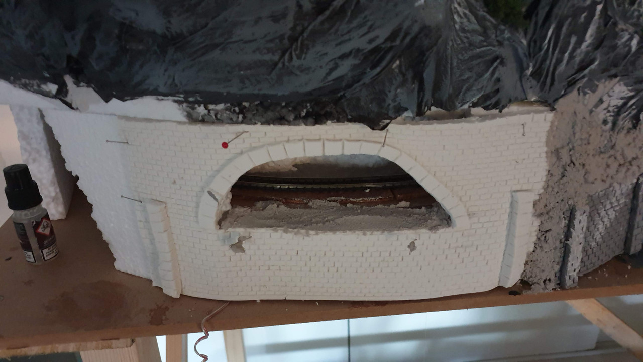

Vandaag was het te warm buiten en binnen heerlijk koel, dus lekker aan de slag met met favoriete materiaal op dit moment....klei.
Ik heb zelf een paar tunnelportalen gemaakt van klei en ben bezig om het "grijpgat" af te werken.
Foto's zeggen meer dan woorden.
Het geheel nog even netjes afwerken, schilderen en begroenen. Op zich denk ik dat een natuurlijke muur leuker staat dan een plastic portaal.
En mijn insteek is nog steeds, wat ik zelf op een budget manier kan doen, dat probeer ik.
Ik zal morgen kijken of ik een paar knappe foto's van de bergpas kan maken.

Re: Vogelsang
Ziet er niet verkeerd uit. Had verwacht dat de 'buitenkant' onafgewerkt zou blijven (net als schaduw stations doorgaans) maar op deze manier wordt dit ook betrokken bij het landschap.
Bij het maken van stenen op deze manier zie je hoe klein je moet werken als je het precies op schaal wilt hebben. (Kijkend naar de foto met de kleimuur en de plastic tunnelportaal) Maar dat is dan weer net hoeveel tijd je erin wilt steken.

Ja dat klopt, de stenen zijn iets groter maar ik vond dit nog wel een acceptabel verschil. Maar bedankt! de plaat wordt ook nog afgewerkt met een achtergrond plaat en een afwerking aan de voorkant. Misschien dat ik dit van de week ga doen. heb nog meer zaagwerk :)

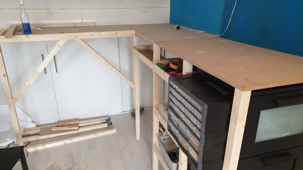

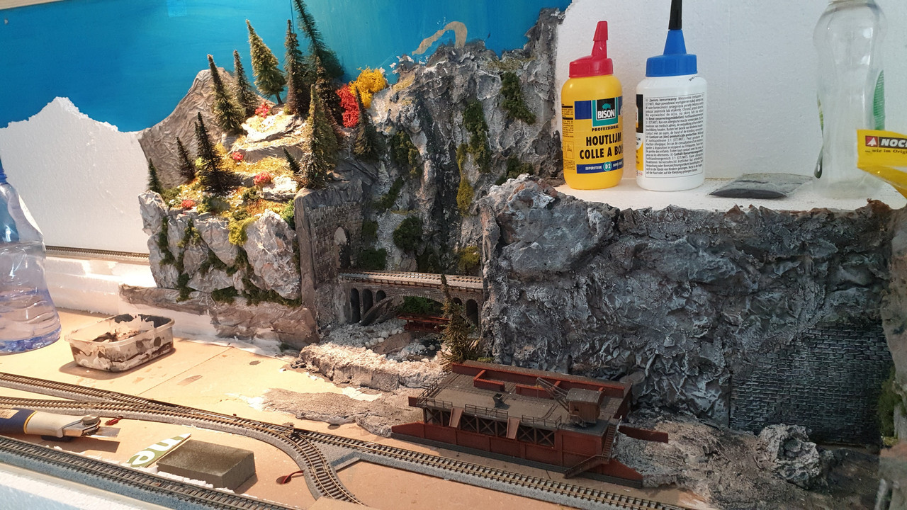

Nadat ik er al snel achter kwam dat ik bij deze plaat toch wat ruimte te kort kwam hebben we in overleg besloten 2 muren vrij te maken zodat ik een L vorm kon realiseren. 2.20 1.70 x 60 geeft net wat meer ruimte voor de scenery. Oude plaat gesloopt maar de rails waren gelijmd. Niet heel slim maar er moest dus nieuwe rails komen. Ik heb gekozen voor het kato unitrack systeem het leek me het meest gemakkelijk. Misschien niet het mooist. Hieronder wat beelden van de vorderingen tot nu toe.
