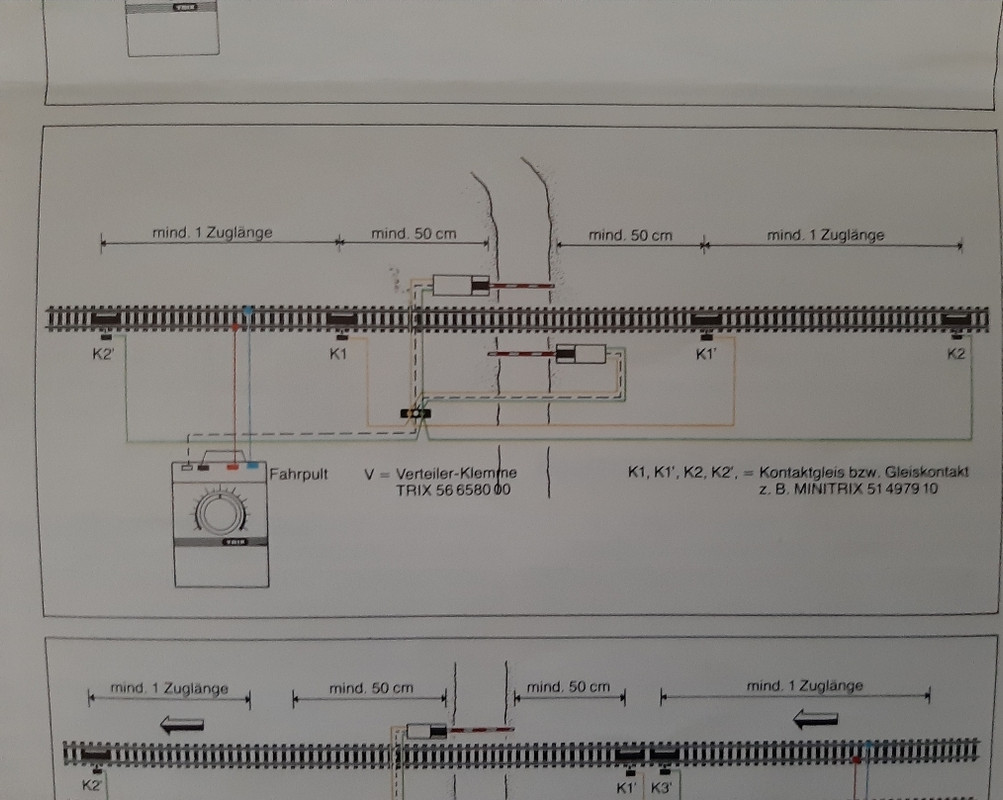

Beste forumleden
De slagbomen heb ik werkend. Gelukkig!
Geen conflict met gelijkstroom ivm wisselstroompuls.
Nu zou ik graag een adreaskruis signaal licht en en geluid willen aansluiten(deze set is op wisselspanning via minitrix trafo) Dus zou niet moeilijk moeten zijn.
Toch voor de zekerheid aan de ervaren leden of zij mij kunnen zeggen waar ik de set op moet aansluiten. Hieronder het schema.
Alvast bedankt.

Beste forumleden
Ik heb de slagbomen werkend.
Ik heb gewoon(tip van huider..goede service!!)
de wisselaansluiting op rails gezet.
Dit kan geen kwaad zei deze persoon. Bij sluiting registreert multimaus dit en schakelt uit.
Ik heb dit eerst op een stukje baan getest en yessss het werkt.
Ben super blij.
Nu vroeg ik me af of ik set met geluidsignalen en licht(andreaskruis) kan aansluiten op magneetcontacten. De set heeft namelijk ook wisselstroom nodig.
Moet simpel kunnen denk ik, maar vraag eerst aan jullie.
Hieronder schema. Waar sluit ik deze op aan.
Bedankt alvast

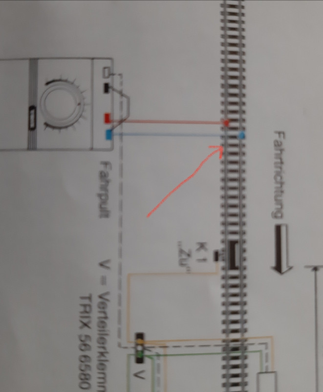

Matrafreak schreef: 25 feb 2021 21:06 Ik denk dat ik ze niet aansluit.
Dan maar voor de sier.
Geinbaan werkt met een analoge baan.
Dus dan weet ik nog niet of ik dit kan toepassen met mijn digitale baan.
Bedankt in ieder geval voor jullie snelle reacties
Jammer, de spoorwegovergang werkt gewoon op een apart analoog wisselstroom circuit. Wil je elk risico uitsluiten, gebruik dan gewoon een lichttrafo.
Op mijn baan heb ik ook een apart analoog wisselstroom circuit voor o.a. de Faller synchroonmotoren, waterpompen en de verlichting.
Ik heb nog nooit een overbrugging gezien van het wisselstroom en gelijkstroom circuit, geen enkel ander gelijkstroom merk zal dit adviseren. Vermoed hier een drukfout, of een ondeskundig persoon die de handleiding in elkaar heeft gezet.
Ter illustratie: Kato maakt ook een spoorwegovergang die geheel op een apart stroomcircuit werkt, ongeacht of je trein analoog of DCC rijdt.
Zover ik weet, kan je alleen bij Märklin Motorola het digitale en analoge wisselstroom circuit op een gezamenlijke massa zetten. Maar die spoorwegovergang werkt op een geheel andere wijze.
