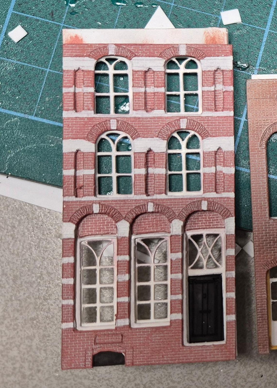

Nog niet af maar ik ben al wel een heel stuk verder met het hoekhuis voor de module vestigingstad. De steentjes plaat is van JTT, daar achter 3 lagen 0.3mm polystyrol die ik met de snijplotter uitsnij. De dakpannen zijn van dik materiaal, die knip ik gewoon met een schaar. Voor ik de lagen op elkaar plak spuit ik eerst de lagen in de juiste kleur. Dan scheelt dan weer een hoop schilderwerk. De steentjes zijn na de grondkleur ook gevoegd en gedrybrushed. De gevel ankers zijn met een zwarte verfpen aangebracht. De dakpannen worden nog wat meer oranje maar de zwarte ondergrond was nog te nat.

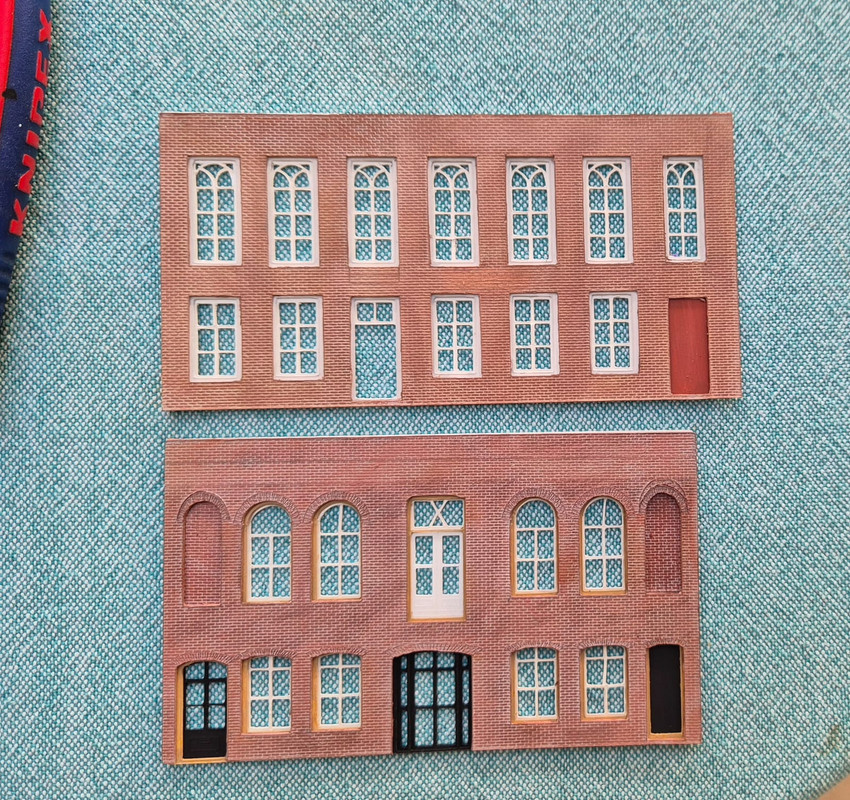

Er wordt weer hard gewerkt aan de huisjes op de module Vesting stad,
Alle huisjes op de module staan rondom de Vismarkt in Heusden. De samenstelling wordt wel iets anders vanwege de ruimte en vorm van de module, maar de sfeer zal er niet anders door worden.
Een klein stukje over hoe ik deze huisjes maak met de Cameo Silhouette 2 snijplotter:

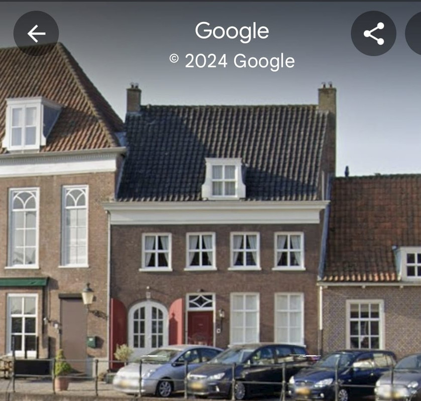

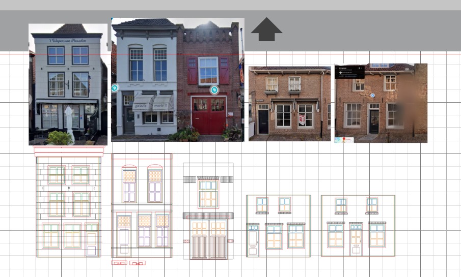

Ik wandel virtueel door de straten van Heusden in google streetview. Daar neem ik een screenshot van zo recht mogelijk van voren, je kan in een photoshop programma zoals pixlr.com of andere gratis programma's de vervorming er uithalen, maar ik vind dat te veel tijd kosten dus ik pak gewoon het midden als uitgangspunt en dan maak ik na het overtrekken alles weer gelijk aan elkaar en goed uitgelijnd, hoewel oude huizen echt scheef en verzakt zijn.
Het is voor de maat nog makkelijker als je een heel rijtje huizen neemt, want dan is de nauwkeurigheid beter van je afstandmeting in google maps om de schaal te bepalen.

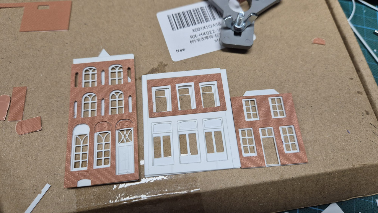

Het plaatje schaal ik dan naar N-spoor, en ga dan de verschillende laagjes overtrekken in verschillende kleuren. Deze kan je dan na elkaar uit het polystyrol plotten. Je snijdt dan 1 laag, verschuift je tekening, en snijdt dan daarnaast de andere laag etc. In onderstaand voorbeeld is de eerste laag uit JTT steen plaat de rode lijn, daarachter komt de groene lijn, dan de blauwe lijn (RGB als geheugensteun) en als vierde laag nog de oranje lijn. In dit complexe geval heb ik zwart als graveerlijn voor de rode laag, en bruin (in de deur) als graveerlijn in de oranje laag. De graveerlijnen snijden niet door maar geven wel detail in bv de deur. De zwarte graveerlijn zijn voor de speklagen in de stenen en de verticaal staande stenen in boven de ramen en deuren. Dit kan je prima door het bestaande stenen patroon van de plaat snijden. Ik gebruik de N-spoor steenplaten van JTT omdat dit veel mooier is dan zelf bakstenen plotten, en kost ook veel minder tijd van de machine.
Op naar de volgende stap! Wordt vervolgd!
JTT steenplaat, de plotter snijdt helaas zelfs na 10x met max kracht nog niet volledig door, maar door even te buigen ontstaan witte lijnen op de achterkant die je met een scherp mesje uit de hand kan na snijden, het is maar een klein vliesje en is met één haal via de achterkant zo door, als je dit niet doet heb je kans dat je bij het uitdrukken toch wat gaat breken, dus voor de zekerheid even de achterkant na snijden. Bij de 0.3mm polystyrol hoeft dit niet.
Uiteindelijk heb je de verschillende lagen die over elkaar heen vallen, in dit complexe geval heb ik ook een stuk steen in de achterliggende lagen dieper laten vallen voor meer diepte. Het grote voordeel in het werken in lagen is dat je de ramen heel makkelijk in verschillende kleuren kan schilderen. Je kan zelfs lagen spuiten, en het wordt mega strak omdat je geen uitschieters hebt. De verschillende lagen plak ik met seconde lijm op elkaar. Dit breng ik aan op de achterkant van de volgende laag en smeer ik uit met een reststukje polystrol, zodat het niet tussen de lagen uit druipt. Breng het in één keer goed uitgelijnd op elkaar aan, want het zit meteen vast. Probeer geen andere lijm, zoals spuitlijm of hobbylijm, want de polystyrol zal na een aantal dagen week worden en kromtrekken. Door de secondelijm tussen verschillende lagen van 0,3mm wordt 3 lagen al zo hard en stijf als een plaat van 1mm dik. Door elke onderliggende laag 0,6-0,8mm smaller te maken krijg je een getrapte hoek, zodat je de haakse wanden strak en stevig op elkaar kunt lijmen.
Er zijn vele mogelijkheden en verschillende soorten gevels en huisjes die je op verschillende manieren in elkaar kunt zetten. De steenplaat hoeft niet altijd de basis te zijn van de gevel, zeker niet bij pandjes met etalages, dan heb je boven maar een beperkt stukje steentjes plaat. Onderaan kun je de etalage want met losse stripjes die je zelf snijdt met de snijplotter zo gedetailleerd maken als je wilt. Zo ook de daklijst en vensterbanken. Die doe ik meestal als laatste.
Voor je de lagen op elkaar plakt moet je er voor zorgen dat de lagen al geschilderd zijn en de steentjes plaat al is gedrybrushed, anders komen de ramen ook onder de baksteen kleur te zitten.

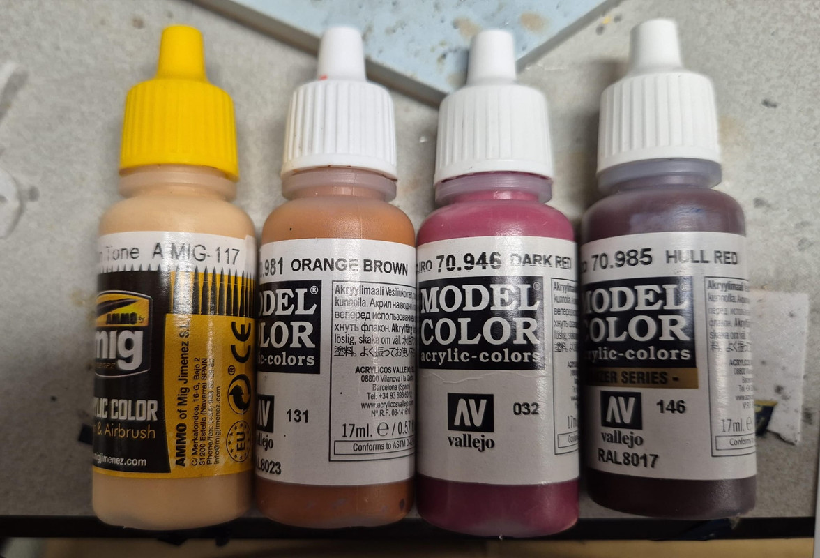

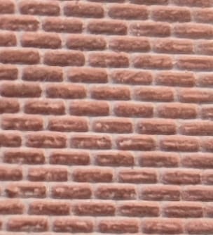

Om een zo realistisch mogelijke baksteen effect te maken, spuit ik de steentjes plaat eerst dun in licht grijze primer. Dan maak ik een baksteen kleur aan de hand van het origineel, met een mengsel van drie kleuren, "warm skin tone", "dark red" en "orange brown", dit kunnen ook kleuren zijn die in de buurt komen, maar je moet iets hebben wat hier een beetje op lijkt. Afhankelijk van de verhouding krijg je een meer gele, oranje of rode steenkleur. Als het donkerder moet zijn kan je wat "hull red" of donker bruin toevoegen, maar dit kan je ook later doen bij een tweede laag drybrush, dit wordt meestal mooier omdat je dan meer detail krijgt. De kwast droog je dan af in een zakdoek en dan ga je over de stenen wrijven met de droge kwast zonder dat het in de voegen loopt. Herhaal dit meerdere keren. Daarna kan je meer realistisch beeld krijgen door ook donkerdere kleuren aan te brengen. Als je toch wat te veel verf in de voeg hebt gekregen of je hebt een pand waar de voeg er uitspringt, of waar de bakstenen wat zijn verbleekt, dan kan je met oderless thinner en oilbrusher white, de voeg weer laten inlopen als een soort zelfverdunde paneliner.
De verf die ik voor deze modellen heb gebruikt als mengsel voor drybrushen:
Sterk verdunde oil brusher om later de voeg weer aan te sterken:
Soms vraag je je af hoe je het voor elkaar hebt gekregen, maar als je heel erg inzoomt, zou je je afvragen of dit een plaatje van google streetview is of in model, het is het model!
Totaal krijg je dan dit, de ene gevel net anders van kleur dan de andere door verschillende verhoudingen verf. Hierna komen nog sierlijsten tegen het dak.
Op naar de volgende stap waarbij we trapjes, vensterbankjes, en sierijsten boven de gevels gaan maken. Wordt vervolgd!

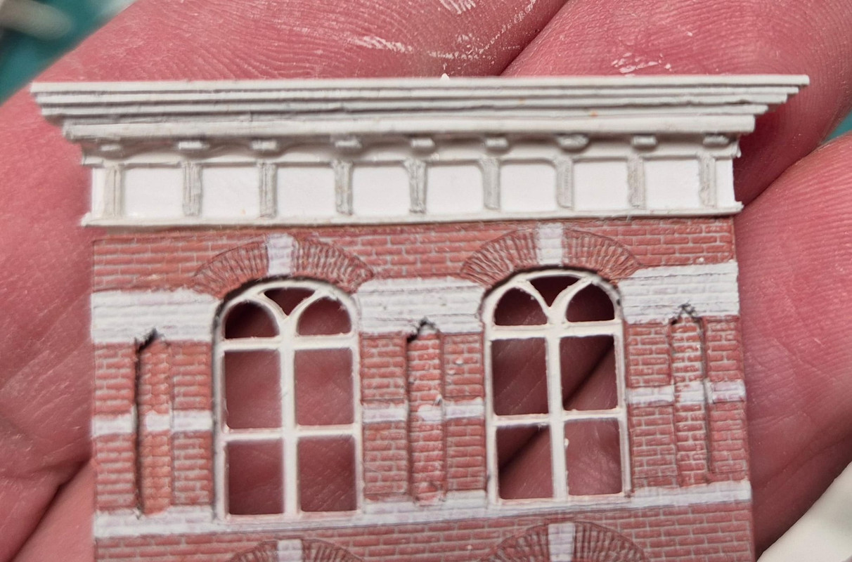

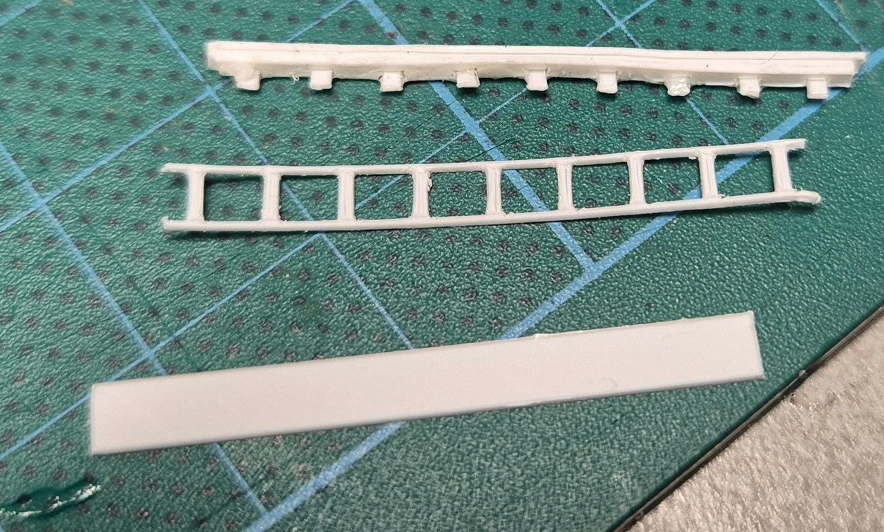

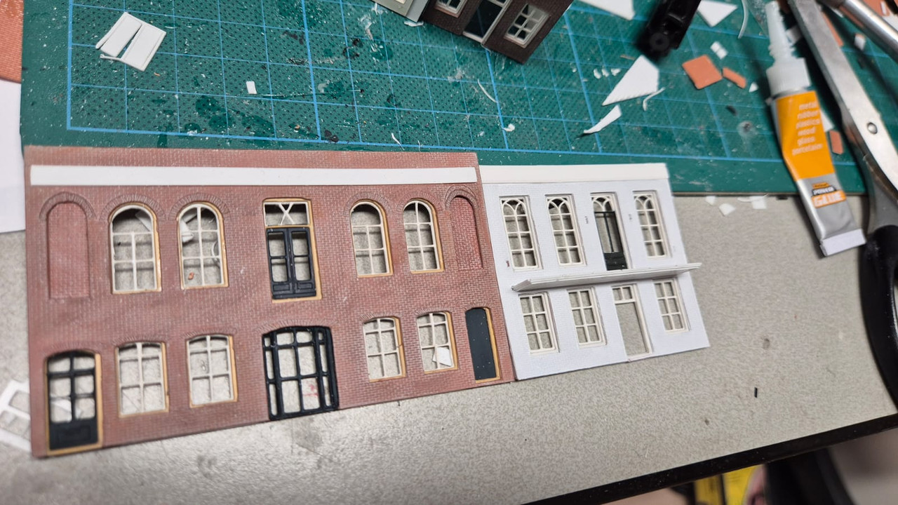

inmiddels ook de sierlijst boven op geknutseld,
Een beetje omslachtig, in het vervolg zal ik het anders doen, ik heb nu vierkante gaatjes geplot in de gestapelde plaatjes, waar ik stripjes door heen heb gestoken en daarna op maat heb afgeknipt voor de blokjes onder de lijst. Achteraf had ik denk ik beter een dit als zaagtandje kunnen plotten, want het was nogal een gedoe om het er doorheen te krijgen, maar ok, het resultaat is geslaagd. Het laddertje heb ik eerst grijs wit geschilderd, en daarna op een wit achterplaatje geplakt zodat je net als het voorbeeld mooi contrast krijgt.

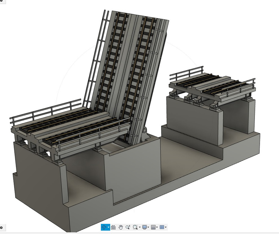

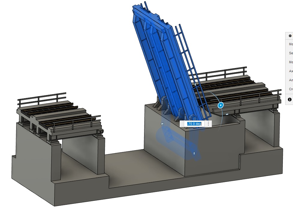

Even 3d aan het knutselen om de brug te printen bij de module vestigingstad. Nu liggen er nog houten plankjes, maar die worden binnenkort dus vervangen voor deze beweegbare spoorbrug.

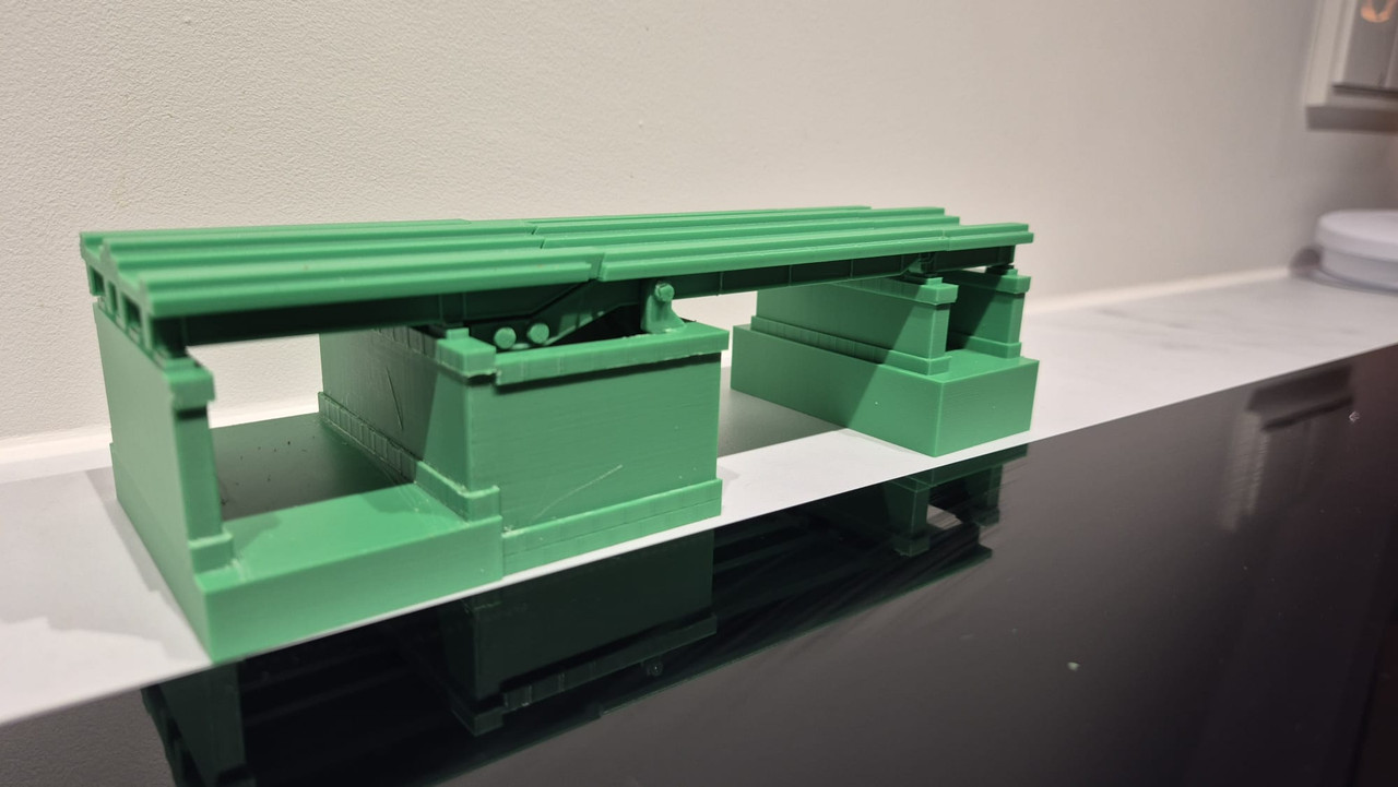

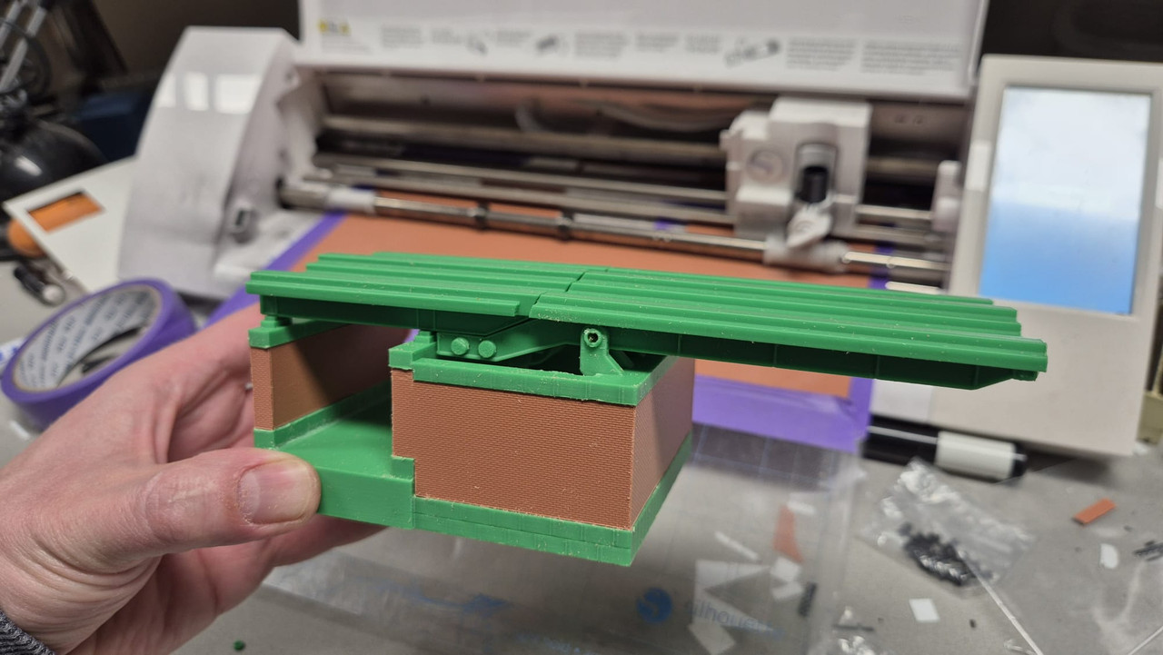

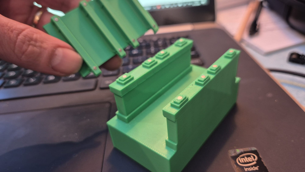

Inmiddels is de nieuwe Bambulabs P1S 3d printer binnen en ben ik begonnen met het printen van de brug. Wat een fijne printer, super snel en heel strak voor een filament printer. De software en het apparaat zijn zeer plug en play. Ik was in 3,5 uur printen klaar.
Tussen de delen heb ik magneetjes geplaatst, dit is makkelijker pinten en schilderen.
De brug kan ook open en wordt uiteindelijk beweegbaar.

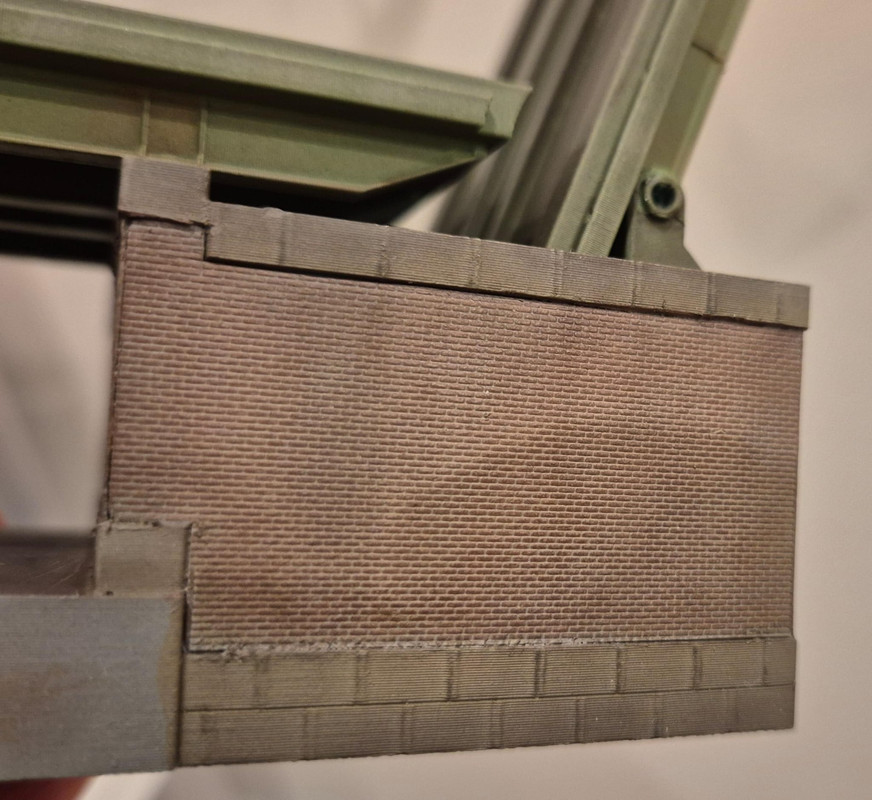

In het ontwerp heb ik rekening gehouden met de combinatie van 3d printen en snijplotten. De baksteen delen heb ik met de snijplotter uit JTT steenplaat gesneden en ingelegd in de 3d print. Dit krijg je namelijk nooit zo mooi met 3d printen, want de stenen in de plaat zijn niet perfect recht, voor de filament printer is dit te fijn, en voor de resin printer is het ook weer veel volume zo'n brug en een hoop geknoei. Dit is dus ideaal zo. De computer vind het ook niet leuk, zo veel steentjes in je 3d ontwerp.
Dan alles in de grondverf (one shot primer grijs, 1:1 met wit gemengd voor een mooie voegkleur)
Dan alle brugdelen in redesa groen, ral 6011 zoals standaard bij de NS werd gebruikt. De stenen gedrybrushed en de beton blokken in Vallejo model air concrete.
Daarna de brug nog wat weatheren met de airbrush met shaders, dust, grime en boven op rondom het spoor wat starship filth en bij het water wat dark green. Nog wat enkele plekjes roest met de oilbrusher en wat rainmarks van dusty grey oilbrusher, dry-brushed aangebracht met zo'n make-up sponsje. Eigenlijk is het een beetje make-uppen voor modelbouw.
In de voeg heb ik her en der toch nog wat oilbrusher wit met beige grijs laten inlopen in de voeg. Bij de 3d geprinte stenen, waarbij je van dichtbij toch nog wat laagjes ziet kan je eigenlijk geen paneliner of wash gebruiken omdat je dan die randjes extra gaat accentueren. Daarom vooral airbrushen en drybrushen. De naden van de blokken heb ik dus met een penseeltje wat aangezet met een oilbrusher ipv inlaten lopen met een paneliner.
Uiteindelijk een mooi resultaat zo, even met een mooie loc erop.
In de lengte en de breedte past de brug perfect. In de hoogte heb ik denk ik een foutje gemaakt met meten van onderkant of bovenkant rails. De weg ligt wel op goede hoogte, dus ik denk dat ik de spoordijk 2,7mm ophoog en de module wat laat zakken.
