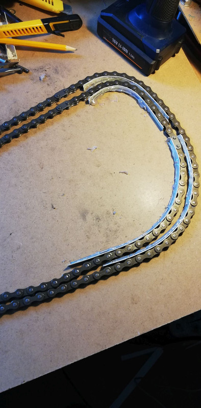

hallo allemaal,
uit de div experimenten blijkt dat de meedraaiende geleidewielen toch een grotere weerstand geven dan de kunstof glijgeleider.
wat dus inhoud dat ik de wielen weer ga verwijdeen en vervangen door de kunstof geleidingsstrippen.
PFFFT weeeer een hoop extra priegelwerk.
maar langzaam maar zeker kom ik WEL aan een werkend sysyteem.

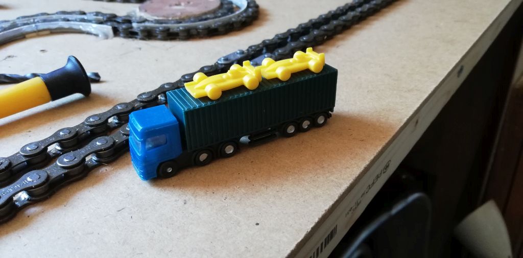

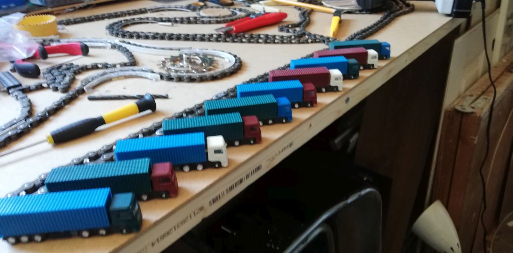

en weer wat materiaal binnen tbv aankleding F1 circuit.
in dit geval gaat het om 10 vrachtwagen combinaties die straks achter de pitstraat opgesteld gaan worden als zijnde de motorhomes en werkplaatsen van de 10 verschillende F1 teams.
met een beetje fantasie zie je die al straks staan
nu maar hopen dat ik ze inderdaad kwijt kan op de ruimte die ik had bedacht.
en voor de maatvoering;
elke vrachtwagen zouden er vier F1 auto,s mee vervoerd kunnen worden.

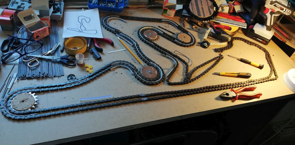

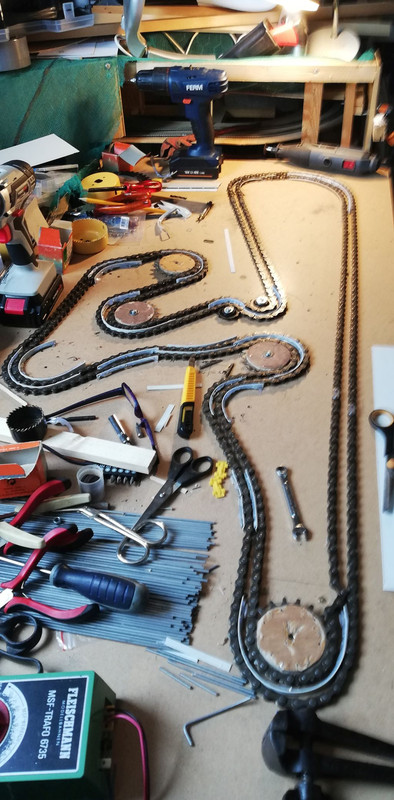

tussendoor even de stand van zaken tot zover.
op foto is te zien dat ik inmiddels tussen alle bloedhitte door aanbeland ben bij de Audi S bocht.
te zien is dat ik de twee motoren die ik tot nu ter beschikking heb gelaats zijn uiterst links en uiterst rechts.
beide moeten de binnenbaan in beweging brengen.
de beide andere tandwielen liggen al ter plaatse maar de motoren hiervoor zijn nog onderweg.
hopelijk dat de temperaturen snel zullen dalen tot aanvaardbare hobby temperaturen zodat ik rustigjes aan verder kan stoeien met dit project wwar blijkbaar veel belangstelling voor is om te volgen. ( en dat vleit mij wel )
ik doe uiteraard mijn best om er iets speciaals van te maken.
wordt vervolgt
wordt vervolgt

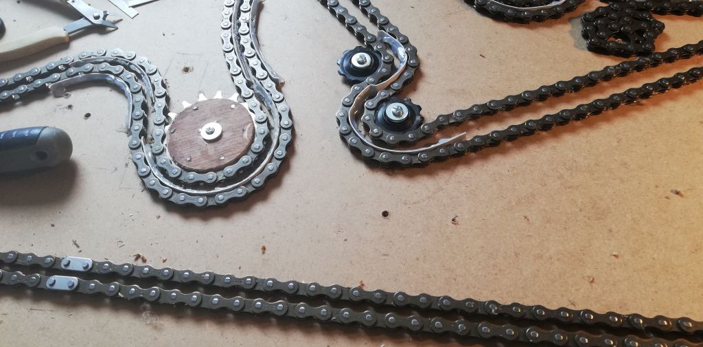

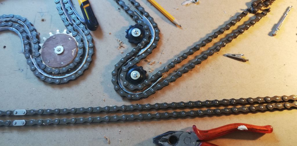

met gebruikmaking van twee derailleurtandwieltjes de Audi-S bocht ook op zijn plaats;
moet alleen nog een geleidesrook plakken.
op naar de laatste twee bochten pfft 29 gr alweer hier
wordt vervolgt
wordt vervolgt

plasknachten zijn absoluut niet fijn maaaar geeft je wel de tijd om na te denken.
wat blijkt dat ik met het aanleggen van de Audi-S bocht een kardinale fout heb gemaakt.
want waar moet ik rekening mee houden met het uitdenken van de ligging van de kettingen?
de bovenliggende plaat waar uiteindelijk alles op gemaakt gaat worden qua scennery is bijvoorbeeld de maat en ligging van het "wegdek "
uitgaande van een wegbreedte van 5cm zal naast die S-bochtde het wegdek elkaar overlappen met de links gelegen Hunzerugbocht.
zie bovenstaande foto;
remedie; Audi-Sbocht weer loshalen en deze verder naar boven en naar rechts maken. zucht zucht.
achh we blijven wel weer bezig maar uiteindelijk zal er een goed werkend cirquit onderuit komen.
wordt vrervolgt.
wordt vrervolgt.

de Audi-S bocht heb ik verplaatst;
zie het verschil met bovenstaande foto;
meer naar rechts en meer naar boven.
wordt vervolgt met eena laatste bocht.
gr jan

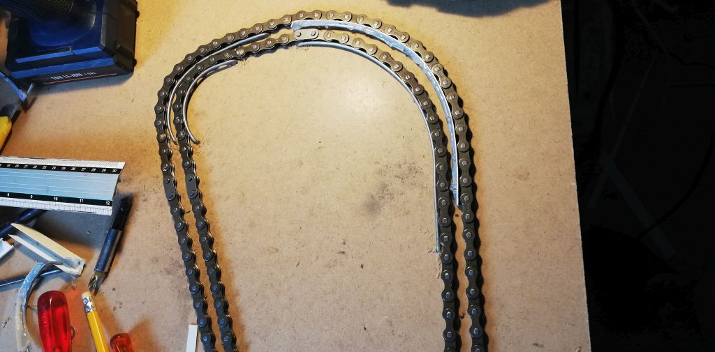

in beeld gebracht niet de eena laatste bocht maar beide laatste bochten.
op foto te zien de bovenste bocht is de Kumbobocht.
de onderste is de Arie Luyendijkbocht die in het echie de kombocht is maaaar dat is niet te realiseren.
de buitenbaan is de ketting één geheel en de binnenbaan moet nadat de geleiding voor de binnenketting is aangebracht nog ingekort worden waarna er proefgedraaid kan worden met de binnenbaan want de motoren voor de buitenbaan zijn al wel door de douane maar nog niet in huis.

en vanmiddag zijn de beide motoren voor de buitenbaan ook aangekomen dus ook daar kan ik mee aan de gangom die gemonteerd te krijgen zodat ik zowel de binnenbaan als de buitenbaan gelijktijdig kan gaan proefdraaien wanneer de laatste ketting ook is gekoppeld.
als alles gelukt is zal er of een filmpje volgen met de werkende kettingen of een hoop gegrom omdat er iets niet klopt zoals dat wat ik vrees dat de beide motoren voor één ketting toch niet sterk genoeg zullen zijn..
wordt vervolgt.
wordt vervolgt.
gr jan
helaas kan ik nog geen filmpje laten zien om reden dat ik mezelf op pijnlijke wijze de knie heb geblesseerd en dus niet of nauwelijks trap op kan komen laat staan hobbyen.
heb wel beide kettingen rond en was bezig met de laatste twee geleidingen.
en een overzicht tot nu toe;
maar vooruitdenkend kom ik straks aan een volgende uitdaging;
hoe ga ik straks het wegdek tekenen en gelijk suggereren dat de auto,s de binnenbocht nemen bij het ingaan van de bocht en de buitenkant van de baan weer nemen bij het uitkomen.
daar ben ik tussendoor ook mijn hoofd over aan het breken.
waarschijnlijk lost zich dat vanzelf op als ik eenmaal de baan zelf aan het tekenen,cq overnemen ben van de kettingbaan maar toch.
als we het dan maken toch zo echt ( realistisch ) mogelijk nietwaar.
we gaan het zien maar zover zijn we nog niet.
wordt vervolgt.

ook met zere knie is het gelukt om de laatste twee bochten te voorzien van hun geleingsstroken.
nu ga ik mij concentreren op het afmonteren van de vier motoren en uiteraard aansluiten met proefdraaien.
als jullie net zo nieuwsgierig zijn naar de uiteindelijke werking als ik moeten we gezamenlijl toch nog ietwat geduld hebben
dus binnenkort hopelijk een positief vervolg.

moet nog heleboel geperfectioneerd worden maar hier eerste proef.
gr jan
geef je oordeel svp.
