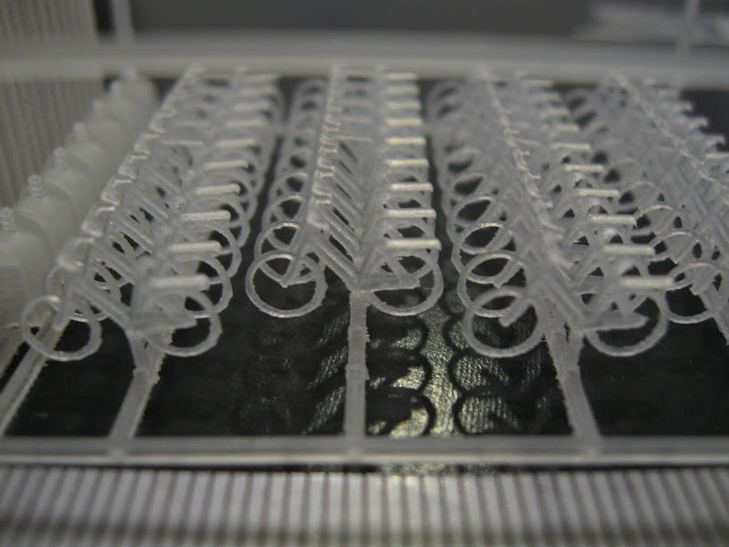

Nog wat in ontwikkeling. Voer voor de 3D printer. B)

De files zijn nu verstuurd naar Shapeways. In de files zitten: portalen, straatlantaarns, perronverlichting, containers en fietsen.
Olaf

Gaaf Olaf die fietsjes
Ben benieuwd hoe ze er geverfd uit komen te zien
Berichten: 4718
Re: Beursbaan: eindstation
Hey Olaf, die fietsen zien er goed uit. Laat even weten als je ze in huis hebt. Ik heb er nog zo'n 200 ofzo nodig namelijk... :mrgreen:

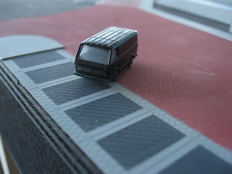

N scale vlog 131 is nu online. 3D prints (Frosted Ultra Detail plastic) schoonmaken. Straten kleuren.
https://youtu.be/N9XBP9MKm6Q
Ik heb de herprint van mijn eerste 3D model eens uit elkaar gehaald en hem samen met de rest schoongemaakt. Ik heb ovenreiniger gebruikt. Ik heb het 30 min laten inweken. Daarna is alles nog gewassen met een warm zeepsopje. Overal waar de wax ondersteuning zat tijdens het print proces is nu erg goed te zien. Er is dan een witte ruwe plek. Hier en daar moet ik ook nog wat dikkere resten weg schrapen.
Verder heb ik nu ook eindelijk een begin gemaakt met het airbrushen van de straten. Bij de boerderij is nu ook bestrating gemaakt. Tevens heb ik voor de schakelkastjes en de ondergrondse afvalcontainers ook een stukje bestrating gemaakt.

Mijn bestelling met mijn 3D modellen zijn nu binnengekomen. In de set zitten bovenleidingsportalen, straatlantaarns, perronlantaarns, fietsen en ondergrondse afvalcontainers.
In de vlog de volledige review van de modellen.
