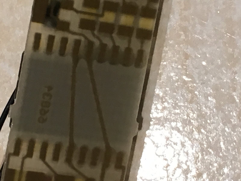

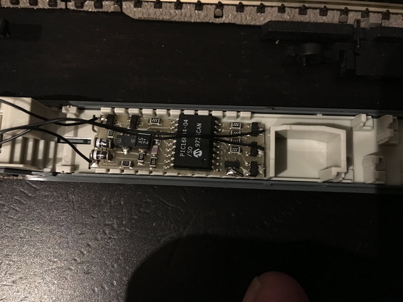

Iemand een idee van wat voor decoder dit is. Hij zit in een FM 8623 K stuurwagen.
Ik probeer de verlichting te schakelen, maar weet niet welke decoder er in zit.
Al alles op internet afgezocht, maar kan niks vinden.
Dan is ook nog de vraag hoe te resetten en te programmeren.

Je kan "gewoon" programmeren. Zet "het" op adres 3, kan je i.i.g. zien of het werkt. Misschien dat uitlezen van cv 8 lukt, anders even een verbruiker ertussen/overheen. Ook toe te passen als je niet kan programmeren.

Volgens mij is dat geen decoder maar iets wat de vorige eigenaar zelf heeft gemaakt?
Deze chip zit er op https://www.conrad.nl/p/microchip-techn ... 13-1083869 zo te zien.

dit is een zelfgemaakte knutsel object, ik herken geen enkele nem norm op dat ding.
Maar mag ook gezegd worden, ziet er wel netjes uit

Alle uitleespogingen hebben tot niets geleid helaas. Ben hier gisteren wel 2 uur mee bezig geweest, maar wordt gewoon niet herkend.
MIsschien toch iets ander erin zetten.
Wat is een beetje een goedkoop dingetje hiervoor om de rijverlichting voor en achteruit te regelen (Witte en rode leds)?

Misschien een gloeilampje aan programmeerspoor koppelen. Vaak hebben decoders in stuurwagens een last nodig om uit te kunnen lezen (behalve als ik goed geïnformeerd ben D&H functiedecoders).

Dit is een DIY decoder, CV8 zal waarschijnlijk waarde 13 opleveren.

En als hij niet uitlezen kan worden. Kan je hem waarschijnlijk gewoon programeren en gebruiken.

Sorry, was niet naar jouw bedoeld. Was voor de topicstarter rebel.V.w.b. weerstand, gewoon een lampje als "gebruiker" toepassen

Ik had zo gauw geen geschikt lampje, dus dan toch maar met een wat zwaardere 270 Ohm weerstand.
Gemeten gaat er dan een stroom van rond de 60mA lopen. Lijkt mij voldoende toch
De stuurwagen consumeerde ongeveer 20mA.
Totale vermogensafname was dus ongeveer 80mA.
Maar wat ik ook doe, het lukt gewoon niet om dat ding uit te lezen of om er iets in te programmeren.
Ik denk dat ik er beter een andere voordelige functiedecoder in kan zetten.
