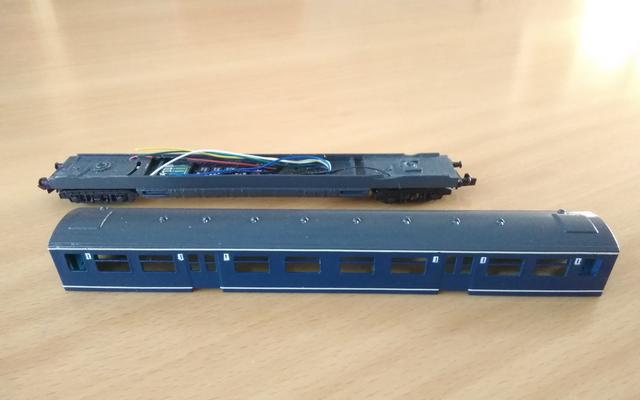

Hallo allemaal,
Weer wat verder met de Plan E, bak is nu gespoten en de elektronica aangebracht in het onderstel. Op de bak ontbreken alleen nog de wagennummers, zodra deze er op zitten kan hij de blanke lak en dan nog eens bedenken of ik de ramen zo laat of ze toch een alukleurigge rand ga geven. Randjes zijn vrij dun en met een gummetje verf tamponeren is ook vrij lastig zo te zien. Nog even een vraag aan Pieter, hoe hoog moet de strook zijn om de raampjes uit te snijden, ik meen ergens iets van 7 mm te hebben gelezen. Zo nu verder het interieur afmaken, verven is bijna klaar, dan nog de verlichting en wat reizigers plaatsen en dan kan alles in elkaar. Dat is voor een volgende keer.

Hallo Guus,
Mooi strak stukje werk zeg. Heb je de bies ook gespoten ?
De raamlijsten had ik wat hoger willen maken, maar dat kwam bij ShapeWays niet door de verificatieprocedure heen. Ze zijn vrij dun. Als ik ze dan wat hoger maak, dan worden ze op grond van de kwetsbaarheid afgekeurd.
De uitsparingen voor de ramen aan de binnenkant zijn in deze versie 7,5 mm hoog. Ik zou een strookje maken dat rond de 7,3 mm hoog is.

De bies is "semi gespoten", d.w.z. een strook decalpapier zandgeel gespoten, en dan met twee tegen elkaar geplakte stukjes stanleymes biezen snijden langs een stalen liniaal. Vervolgens met tape de bies afplakken en de uitgesneden strook decal bies tegen de afplaktape schuiven, krijg je mooie strakke biezen. Oud trucje wat ik 30 jaar geleden al toepaste bij het in elkaar zetten van hele series Mastica Plan E rijtuigen. Ik heb de andere kap ook nog ga daar een het een en ander uitproberen met betrekking tot het inkleuren van de raamstijlen.

Ziet er mooi uit hoor! Ik denk wel dat alukleurige lijsten het rijtuig echt af zullen maken. Ben benieuwd naar het eindresultaat. Leuk om te zien!

Vind persoonlijk alukleurige lijsten ook mooier, maar zoals Pieter ook aangaf de randen van de ramen zijn nogal iel en dus lastig te kleuren, en als het niet echt strak te verven is kun je het beter laten, is anders zonde van al het andere werk. Heb inmiddels op een andere kap het een en ander uitgeprobeerd en ik denk dat ik wel een oplossing heb om ze toch nog een alukleurige uitstraling te geven, weliswaar niet helemaal tot op de buitenrand maar toch grotendeels alukleurig. Krijg morgen wat spul binnen om dit te gaan doen, hou jullie op de hoogte.

Mijn complimenten, ziet er mooi uit. Ik denk dat de enige manier om de raamlijsten eventueel toe te passen is werken met een aluminium kleur fijnschrijver/permanent marker maar of die verkrijgbaar is met voldoende dunne punt zou ik niet weten. Het gaat dan vooral om de raamranden, de dunne lengtestijl kan je voorzichtig met een kwastje bewerken.

Op zich denk ik dat je met de stempelmethode ook strakke lijnen kunt realiseren. Zelf heb ik de rechte zijden onlangs afgeplakt voordat ik ging stempelen. Dat gaf best een mooi resultaat. De hoekjes zijn eenvoudig te doen zonder afplakken, omdat je daar meer steun hebt. Ik stempel overigens met Vallejo verf.
In het ontwerp probeer ik binnenkort nog wel om de raamlijsten iets dikker en hoger te maken. De raamlijsten zijn nu 0,15 mm. Omgerekend naar 1:1 zou dat dan 2,4 cm zijn. Verbreden naar 0,2 zou eventueel kunnen, maar het wordt snel te lomp.

Ik heb inderdaad ook Valejo "natural steel" verf besteld, en wil op de andere kap proberen met afplakken en stempelen of dit goed lukt, heb hier redelijk vertrouwen in. Als tweede oplossing kan ik eventueel de buitenkant afplakken en dan van binnenuit met een haaks kwastje wat ik heb voorzichtig de binnenranden verven. Hebben de ramen toch een metaalkleur alleen niet aan de voorkant, heb het idee dat dit er ook redelijk uit zal zien, ga dit ook eerst proberen.
Als je eventueel toch nog wijzigingen gaat aanbrengen aan de kap, de klasseborden ontbreken aan de niet toilet kant, voor mij niet echt een groot probleem, moet je maar kijken of je ze alsnog wel of niet aanbrengt. Als je de raamstijlen verbreed krijg je toch weer een beetje het Mintrix idee, vind de dunne lijsten ondanks de uitdaging die dit oplevert wel mooier.

Bij mijn omgespoten plan E rijtuigen heb ik de grijze raamranden aangebracht met een cocktailprikker en Humbrol 53. Of het aan het potje ligt weet ik niet maar de verf is vrij stroperig, ook na verdunnen met wasbenzine, dus het loopt niet overal heen tijdens het aanbrengen. Stempelen met Vallejoverf heb ik ook eens geprobeerd maar dat was geen groot succes.

De randen om de ramen van een Minitrix kap zijn beduidend breder en hoger en dus makkelijker aan te brengen dan die op de 3D kap van Pieter en dus lastiger te voorzien van een alukleurige rand. Ben vanochtend al in de weer geweest met allerlei oplossingen, speciaal puntkwastje, cocktailprikker, gummetje, maar geen van deze toepassingen gaf een bevredigend resultaat. Als laatste ga ik nog de optie van Wilco proberen en heb een fineliner in zilverkleur met een lijndikte van een 0,5 mm besteld. Kijken of ik hiermee het beoogde resultaat kan realiseren. In mijn Mastica periode heb ik de randen van de ramen ook vaak met een fineliner gekleurd en dat zag er meestal goed uit. Heb al een manier uitgedacht om de lijnen strak langs de randen te krijgen, hopelijk werkt mijn gedachtespinsel. Hou jullie op de hoogte.

Ook deze truc is niet wat ik er van had verwacht, krijg de raamlijsten niet mooi strak met een fineliner. Denk dat ik de ramen van deze kap gewoon laat zoals ze zijn. Alleen nog wagennummer aanbrengen en nog een laag blanke satijnlak erover en de ramen er in zetten. Dan de laatste hobbel het interieur afronden en voorzien van verlichting en aansluiten op de decoder.

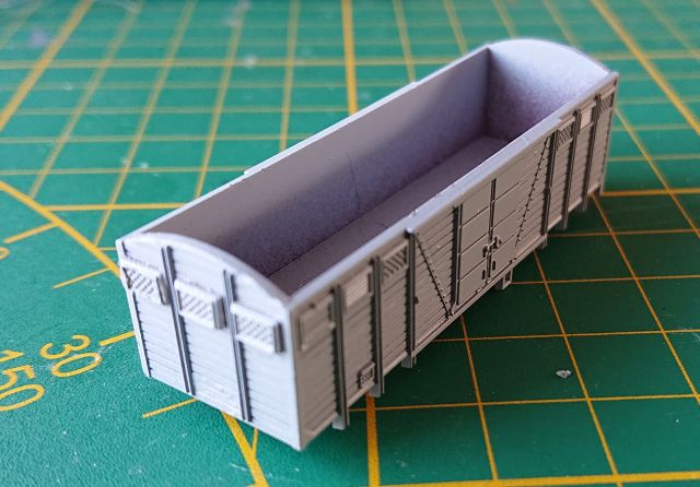

Heb bij het doorzoeken van Shapeways een interessant upgrade setje gevonden. Hiermee is het mogelijke om van een gewone goederenwagon een vernederlandste versie te maken. Dit opent de mogelijkheid om ook nog een geelbander te maken. Deze werden vaak meegegeven als stortwagen in de getrokken treinen naar en van Harlingen. Voor het trein beeld natuurlijk interessant met diverse combinaties, 2400 of 2200 bruine loc, B12c coupérijtuig groen of blauw, een plan E 1e klas of een ovaalramer 1e klas groen of blauw en dan de Stalen D4 ook groen of blauw met daarachter een geelbander. En 's winters reed er ook nog een stoomverwarmingswagen mee.
Heb al een geschikte goederenwagen ontdaan van de ventilatoren en de gaatjes geboord waar de nieuwe Nederlandse versie ventilatoren moeten komen. Verder zitten er in de set nog 6 ventilatieluiken, welke op de kopwanden kunnen worden aangebracht. Alles weer opnieuw spuiten en op de hoeken de kenmerkende gele strepen aanbrengen en de trein kan ook een stortwagen meenemen. Alleen nog uitzoeken wat er verder nog aan opschriften op hoort.

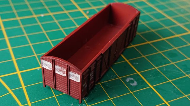

Hier de roosters op de kopwand aangebracht.
En zo ziet het eruit na de Action primer aanpak.

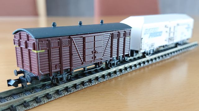

Bak nu gespoten en voorzien van de gele strepen als indicatie voor een stortgoedwagon of v G&L wagon, verder op het dak drie torpedoventilatoren aangebracht, alles bij elkaar redelijk priegelwerk.

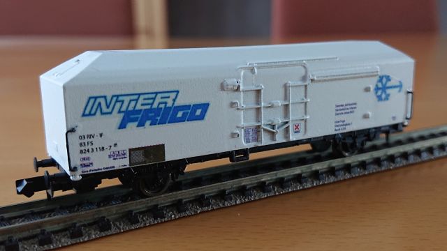

En dit is dan het resultaat. Op de achtergrond een ander tussendoortje een Interfrigo koelwagon die ik zag bij Rick, bij hem logischerwijs een vistrein, maar bij gaan er pootaardappelen in.

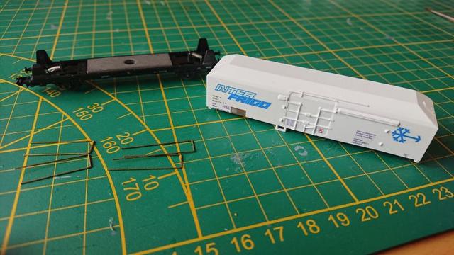

De kap gespoten en van decals voorzien, losse handgrepen reeds gebogen om los aan te zetten en donor onderstel ligt klaar.
Bijna klaar op wat kleinigheden na, de trekhaken op de hoeken moeten nog geel worden aangetipt en de handels op de deuren nog een beetje rood aanstippen. Verder nog twee handrelingen buigen voor bij de deuren.

Leuk met het oude Interfrigologo op de wagen. De handgrepen zien er ook goed uit, misschien plaats ik die ook nog.
